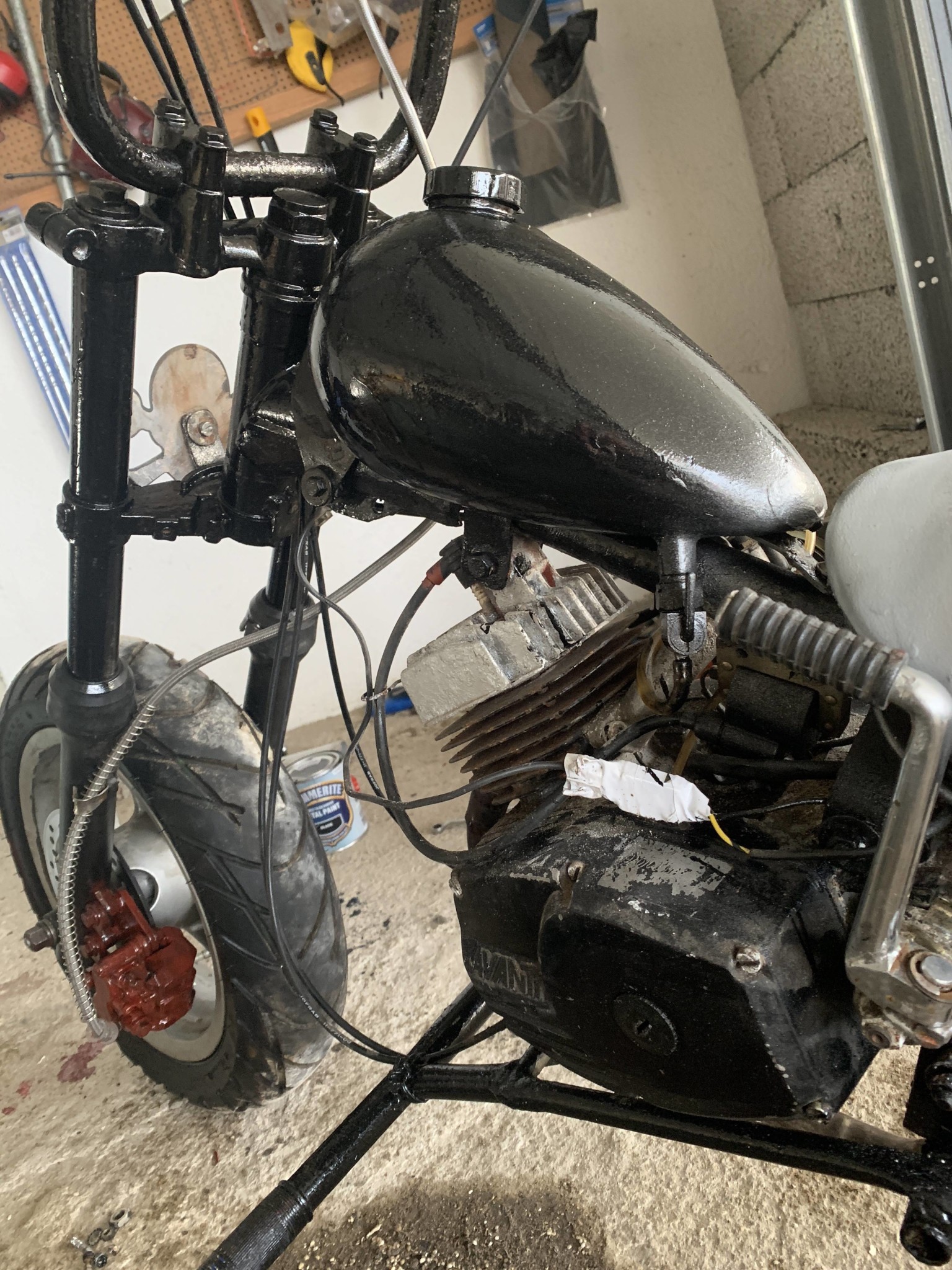

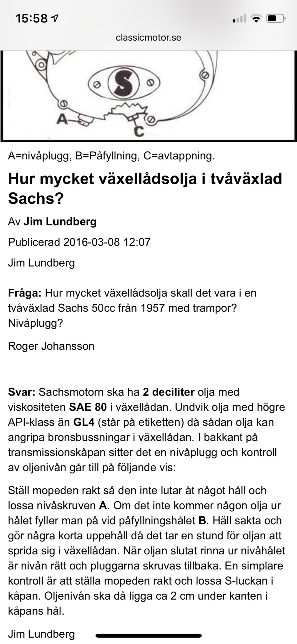

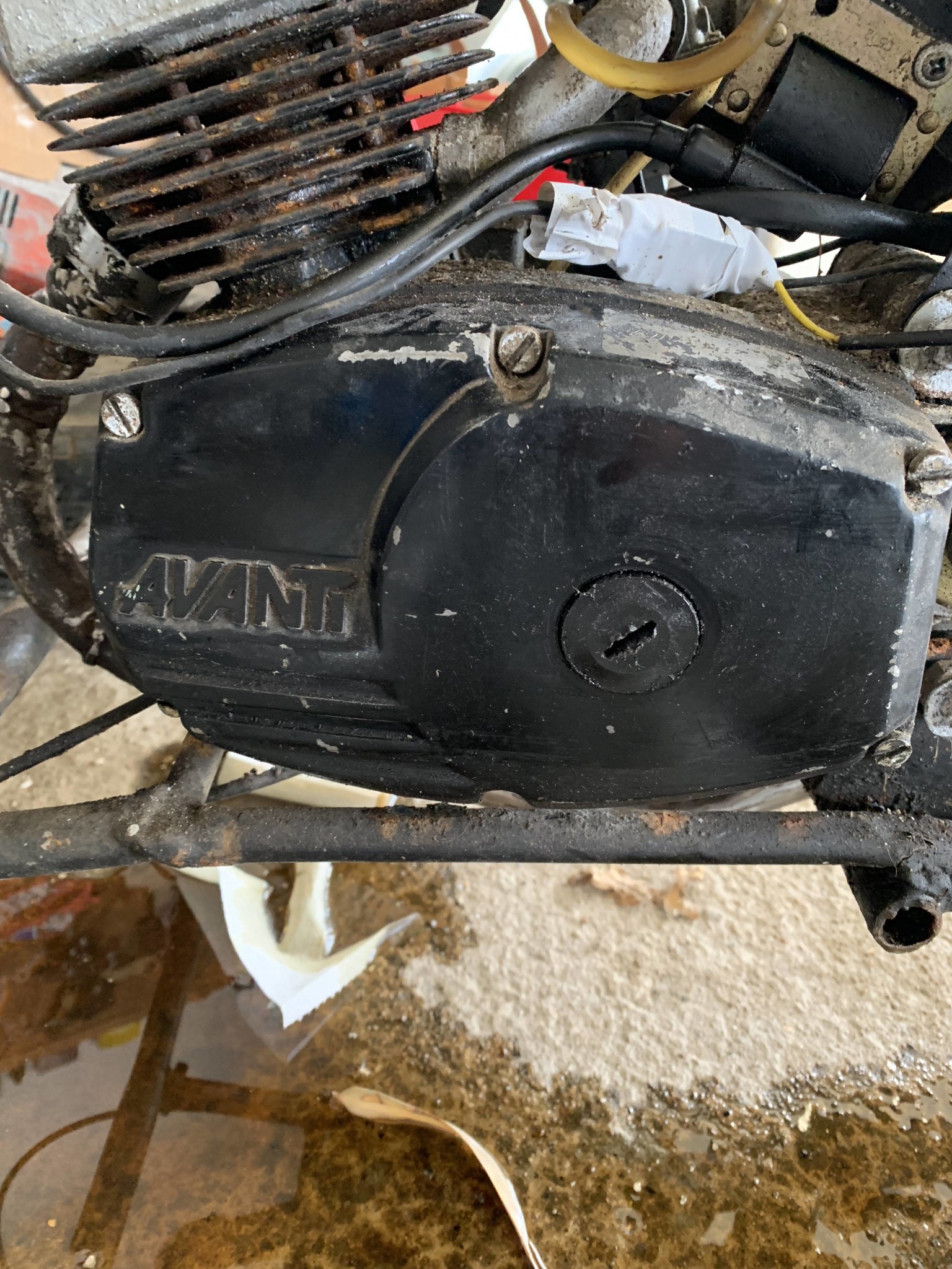

Jag fyllde upp ny olja upp till locket så mkt det gick sen rinner det ut.. läste nånstans det ska ligga nån cm under lock kanten så antar det blir bra .
Räknar detta på min som (s) locket som på bilden
  • Motorcykelns motor med "AVANTI"-märkt lock och synlig oljeläckage på golvet.
  • Skiss av en mopedväxellåda med nivåplugg A, påfyllningshål B och avtappning C markerade.
kristofer12345
Ok nu fungerade allt! Testade skylten på vägen 50km /h rikgit nice ..vet ju knappt vad det är för motor , q, tack alla som hjälpt, vill ni så får ni gärna svara på dom frågor om dreven som jag skrev o om växellåda olja hur mkt osv..tack!

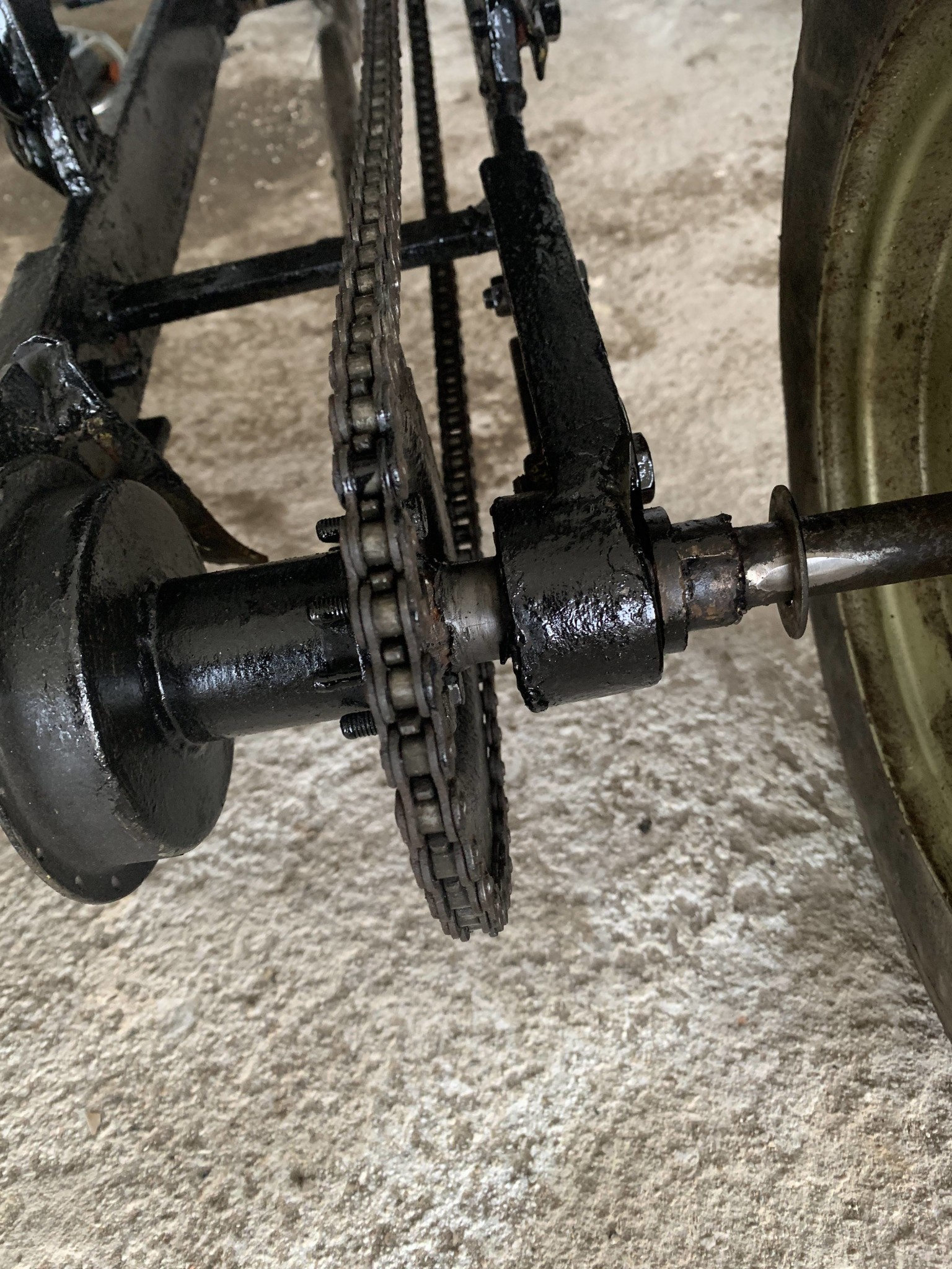

Sen e fråga ska inte den runda delen jag snurrar på in i den till höger för stt hålls bak axel stabil?
Är det lagret som har hamnat snett?
Lagret har helt åkt ut ja...det ska väl sitta inne i den runda ..svårt o banka i i efterhand , måste plocka av hjulet osv tror jag..

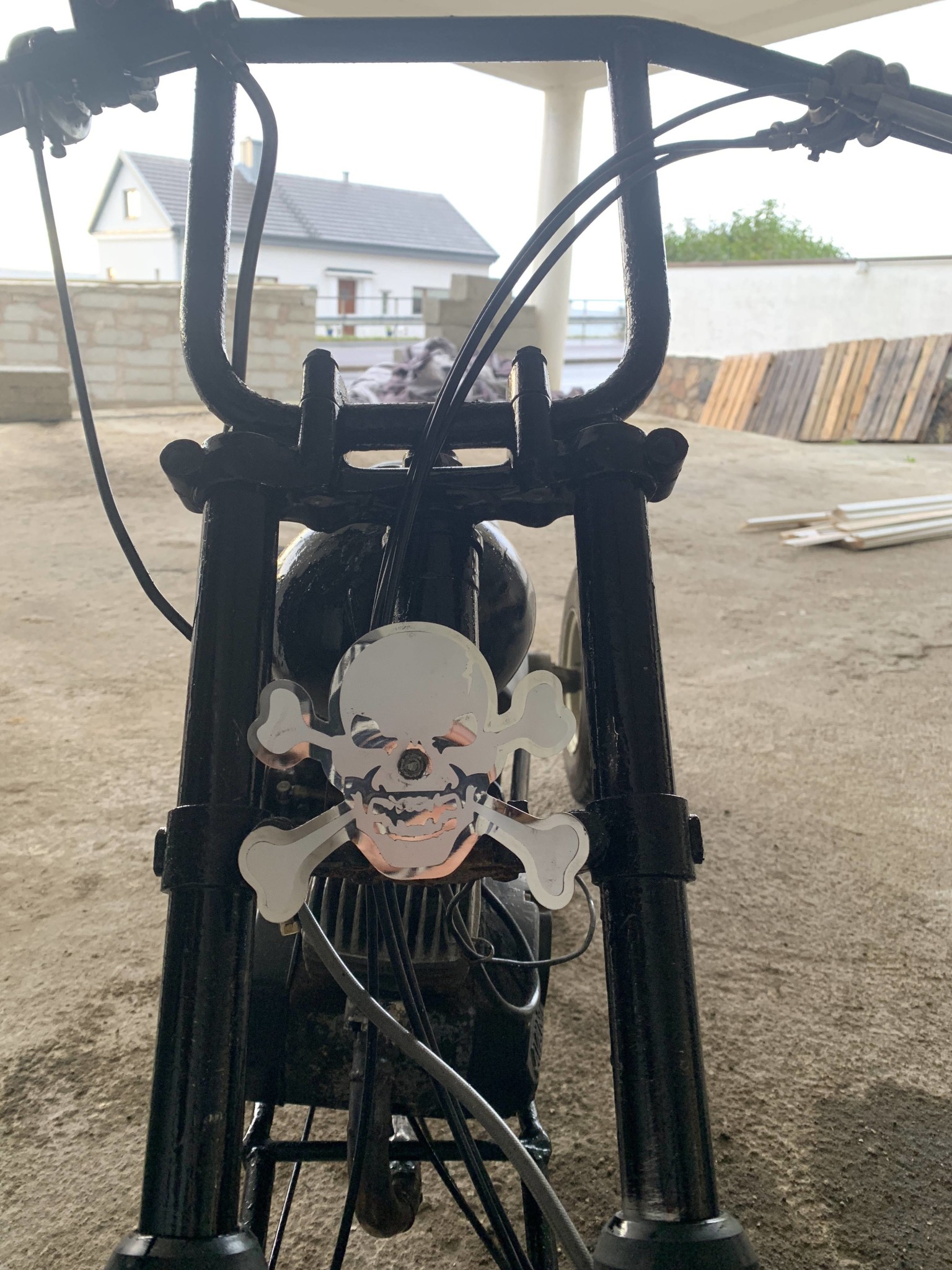

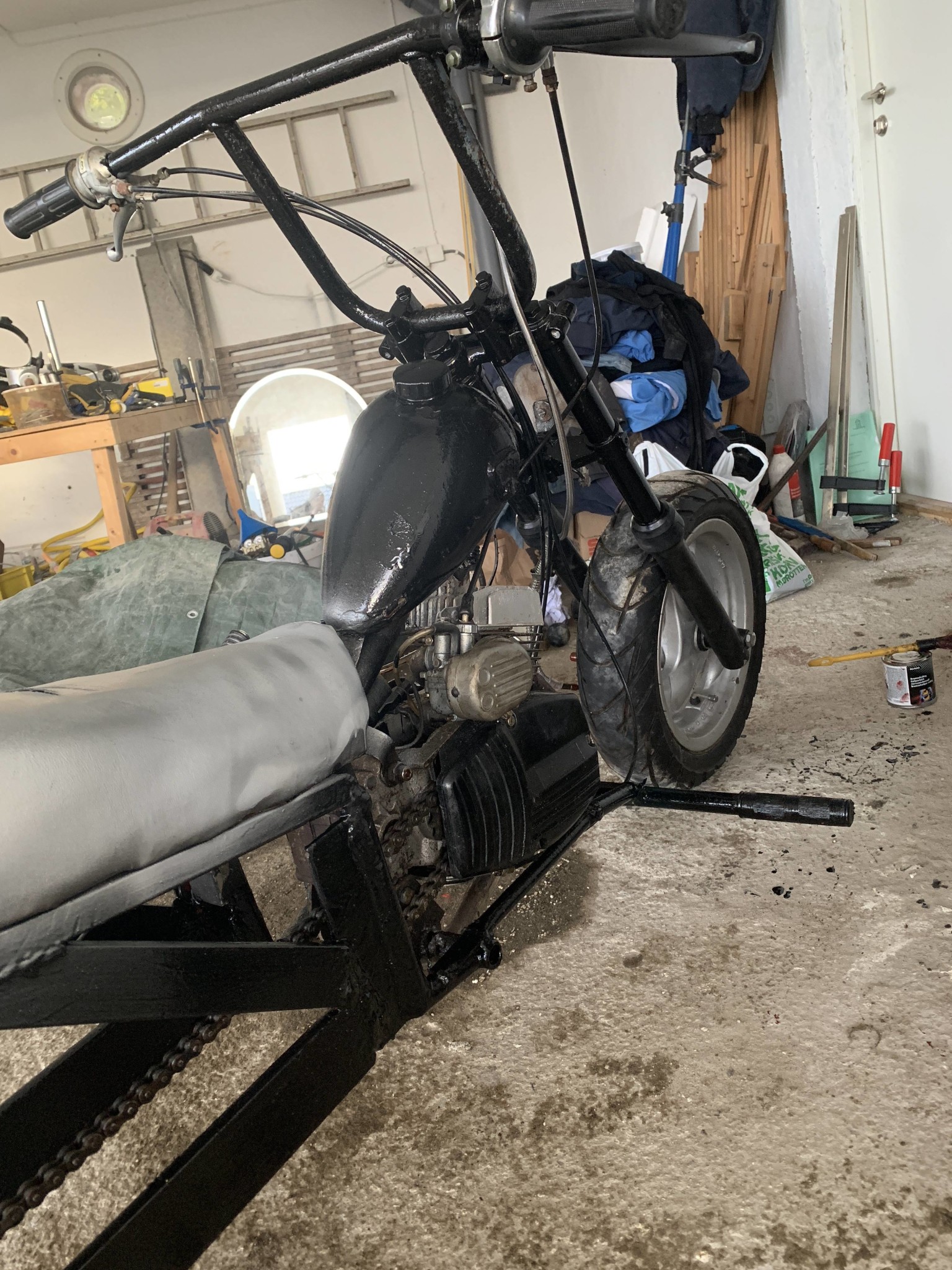

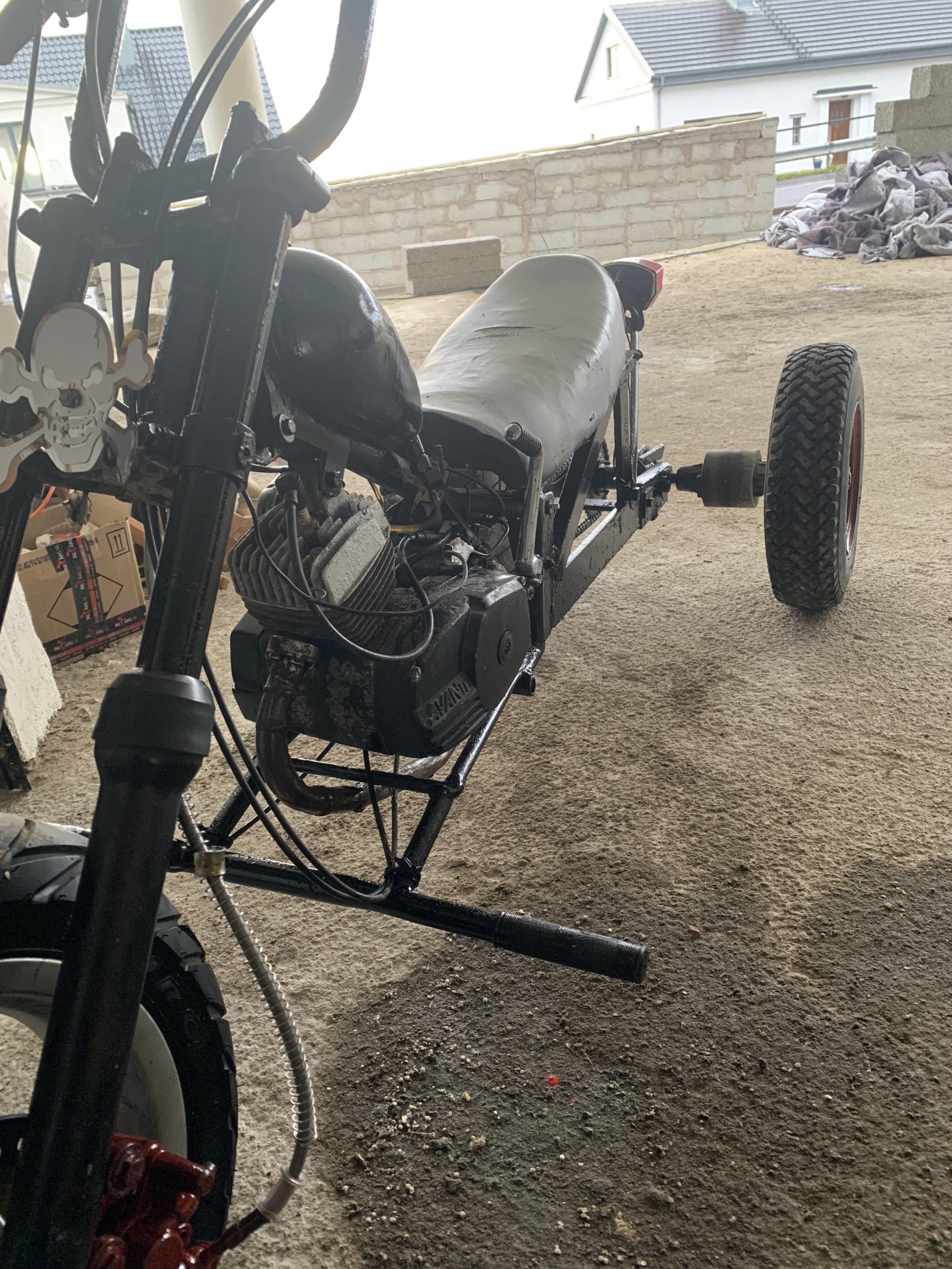

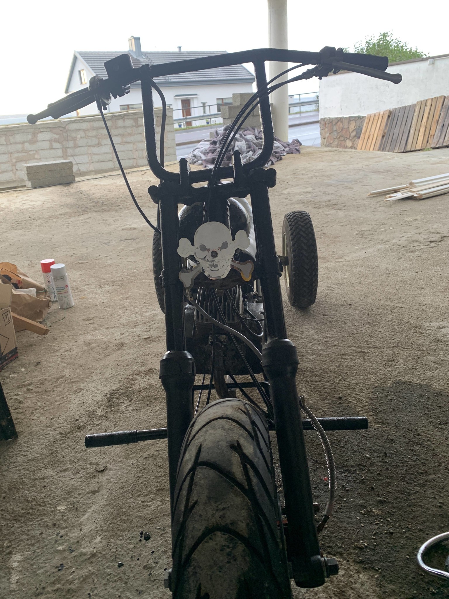

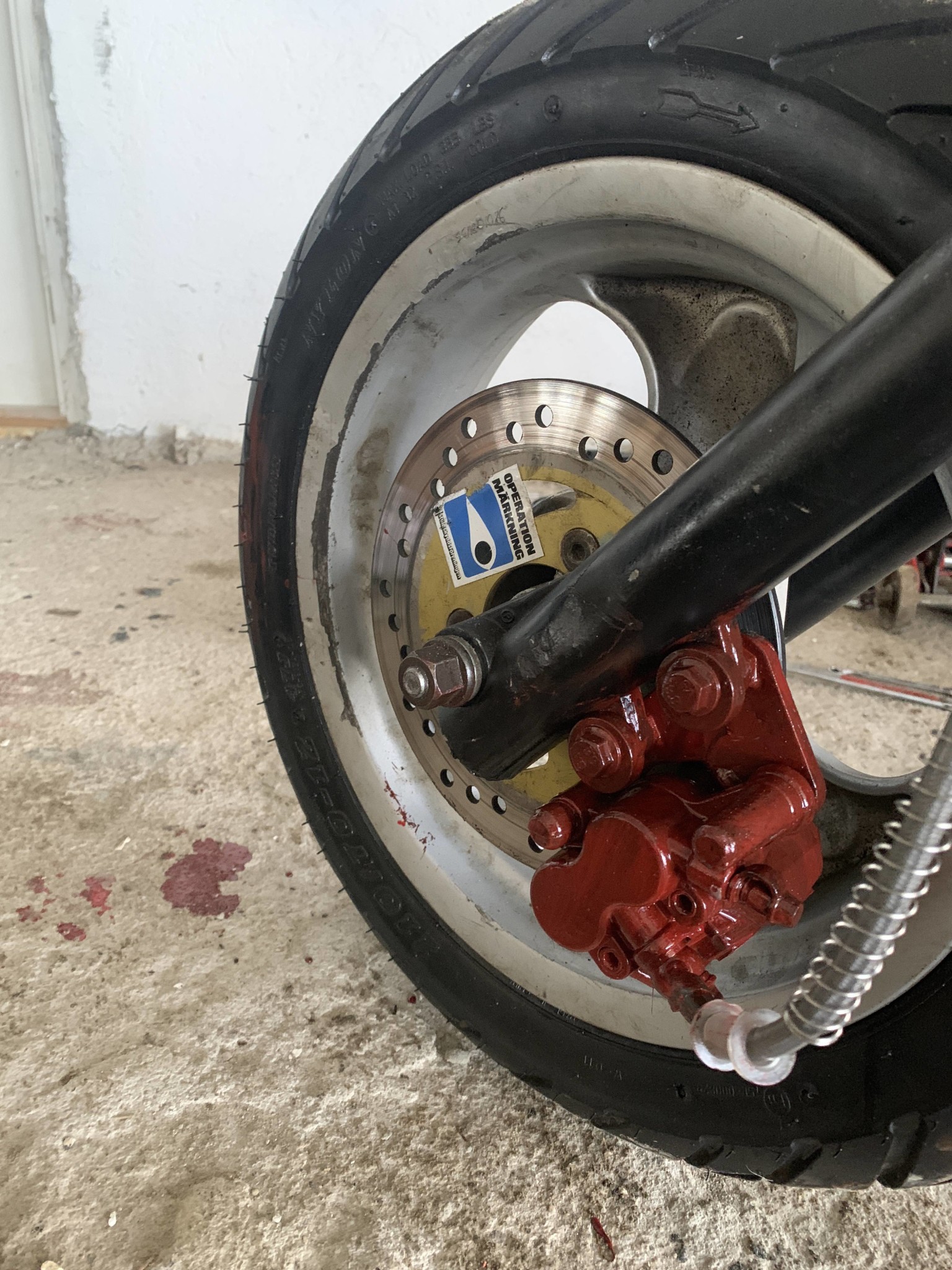

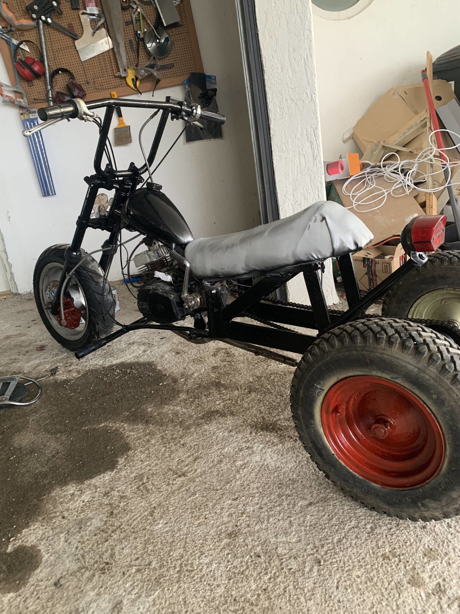

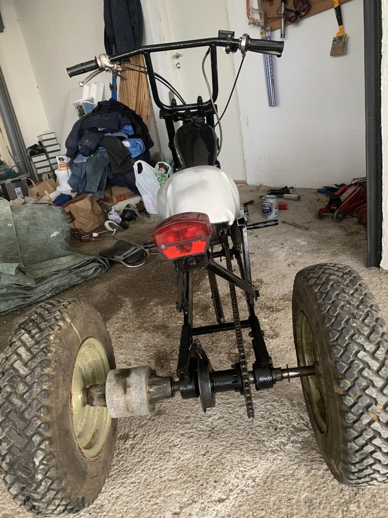

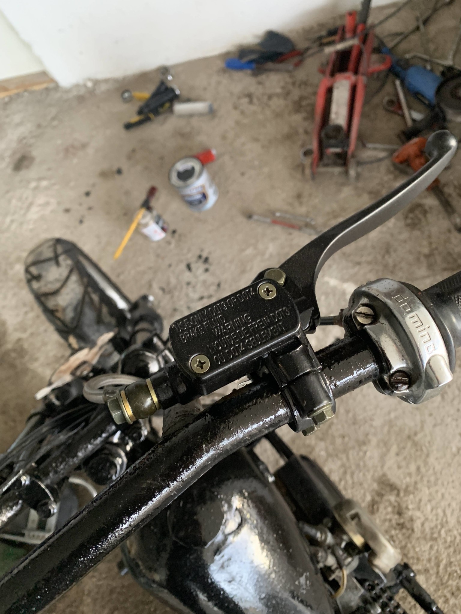

Mördar moppe!:)
  • Svart moped med dödskalledekal sett framifrån i ett garage.
  • Svart moped framifrån med en vit och svart dödskalledekal på framljusets kåpa.
  • Custombyggd motorcykel med långt chassi och en dödskalledekoration fram.
  • Svart modifierad moppe under konstruktion i ett garage med verktyg på väggen.

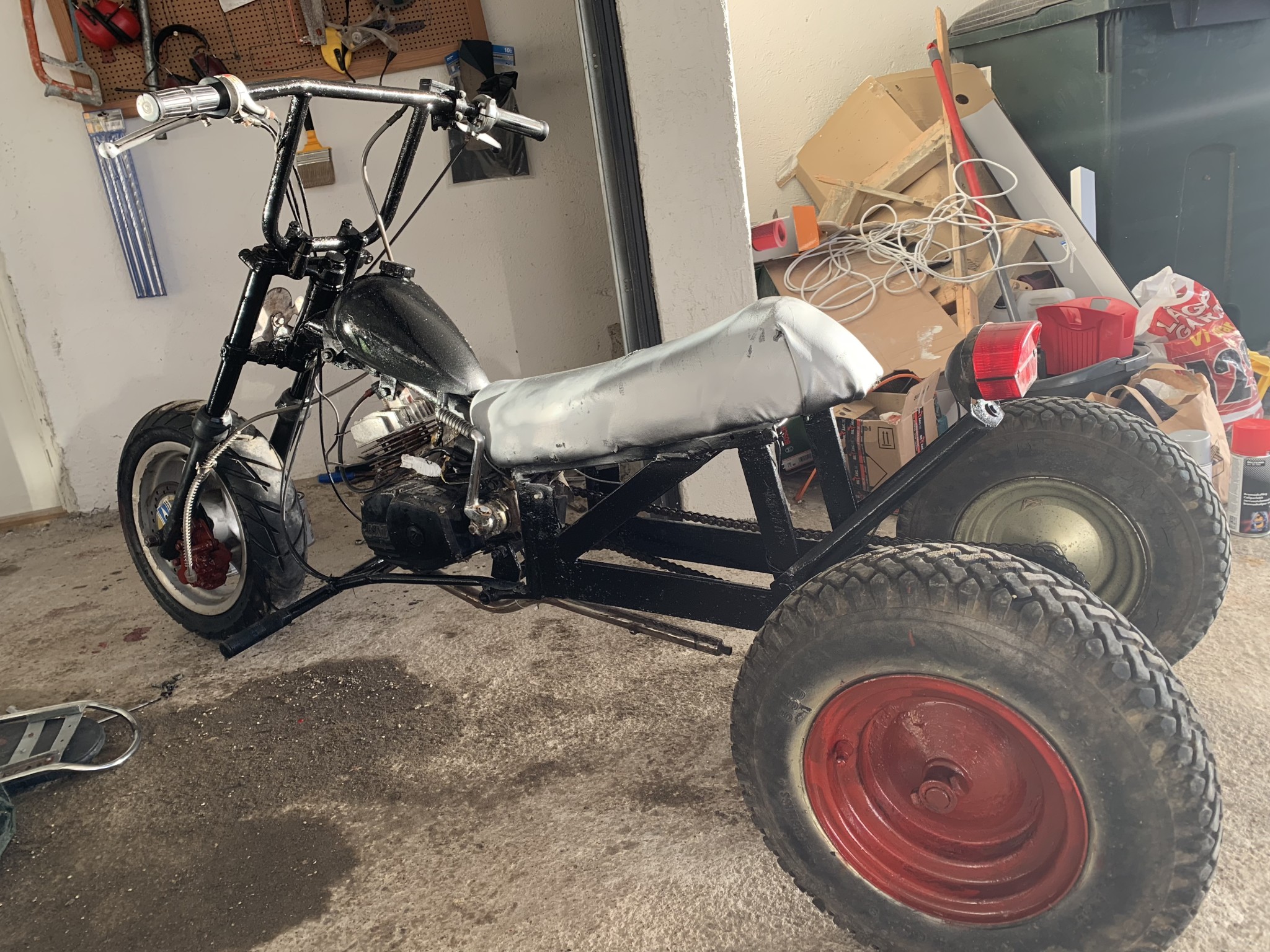

SaabNiklas
kristofer12345
Japp..:)
  • Egenbyggd trehjulig motorcykel i ett garage med röda fälgar och stort bakhjul.
  • Person som sitter på en hembyggd trehjulig motorcykel på en gräsplätt.
SaabNiklas
