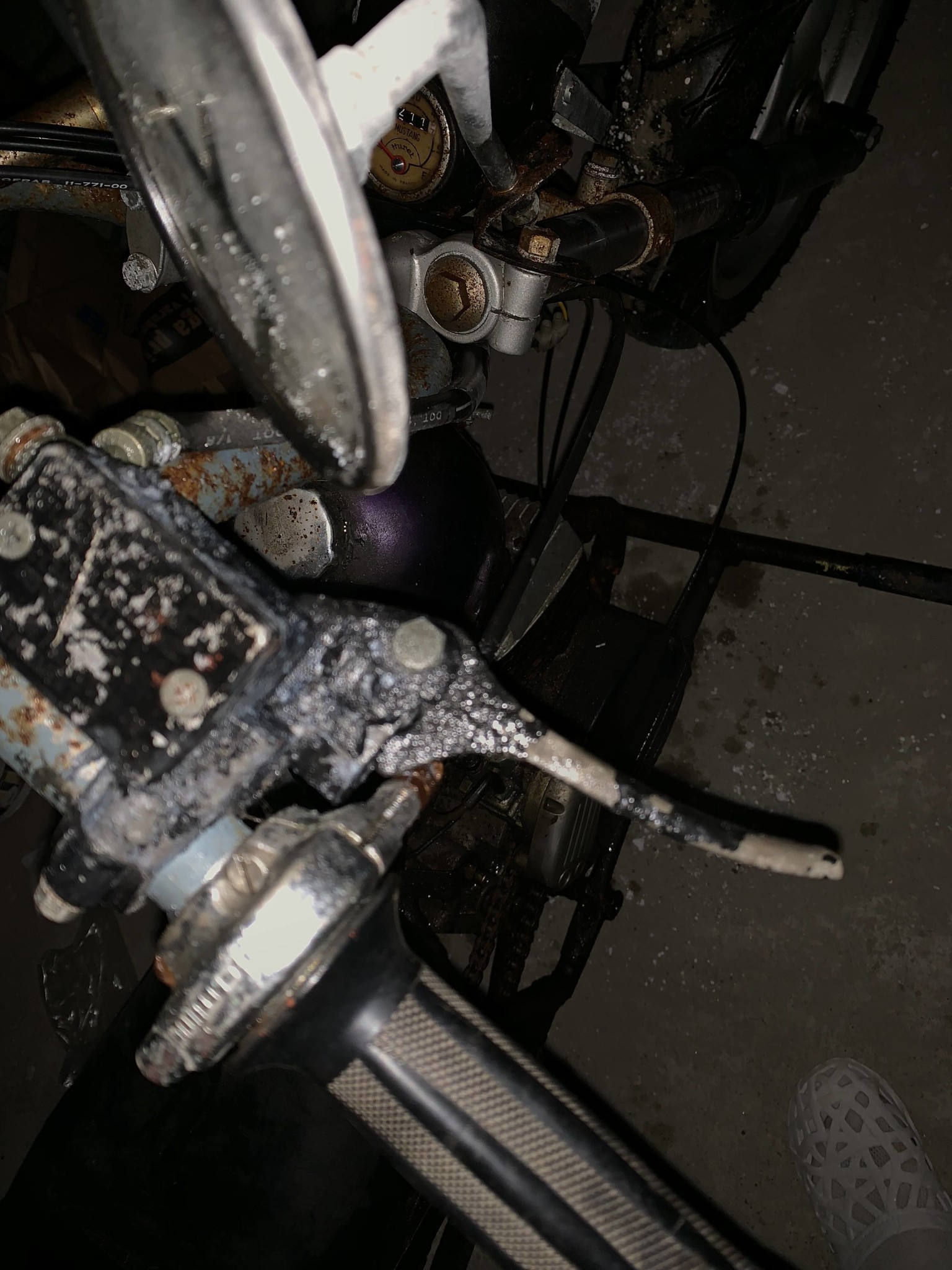

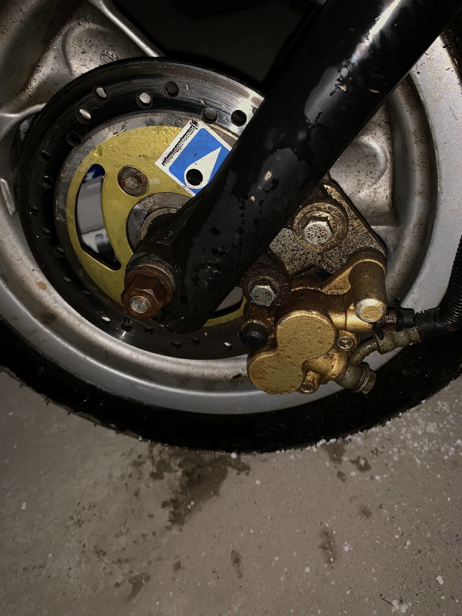

Har en mc moped där skivbromsen ej tar längre vad gör man ?!
  • Närbild på en mopedens skivbroms och bromsok med synliga slitagespår och smuts.
  • Närbild på en moped skivbroms och handbroms med synliga slitage och korrosion.
  • Närbild av en rostig och smutsig skivbroms på en moped

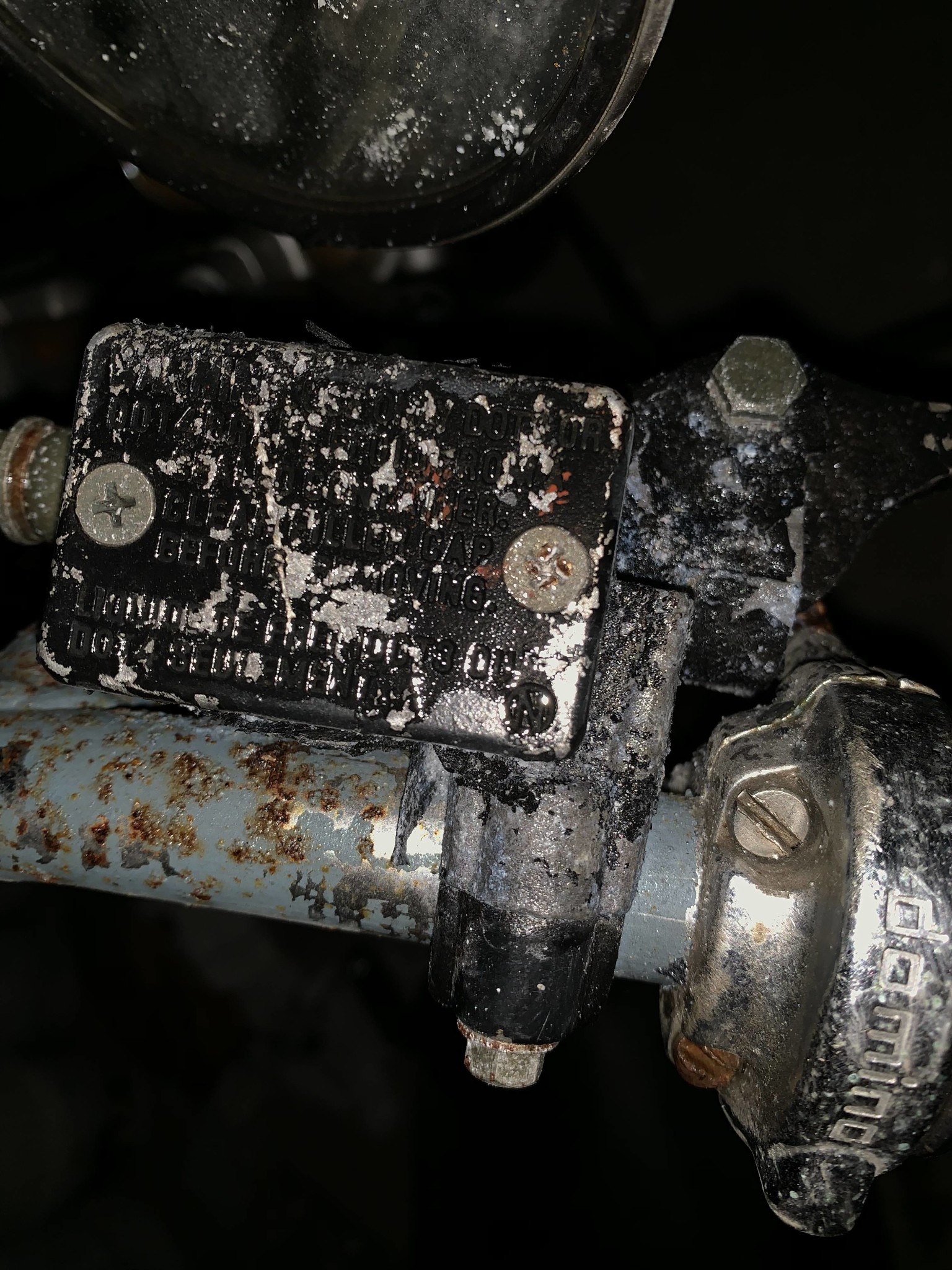

Finns det bromsvätska i behållaren på styret?

Måste öppna o kolla isåfall saknas vilken ska jag köpa?
Brukar stå på locket på behållaren.
DOT och sedan en siffra.
Använd endast dit 3 o 4 står där, o man ska rengöra innan borttagning vet ej rikgit det sista mer än att fylla på men ok 3-4 nån som kan länka nått dot 3-4 :)?

Börja med att lufta. Tar bromsen därefter kan du byta bromsvätskan och lufta på nytt. Bromsvätska drar till sig fukt och ska bytas regelbundet.
Tar inte bromsen efter luftning har du troligtvis läckage i antingen pumpen eller oket. Eller så har kolvarna i oket helt enkelt ärgat fast.

:surprised: Med tanke på hur bromshandtaget ser ut, verkar det som moppen har legat på havets botten.
”Havet e djupt, havet e djupt:p
Jag sätter mina pengar på detta. Det är nog dags att plocka ner allt i bitar och rengöra, kolla slangar, byta olja och givetvis lufta. Känns som den där saknat en del kärlek en längre tid. :(
Behöver man byta ut något eller är det då bara att plocka isär o rengöra o sätta tillbaka?
