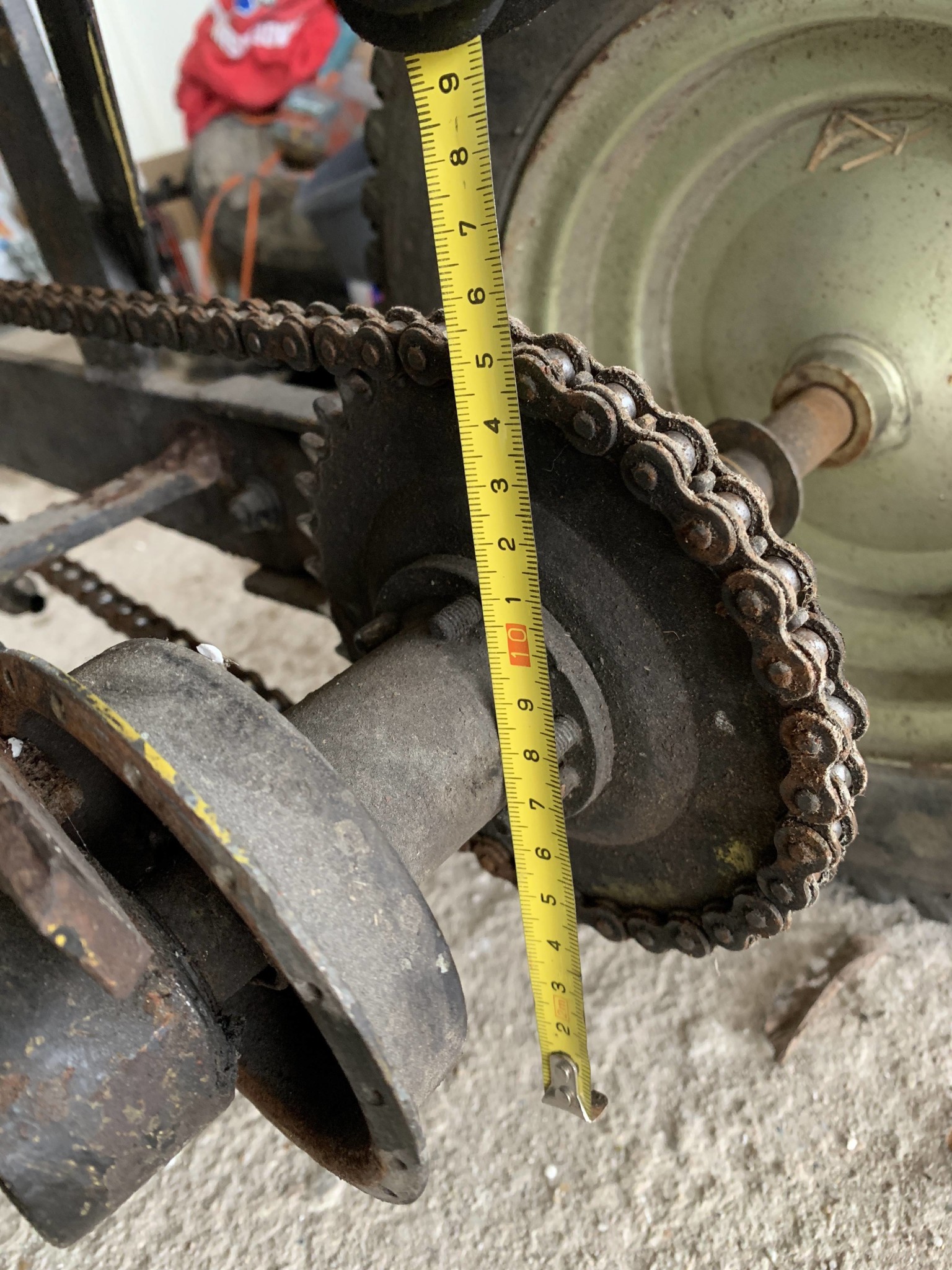

Sen e fråga ska inte den runda delen jag snurrar på in i den till höger för stt hålls bak axel stabil?
kristofer12345

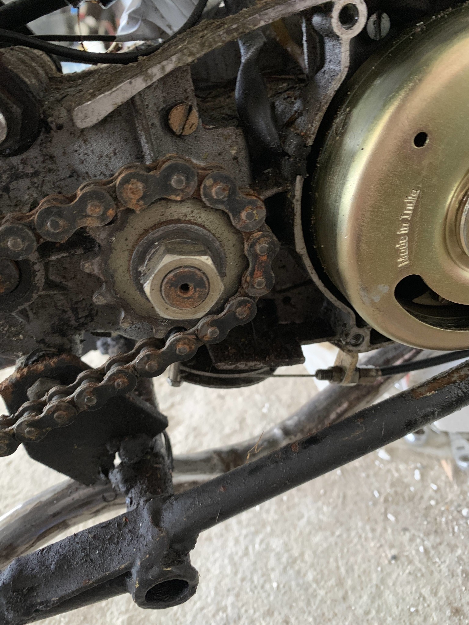

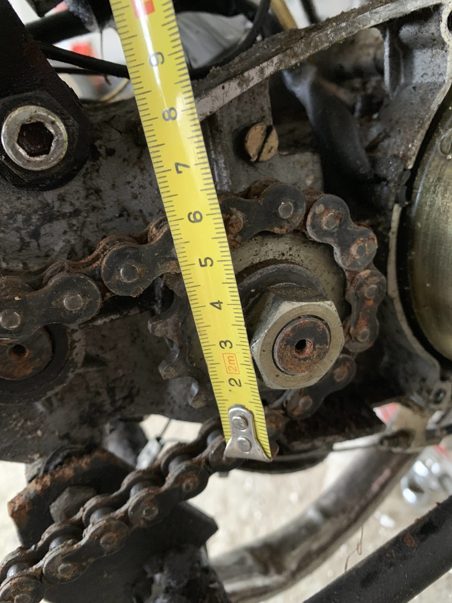

Sen vet jag ej men finns det plats o trimma främre drev? Vad tror ni?
Främre
Bakre
Storlek på drev?
  • Motorcykelns rostiga kedja och drev med fokus på det främre drevets storlek och möjligt utrymme för trimning.
  • Måttband som mäter storleken på ett rostigt cykeldrev och kedja.
  • Måttband visar storleken på framdrevet i en motorcykels kedjedrift.

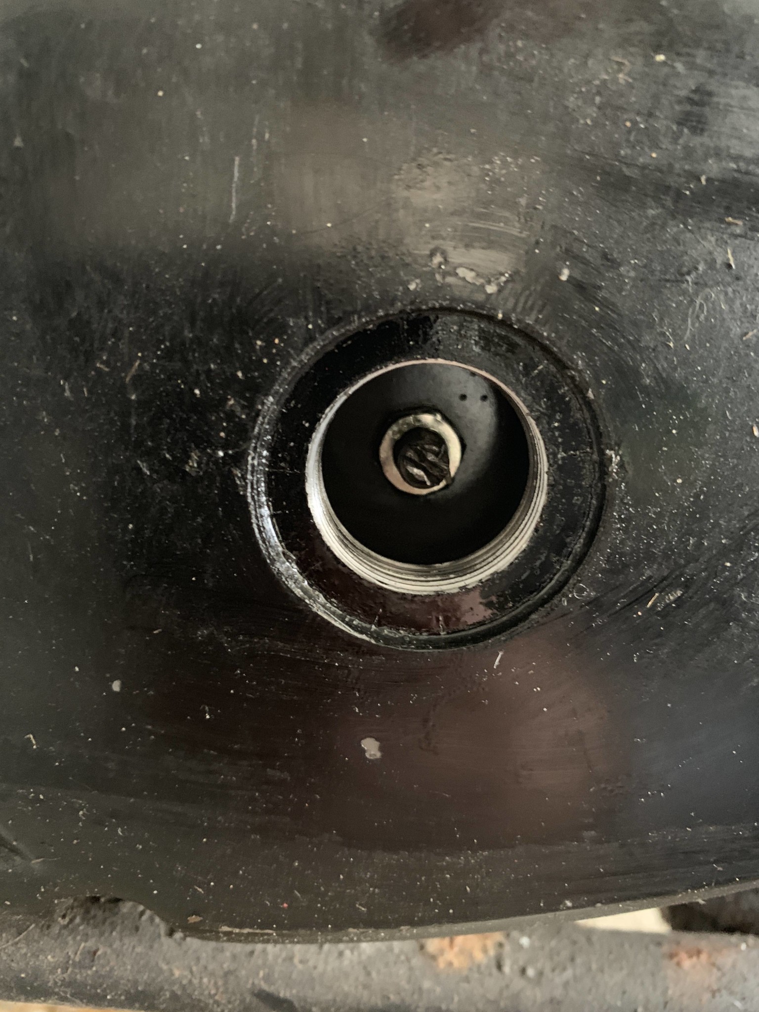

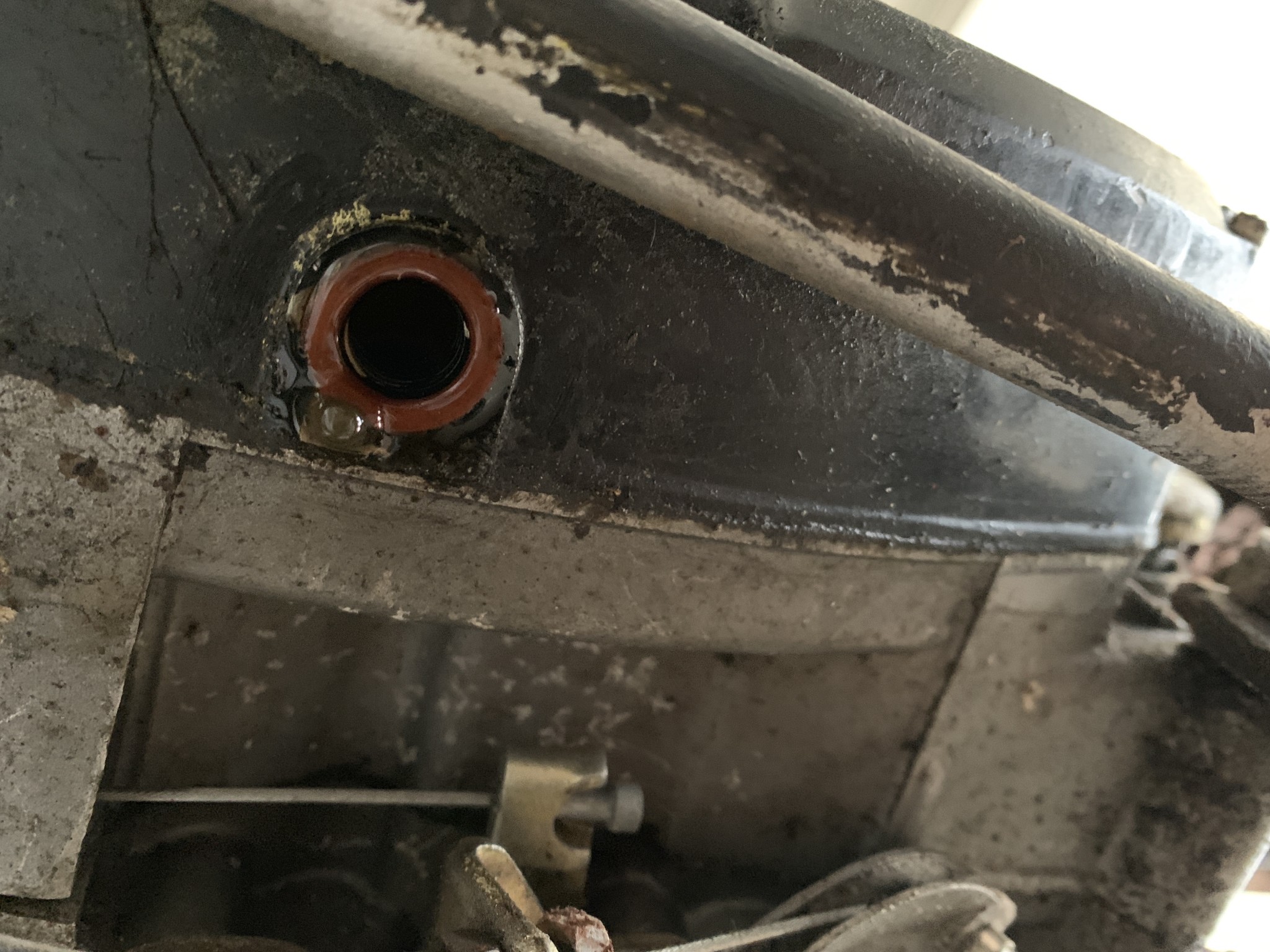

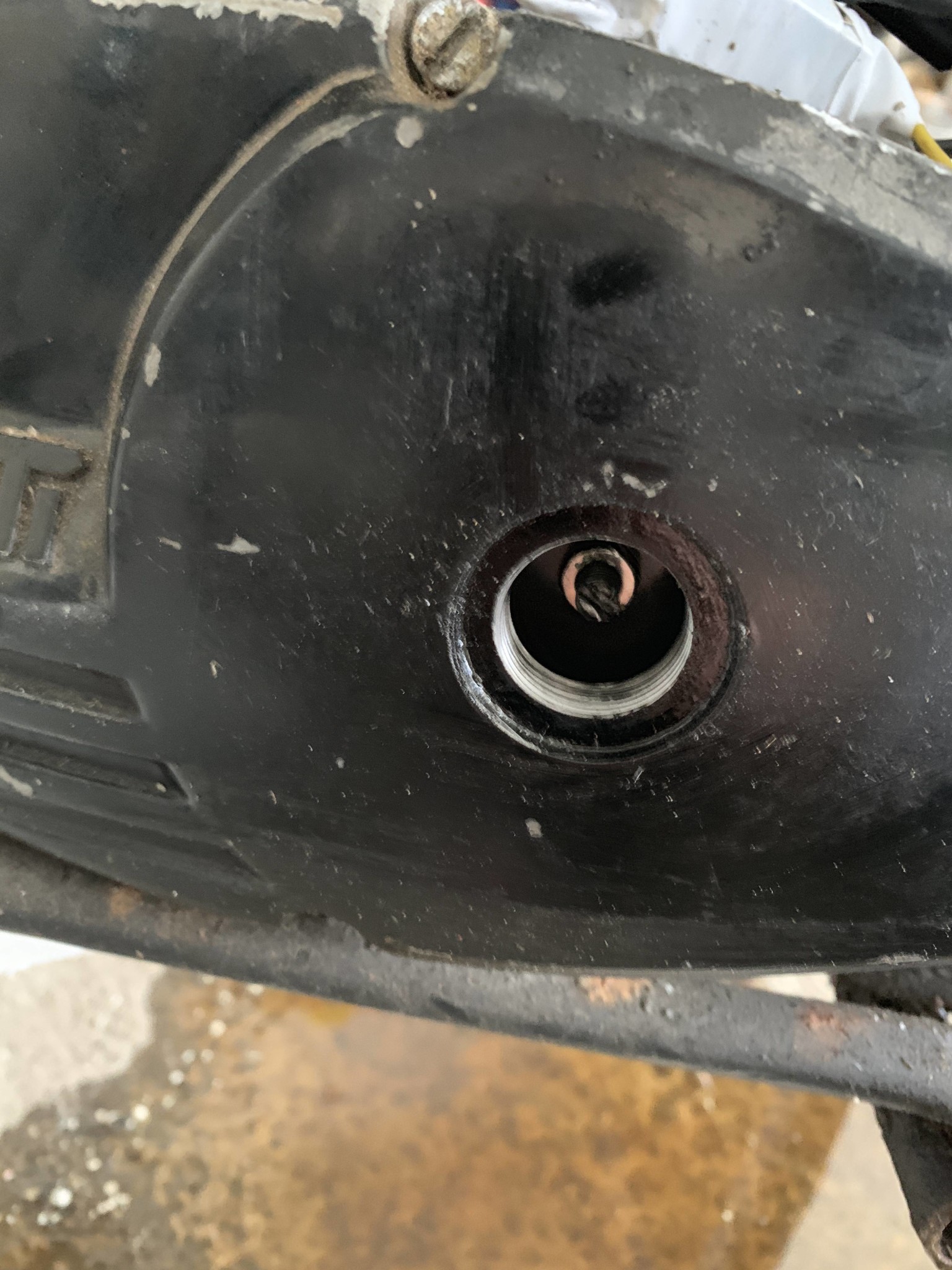

Hur mkt växellåda/motorolja ska jag ha i? Har tömt undertill nu men har bara öppning under o på sidan , är det på sidan jag häller i..verkar ej ha något o hälla i uppifrån eller nån nivå skruv??
  • Närbild av en oljepåfyllningsöppning på sidan av en motor eller växellåda, med synlig inre trådning.
  • Öppning för påfyllning av motorolja på sidan av en växellåda, utan synlig nivåindikator.
  • Öppning på sidan av en motorväxellåda där olja hälls i, med synliga oljerester runt kanten.
kristofer12345
M Maximarcus skrev:
Det har sagts tidigare; det är inte noga vad det är för olja i motorn. I de allra flesta fall, och sannolikt 99,9% av alla manuellt växlade mopeder, så funkar vilken motorolja som helst lika bra som mc-olja. Den dunken du har med 10w30 duger fint.
Hur mycket olja ska jag ha i den tro do maximarcus
