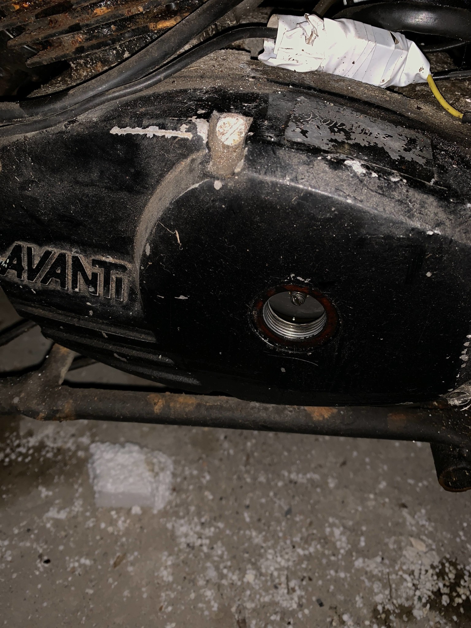

R
Obs! Starta/Kör inte med den mer utan att ha bytt motorolja i den, annars lär du snart få växellådshaveri.
lär bara vara skit/vatten i växellådan nu om det ens finns någon olja kvar.
kristofer12345
kristofer12345
Vilket menar du? 2 takts?
Oljan i växellådan. Den delen av motorn som är bakom cylindern där kedjan och kickstarten sitter.
kristofer12345

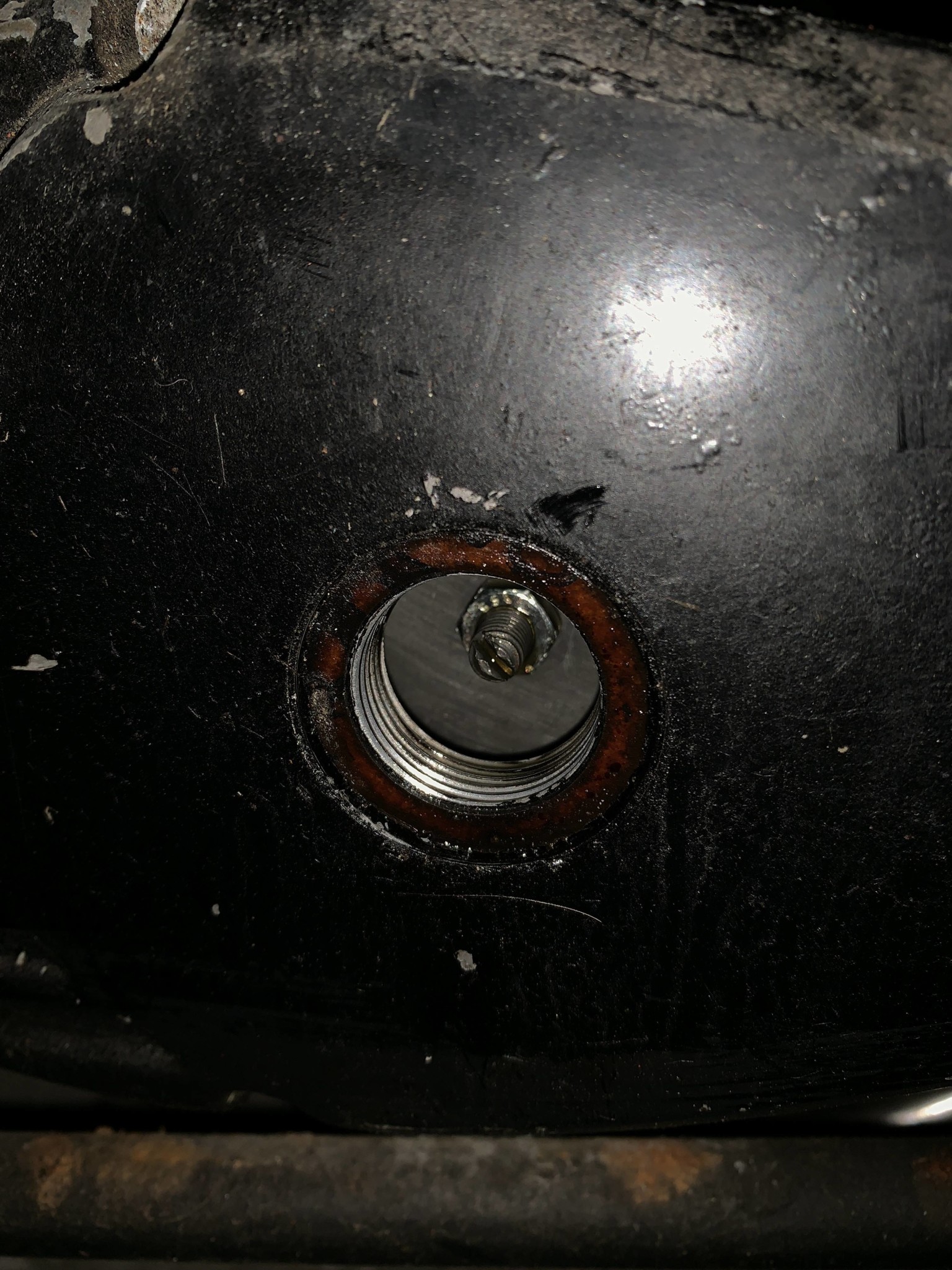

Bytte vxlolja på en tvåtaktsmoppe igår, där var det två pluggar att lossa för att få ut all olja. Vet inte om det alltid/ofta är så men det kan vara värt att leta efter fler pluggar så att man verkligen byter all olja.
kristofer12345
kristofer12345
Här ? Ska jag suga ut allt gammalt här då? O vilken motorolja kan jag tänkas ha här då? Nått från biltema, länk?
Skriven ska sitta kvar va, det är bara rakt in o suga ut o hälla in nytt? Hur mkt? Ca
