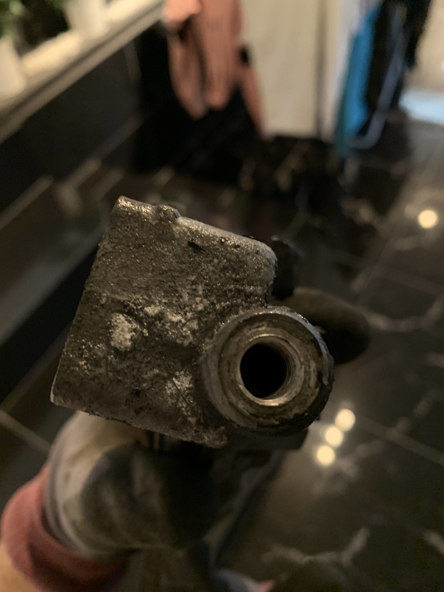

Hm , håller på men där kommer inget kan nästan öppna kopplen helt o inget kommer? Bromspumpen är det där uppe vid handtaget behållaren dller vilken är det , går det ej o bara byta slang först o testa om det är slangen ? Ksnske kan man plocka av den o spola igenom den kan man göra det med vatten?

Du har inget att förlora på att ta bort slangen, lossa och blås med trycklyft. Vatten vill man inte ha i bromssystemet.
Vill du göra en seriös renovering av detta så kan du likagärna ta isär allt. Nya packningar i huvudcylindern på handtaget, nya tätningar till kolvarna i oket. Blås rent och tvätta. Det är inte speciellt svårt egentligen.

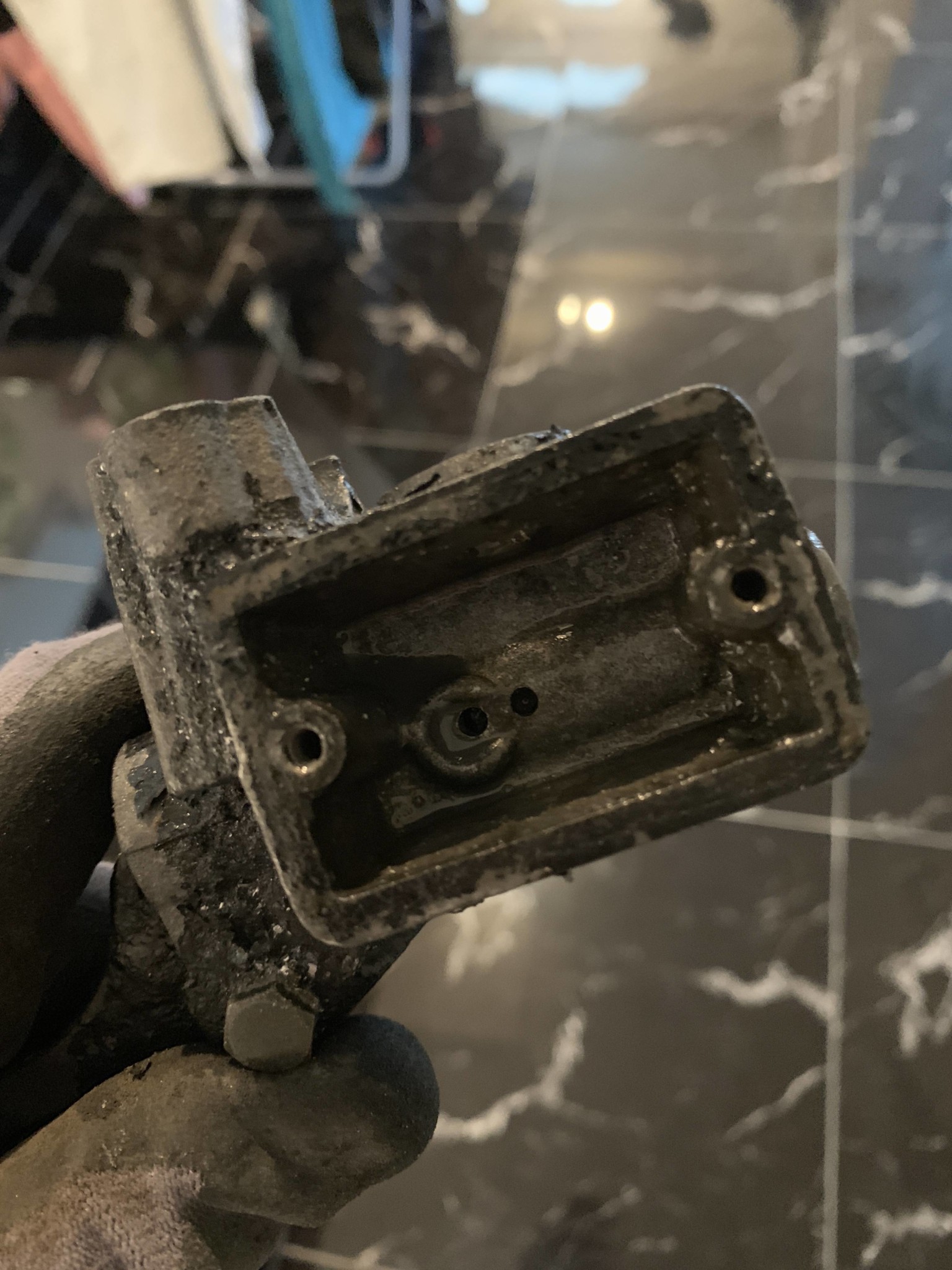

På din sitter pumpen integrerad med behållare och handtag.

Jag har något motstånd ja men har testat nu att vätskan ej tar sig från behållare fram till slangen har blåst den o där kommer inte änd lift igenom vad gör jag då?

Byta behållare?
Plocka isär och gör rent.

Ja det måste jag men kan jag plocka isär mer än locket o slangen tro?
Det kan vara stopp i kanalen mellan behållaren och slangen. Prova att rensa med en ståltråd.

Får inte ens luft igenom vad händer?

Ta en bit ståltråd eller nått och se om du kan sticka igenom
