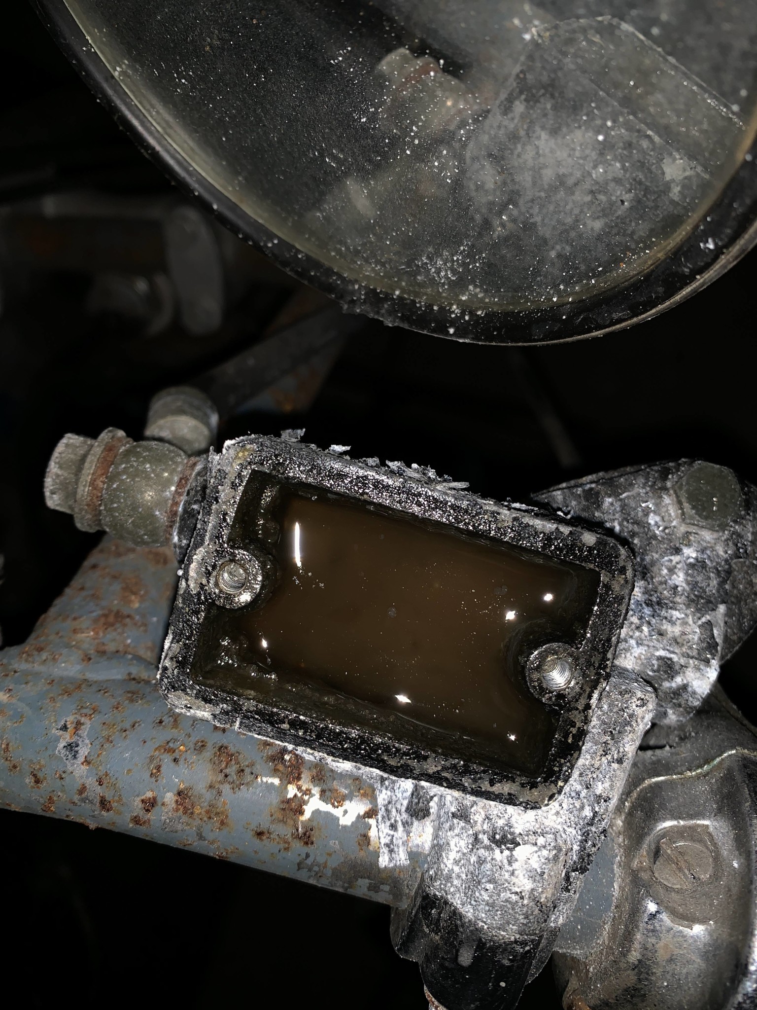

Ok alla , har öppnat behållaren nu ser ut som blandat med vatten väldigt löst alltså? Rätt? Eller fel..ska jag tömma sörjan o hälla i dot 4 eller är det ej lönt, inget rör sig där nere när jag drar på bromsen, eller ska jag bara tömma behållare lufta slangen o sen i med dot 4 vad tycker ni vad är nästa steg här ? Bifogat bilder nedan
  • Öppnad behållare med grumlig vätska som ser ut att vara blandad med vatten, på en rostig fordonsdel.
Bromsvätska är iofs tunnflytande, men när du ändå håller på så finns det väl ingen anledning att inte tömma ut allt och göra rent?
Kommer det lösa problemet eller är det luftningen som kan lösa det?
Sug ut ur behållaren, häll i ny olja
Öppna nippeln på oket och pumpa ut /lufta tills det kommer fin olja där.
Om kolvarna fortfarande inte rör sig så får du ju renovera oket och kanske huvudcylindern.
Vi försöker hjälpa till men tyvärr har vi inga fungerande spåkulor. ;) Byta vätska och lufta är ett absolut minimum men om det räcker kan ingen veta.
