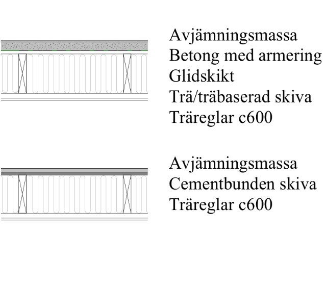

Vad har du fått det ifrån, att jag inte har koll ! Jag måste upplysa det om att just i det här fallet har jag mycket bra koll. Sen finns det massa andra saker som jag har dålig koll på.
Eftersom du tycker att konstruktionen är påhittad då måste jag hänvisa dig till en rapport från SP. Den heter stabila träbjälklag för säkra våtrum. Den är skriven av Joakim Noren.
SP rapport 2010:84
Läs sidan 11 under tabel 1
[länk]
finns ingen golv liknande ditt där.
nackdelar med ditt golv
Fuktkänslig
Risk för byggfel
Våt byggprocess
Anslutning golvbrunn

Jag menar det jag skriver. Badrummet är 11 år gammal, det vill säga byggt som du ser på bilderna för 11 år sen. För ett år sen var jag i krypgrunden och bytte blindbotten skivor. Tog en titt på bjälklaget och gipsskivorna oxå. Det var liksom jag hade lagt dit de igår, var i mycket god skick.
I pdf'en är det 16 cm betong på plywood. Du har 5 (eller är det 2?) cm på gips.
Fuktkänslig
Risk för byggfel
Våt byggprocess
Det står betong (inte EPS) med armering, glidskikt, träbaderad skiva.
Jag har mycket goda anledningar att föredra gips istället för trä i det här fallet, speciellt när det är cc30 och inte cc60.
Har sett samma version med Lättbetong oxå. Funka gör det men hellre betong.
Skiss av byggkonstruktion med etiketter för avjämning, armerad betong, glidskikt, träbaserad skiva och c600 träreglar.
Tack för era svar. Vi kommer gjuta eftersom snickaren rekommenderar det i vårt fall. Enligt honom blir elgolvvärmen behagligare då exempelvis och om vi vill kakla i framtiden så behöver vi ju ha gjort det. Tack @Lars48 m.fl. för era inlägg kring min fråga.
Det 163 mm lättbetong på poly där har de fyllt mellan reglarna inuti bjäklaget. Min är armerad betong platta 5-6 cm.

Du länkar till en handbok till just det alla vi andra pratar om förutom du?
tank77 och 1 till
H
kära lars48
förstå att du inte kan rekommendera din golvkonstruktion.
skulle någon annan bygga likvärdigt och få fuktskada så går ej skadan på någon försäkring
på dessa två bilder är det en helt annorlunda konstruktion inte alls likvärdig på något sätt
