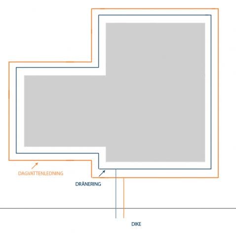

Hejsan,
Skall snart börja schakta inför husgrunden och vill få lite feedback kring dräneringen och dagvattnet. Det verkar ju finnas en hel del åsikter om vad man borde göra med dagvattnet så jag tänkte leda ut både dräneringsröret och dagvattenledningen ut i ett dike som ligger på tomten. Kika på den bifogade skissen.
Skulle en sådan lösning vara acceptabel eller är det helt uppåt väggarna?
Om diket fungerar som det ska borde det vara en ok lösning. Jag drog vårt till kommunalt avlopp så jag vet inte hur man gör när man inte har nåt sånt men det viktiga är ju att man får bort vattnet från huset/grunden.
Alltså när/om Du har kommunalt V/A så är det i de flesta kommuner förbjudet att dra dagvattenledningarna till vanliga avloppet. Om jag minns rätt beroende på att avloppssystemet och reningsverken inte är dimensionerade för den mängden vatten.
Man har därför dagvattenledningar dragna parallellt med avloppsledningarna, dagvatten och dränering dras då till en gemensam brunn och vidare ut i dagvattenledningen.
Men Du verkar inte ha kommunalt V/A så då är det ut i diket som gäller, i princip kan Du dra dränering och dagvatten separat ända ut i diket men det är enklare att Du går ihop i en brunn intill huset först så behöver Du bara en ledning ut till diket.
Jag la först dräneringen och drog sen dagvattnet högre upp men jag har källare så dräneringen ligger väldigt djupt, finns ingen anledning att lägga dagvatten så djupt så det la jag bara med "lagom" lutning från stuprören och ner till brunnen.
Har Du en kåk utan källare så kommer dränering och dagvatten i princip att ligga på samma djup så jag skulle lägga dom bredvid varann för att inte göra det krångligare än det är.
