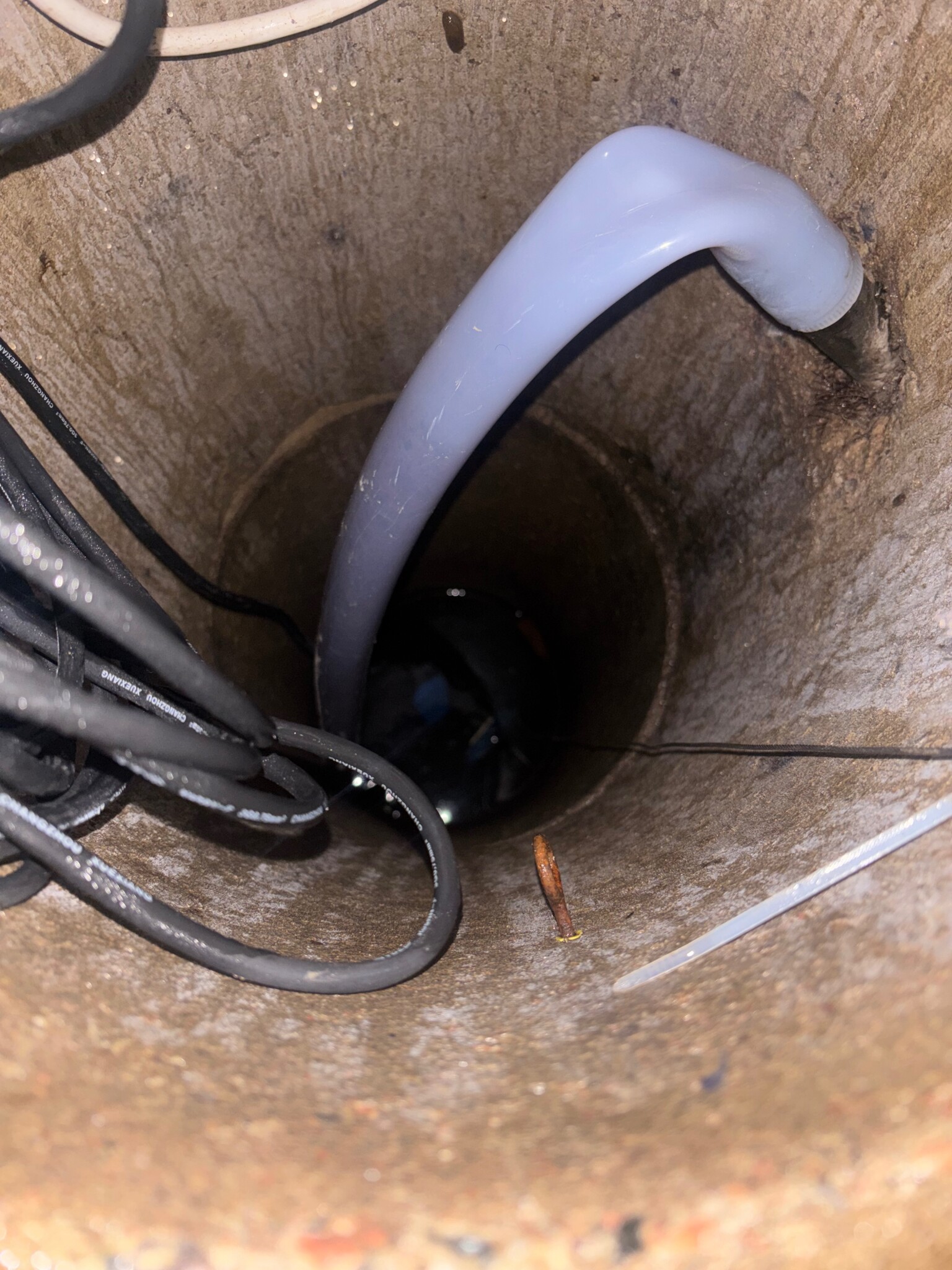

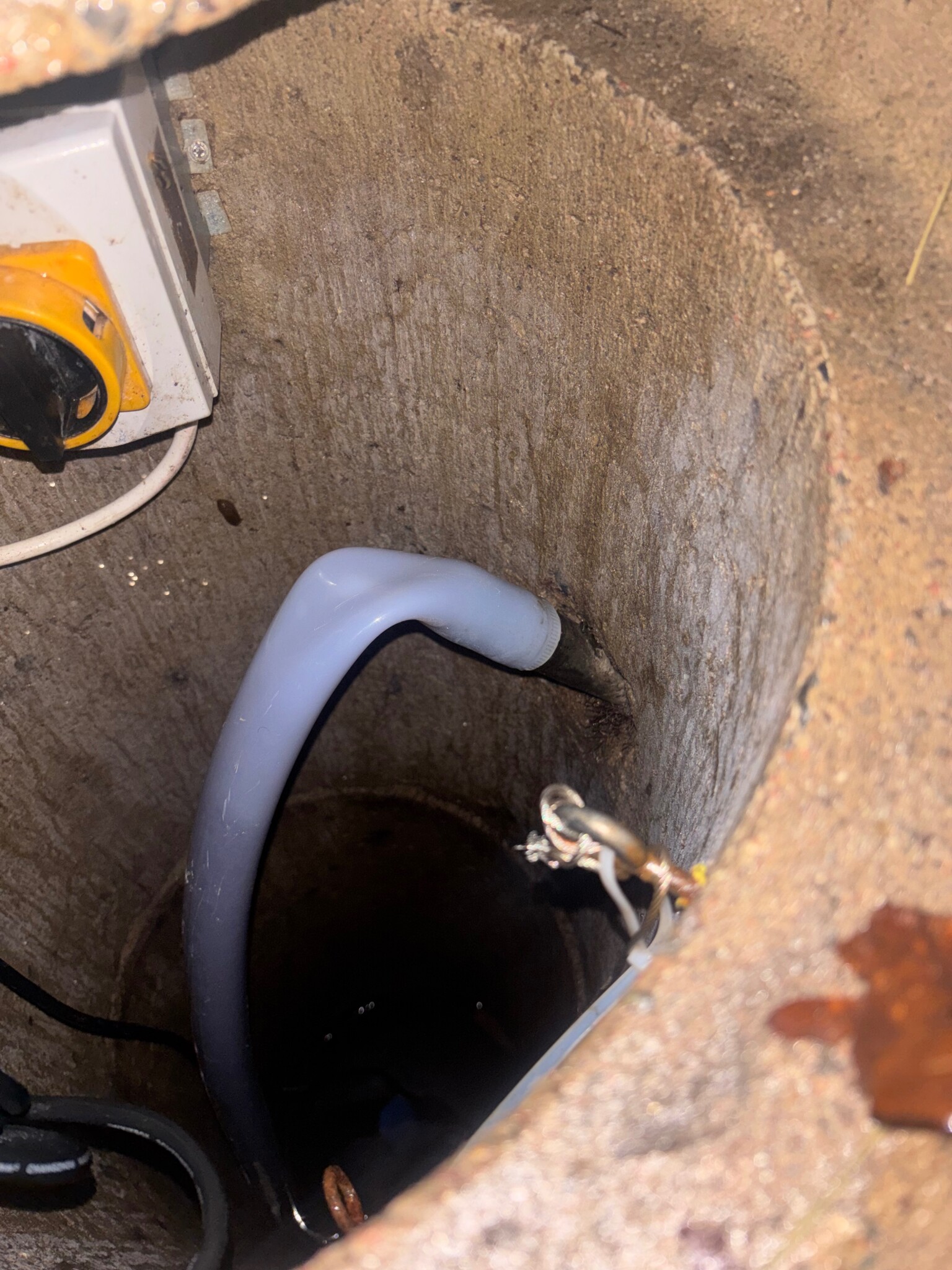

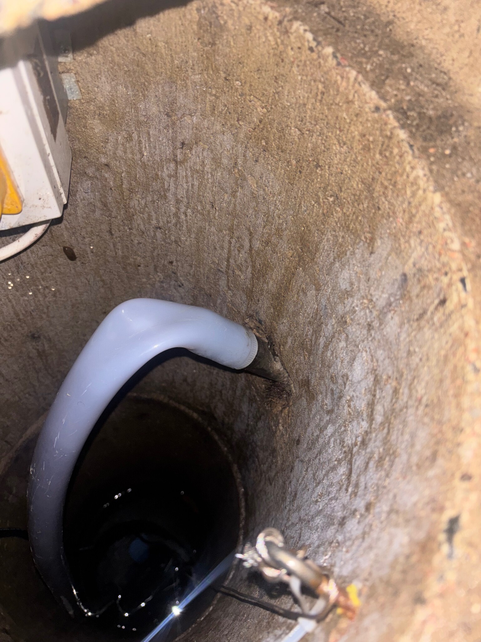

Vi har en dagvattenbrunn från länge sen då huset har en källare. Brunnens utformning verkar vara omodern och den har ett rör som sticker upp på ett konstigt sätt. Se gärna bilder. Har ni möjligen tips på hur vi ska lösa detta på enklast sätt för nu.
Ja vi har planer på att omdränera och fixa nya rör om två år då vi även ska bygga ut, men vi behöver tips tills dess. Se gärna bilder och självklart kan jag komplettera med mer info.
Just nu så förstör brunnen pumpen då den inte får iväg vattnet och står och pumpar.

Se till att få bort vikningen som nu stryper utflödet och förmodligen är orsaken varför det fungerar dåligt, länspumpar av denna typ kan sällan ge någon tryck som orka räta ut slangen med sin tryck.
varför inkommande röret är snett uppåt har säker sina randiga och rutiga orsaker och verkar inte ha ändrats nyligen.
Med andra ord förläng slangen, häng upp den, en fjäder runt, byt till en sugslang som inte kan sugas platt eller vikas platt etc. så att det alltid är en mjuk böj så att slangen inte viks och det stryper av mer eller mindre helt vattenflödet.
Antigen har vikningen skett med slangens egna tyngd med tiden, pumpen har sjunkit eller att slangen var för kort redan från början - och framför allt inte den typen som klarar av att hålla formen utan att vika sig platt...
