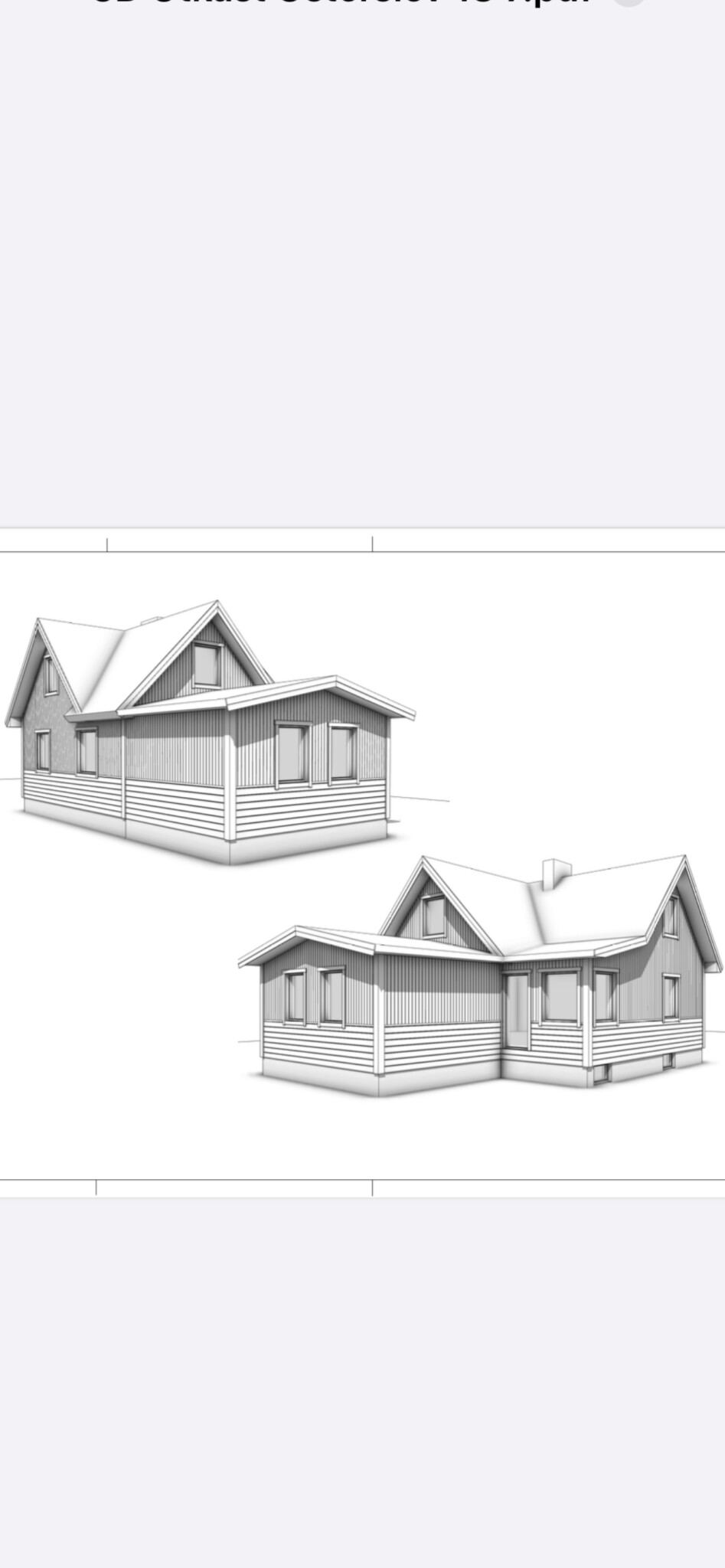

Har skissat på ett förslag att bygga ut huset. Har svårt bedöma om proportionerna verkar kloka, och kan inte heller dra till minnet att jag har sett någon liknande konstruktion...
Huset idag är 6,1 x 9,6 meter i 1,5 plan.
Tänkta utbyggnaden är 7,5 x 5,5 med takvinkel 24g och bara i 1 plan.
Har inte behov att göra en utbyggnad i 2 plan.
Vad tycker ni, ser det galet ut?

Om du vill ha den i vinkel sådär så tror jag det blir snyggare att dra upp den och bygga i två plan så att taken blir i samma höjd, eller att vända på den så att taken går åt samma håll och förskjuta den något.

Jag har inget behov (utrymmesmässigt) att bygga i 2 plan, och sen skulle jag vilja undvika de då jag misstänker att byggkostnaderna ökar en del då jag i så fall skulle behöva bygga ihop takkonstruktionerna.Marlen Eskilsson skrev:
Och varför jag inte har skissat på att förlänga huset på gaveln så jag kan ha samma takorientering är för att det layout mässigt blir svårare...
Men tack för förslag!
