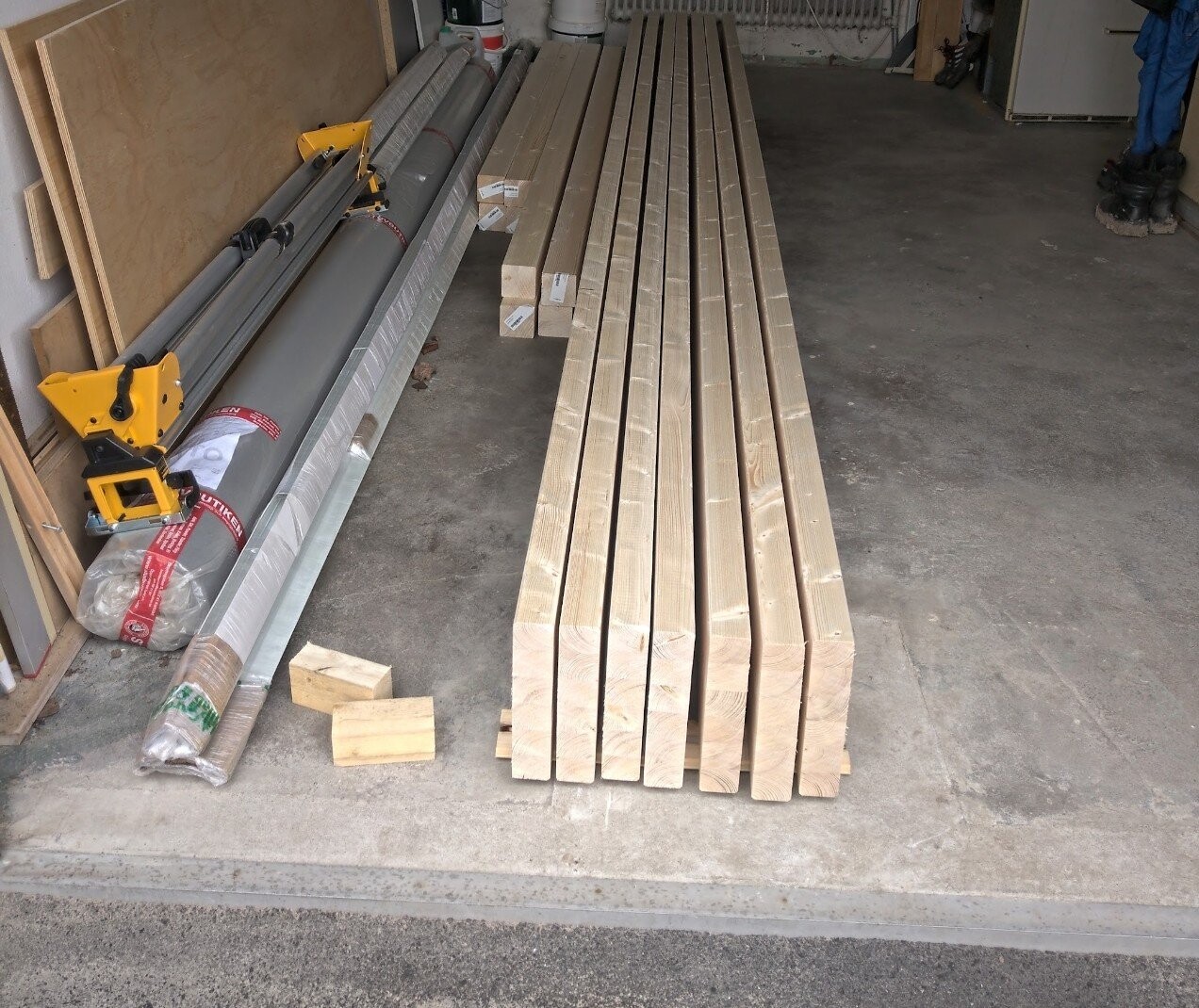

Jag köpte limträ balk och stolp samtidigt jag beställde fönster partier. Här är allt virke till det uterum jag byggde ifrån Willab, 4.5*4m
Ska man bara ha skjutdörrar så är det inte mycket mer virke, med fönster som jag valde så blev det ca 70m panel som jag köpte på lokala xl bygg.
Köpte inte färdig kapat utan fullängd på limträbalkar och 2m stolp på framsidan och 2.6m bak.
I och med att det inte är så mycket virke så tror jag inte att jag hade kommit ner så mycket i pris ändå?
Tänk på frakten också, du betalar för fönster då kan du lika gärna ta med limträbalkar för samma kostnad, annars blir det mer frakt ifrån bygghandeln också.
