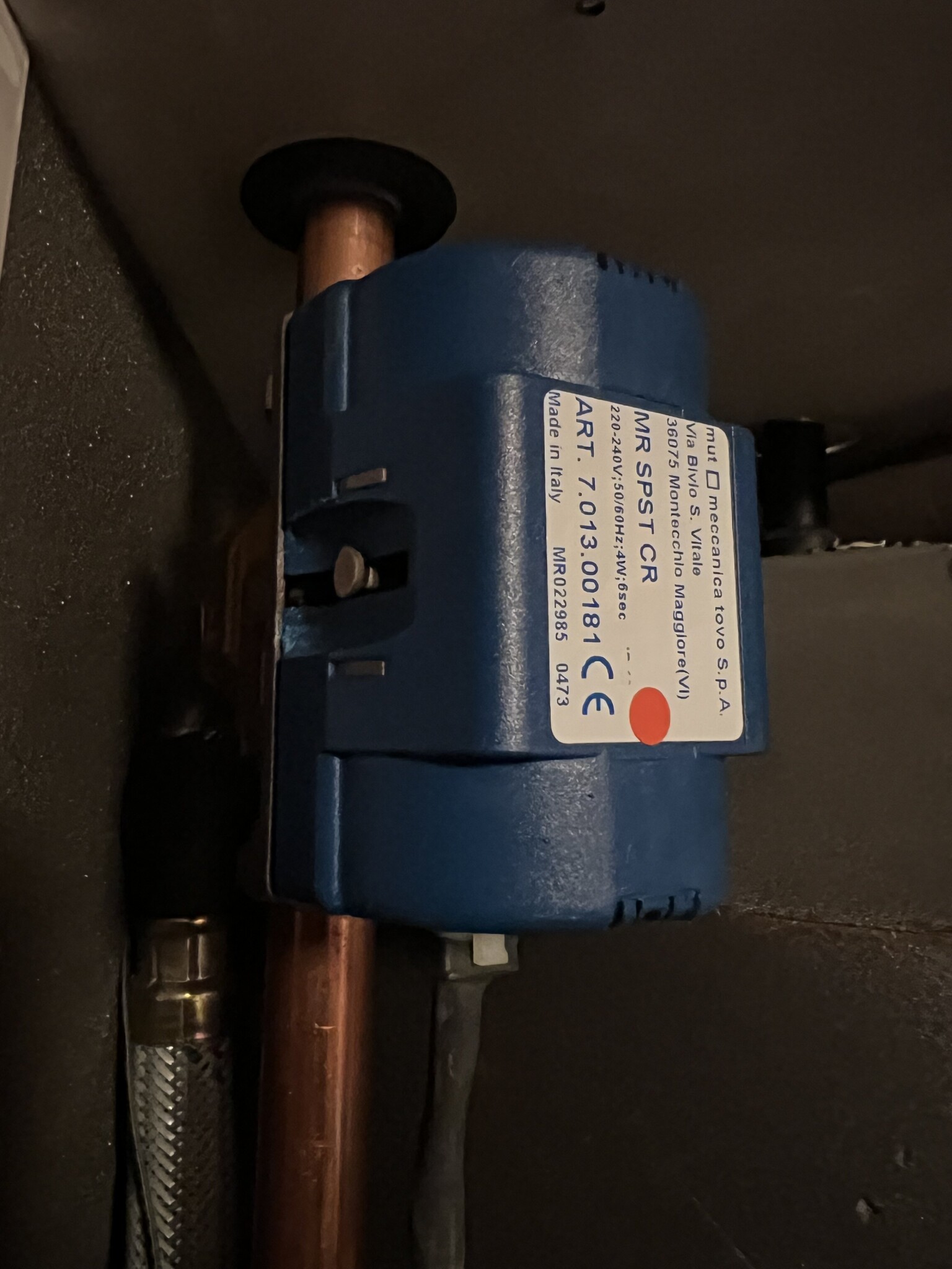

Vet du hur man tar bort styrenheten? Ser inga tydliga skruvar, pluppar eller dylikt.

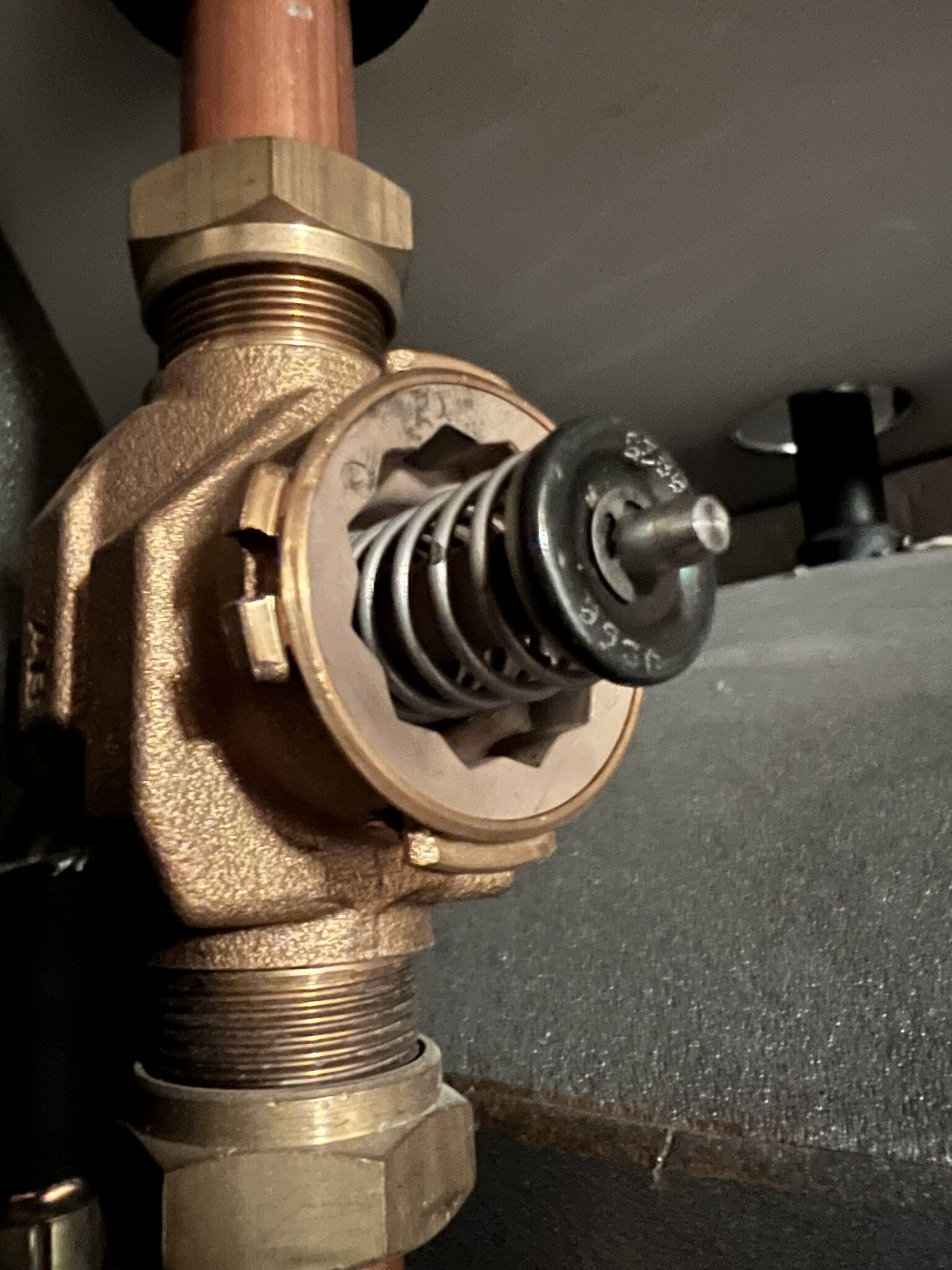

Jag tror insatsen i din tryckande växelventil kärvar, det ser ut som på din bild att den inte vill trycka ut hela vägen utan fastnar i ett mellanläge.
Knappa inte bort dig när du är inne i den här menyn, men prova håll inne "meny" knappen i ca 10 sekunder tills du får access = service, gå in i meny, snurra till och gå in på "igångk./service för installatör", snurra till och gå in på "handkörning av samtliga funkt", snurra till och gå in på växelventil och prova aktivera den mot varmvatten
Då ska motorn surra lite och trycka in och du ska se att den gråa "piggen" på sidan går in hela vägen i botten, avaktivera den då ska den åka ut hela väggen. Om den fastnar i mitten som det ser ut som den har gjort på din bild, då är själva insatsen i ventilen kärv och du kan prova att byta den, men händer ingenting alls är ställdonet troligtvis trasigt och behöver bytas

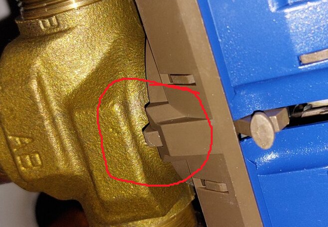

Det sitter en pigg man kan trycka in med fingret samtidigt som man vrider bort ställdonet, då kan du kontrollera insatsens funktion

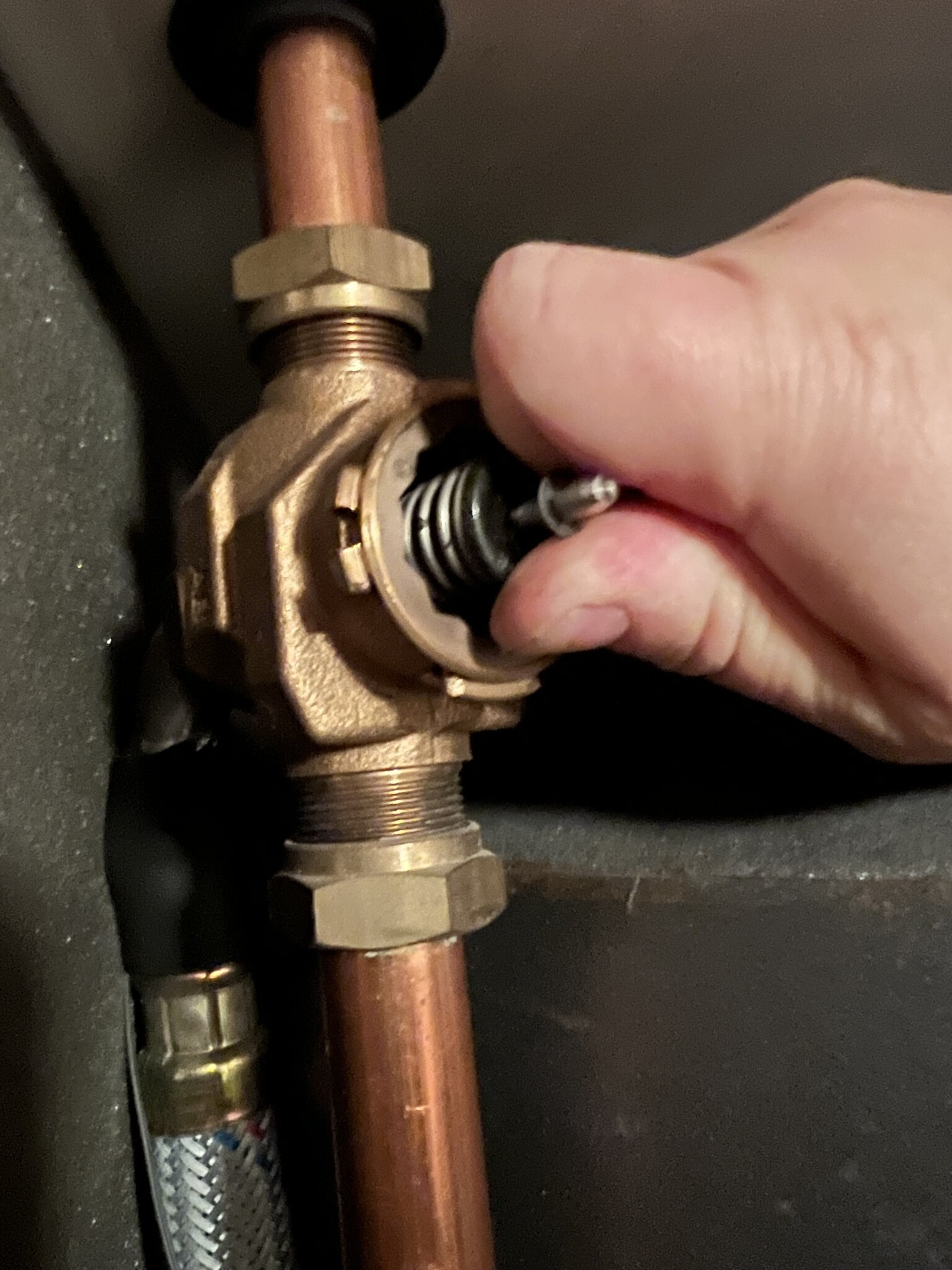

Provkörde växelventilen enligt instruktion, ingenting alls hände. Tog sedan bort ställdonet, det funkar att trycka in fjädern om än med lite kraft. Eller ska piggen i mitten som tryckas in? För den går ju definitivt inte in…
Testade att köra aktiveringsprogrammet för växelventilen med ställdonet av, men inget hände alls inne i det vad jag kan se, men det kanske är normalt när det är av?
Om det är ställdonet som måste köpas nytt, vilket jag lite smått förmodar, bör jag köpa ett likadant eller ska man satsa på något modernare?
Inser nu att man faktiskt ska kunna trycka in sprinten också. Den är väldigt trög, trots behandling med WD 40. Jag misstänker att det förmodligen är det som fått motorn att ge upp, och att jag därför bör byta både och.K Karlis Rode skrev:Har kommit hem nu och givetvis är det 29 grader hemma igen… 🌽🍿

Intryckt i botten är VV och helt ute är värme. Tryck flera gånger på axeln, kanske den blir lättare. Kärvar den för mycket, orkar inte motorn att trycka in den och kan göra att växellådan i motorn säger upp sig. Du kan få värme i huset med att ha mototn borta men ingen VV. För VV så kan det gå med lite """ MacGyver """ som håller axeln nere, men måste då ändras manuellt mellan värme och VV.
Har provat, blir ingen skillnad. Motorn verkar helt ha gett upp. Har stängt av VV nu, funkar normalt med uppvärmningen då, men är ju inget liv om man måste åka bort bara för att duscha.J jonaserik skrev:Intryckt i botten är VV och helt ute är värme. Tryck flera gånger på axeln, kanske den blir lättare. Kärvar den för mycket, orkar inte motorn att trycka in den och kan göra att växellådan i motorn säger upp sig. Du kan få värme i huset med att ha mototn borta men ingen VV. För VV så kan det gå med lite """ MacGyver """ som håller axeln nere, men måste då ändras manuellt mellan värme och VV.
