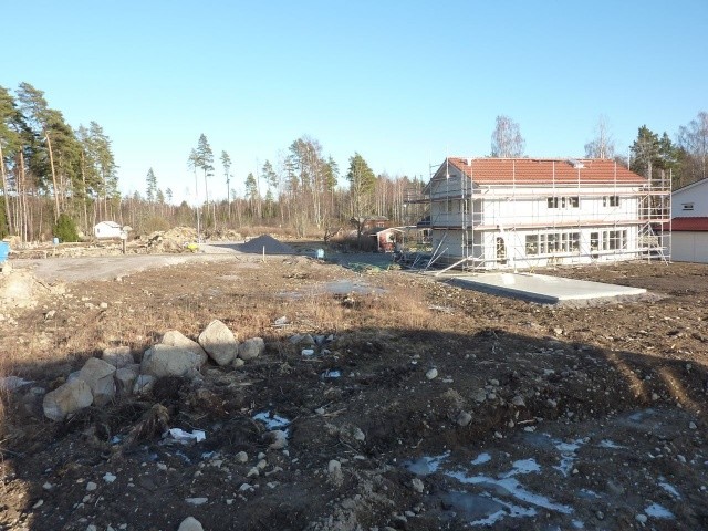

Jo det är tanken att använda grannens överblivna massor till grovplanering av tomten (som jag för övrigt står på när bilden tas). Har följ husen runt omkring och deras uppfyllning, ser seriöst och bra ut med en lekmans ögon. Markfirman frågade hur högt vi ville ha huset..hmm så högt man kan utan att det förstör "gatubilden" i förhållande till grannarna. Men så klart ju höge desto dyrare.
Ska ta lite bilder sen när dom fyller så får ni alla här tycka till, bifogar en bild nu där ni ser vägen på andra sidan vi ska förhålla oss till och tomten där vi ska bygga i mitten.
