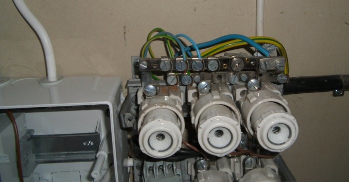

Skarvning av Noll-ledare vid elcentral
Valde tejp för att slippa "heta arbeten". Det finns iof. kallkrympslang men valde tejp av bekvämlighet. Har jobbat mycket med tejpskarvar. Även med varmkrymp men det använder jag mest utomhus. Heta arbeten blir dyrare för kunden då två personer behövs för att uppfylla heta arbeten kraven., med tejpskarv var det ett enmannsjobb.

Vi tittade närmare på ledarna i den gamla elcentralen. Vi trodde tidigare att det var 10 mm2 ledare i den ingående kabeln till denna undercentral. Jämför man emellertid med en 10 mm2 ledare, så ser man att de ingående 4 ledarna(brun, svart, grå och blå) är klenare och är 6 mm2.
Ledarna är enkeltråd. Den blå noll-ledaren (syns på bilden) räckte faktiskt ända fram till ny jordfelsbrytare monterad i en separat kapsling, alltså utan att behöva skarvas.
Huvudfrågan i denna tråd var hur skarva noll-ledare? faller alltså bort. 6 mm2 enkeltråd-ledare är emellertid styva som attan och inte roliga att koppla med. På bilden syns endast ingående noll-ledaren och skärmflätan försedd med gröngul-slang.
