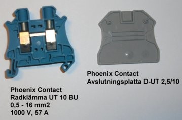

Jag rotade igenom elmaterial vi hade liggande och hittade detta som är avsett att fästa på DINskena.
men den borde kunna hänga fritt i de skarvade trådarna i centralen.
Den borde gå minsta lika bra att skarva en Noll-ledare med 10 mm2 enkeltrådig eller flertrådig som det skarvdon som förslogs tidigare i tråden. Visserligen är denna ganska stor också ca 45 x 45 mm, jämfört en sockerbit. Men, detta blir rejälare än med en simpel sockerbitsskarv.
Avslutningsplattan trycker man fast på sidan av radklämman för att täcka över de spänningsförande delarna i radklämman.
Jag hittade en meter DIN-skena TS 35 också, så jag skulle kunna kapa en bit och fästa i väggen i den gamla centralen, och sätta radklämman på den. Men väggen är gipsskiva, och värdelöst att skruva fast något i.

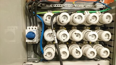

Här är en bild på en kabel RK 16 skarvad mot RQ16 skarvad i central efter varmgång i HB

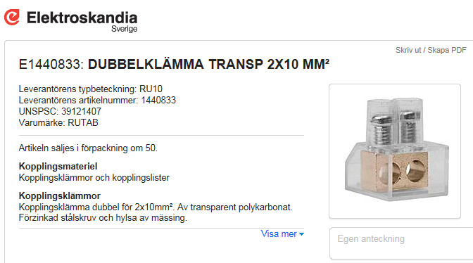

Tack elmont, för den gränslösa generositeten, men jag har ju redan hittat en skarvplint, nämligen den Phoenix Contact jag visar på fotot. Den är just avsedd för skarvning av elektriska kablar, precis som den du föreslår tidigare i tråden. Båda är avsedda att fästas på DIN-skena. Den festliga och färgglada du föreslår klarar upp mot 82 A, min bara 57 A, men min borde räcka bra. Och jag behöver inte går till affären, jag har redan allt hemma, vilket jag inte visste innan jag hade börjar rota runt. Jag undrar just vad Phoenix Contact tycker, om de får höra att det sägs att deras radklämmor inte är "riktiga grejor"?
HSP tack för bilden på en skarvning av 16 mm2 fåtrådig fasledare med skarvhylsa i en antik elcentral.
Nej inte "bilelektriska" skarvhylsor!
(elpress har ett sortiment isolerade hylsor från 0,25 upp till 6mm2) som är "bättre" än "bilelektriska" no name hylsor.
innan presskarvningen var inkommande kabeln skarvad mot RK- kabeln med en dubbel 16mm2 "U-båt" dvs en fas var förbikopplad i huvudbrytaren.
Allt detta arbete pga. varmgång i huvudbrytaren och skadad ledare som följd.
När brytaren byttes så skarvades RK:n och skarvhylsan isolerades samt placerades så den eller kabeln inte blir mekaniskt påverkad av vassa kanter eller annat.

Om du skulle montera en DIN-skena TS 35 i din antika elcentral på bilden, vore det inte så enkelt. (därför använde du troligen skarvhylsa, som hänger i luften). Trångt som attan. Precis så trångt är det i vår elcentral också.
Det stämmer i centralen som bilden jag visade tidigare så var enklaste alternativet "presskarvhylsa"Arnodt skrev:

Ps. din plint är riktiga grejer OM den monteras på rätt sätt, dvs. på din-skena med ändstöd.
Går det inte så får man titta på andra lösningar.

Den Phoenix Contact radklämma jag visar på bilden ovan, på den trycker man dit avslutningsplattan(är ca 1 mm tjock) och den tjänar till att isolera och förhindra att man av misstag kommer åt spänningsförande innanmätet i radklämman. Men, eftersom en radklämma kan glida längs DIN-skenan sätter man ändstöd t.ex. Wago 249-116 ömse sidor om radklämman, då förhindrar man att den kan glida längs DIN-skenan.
