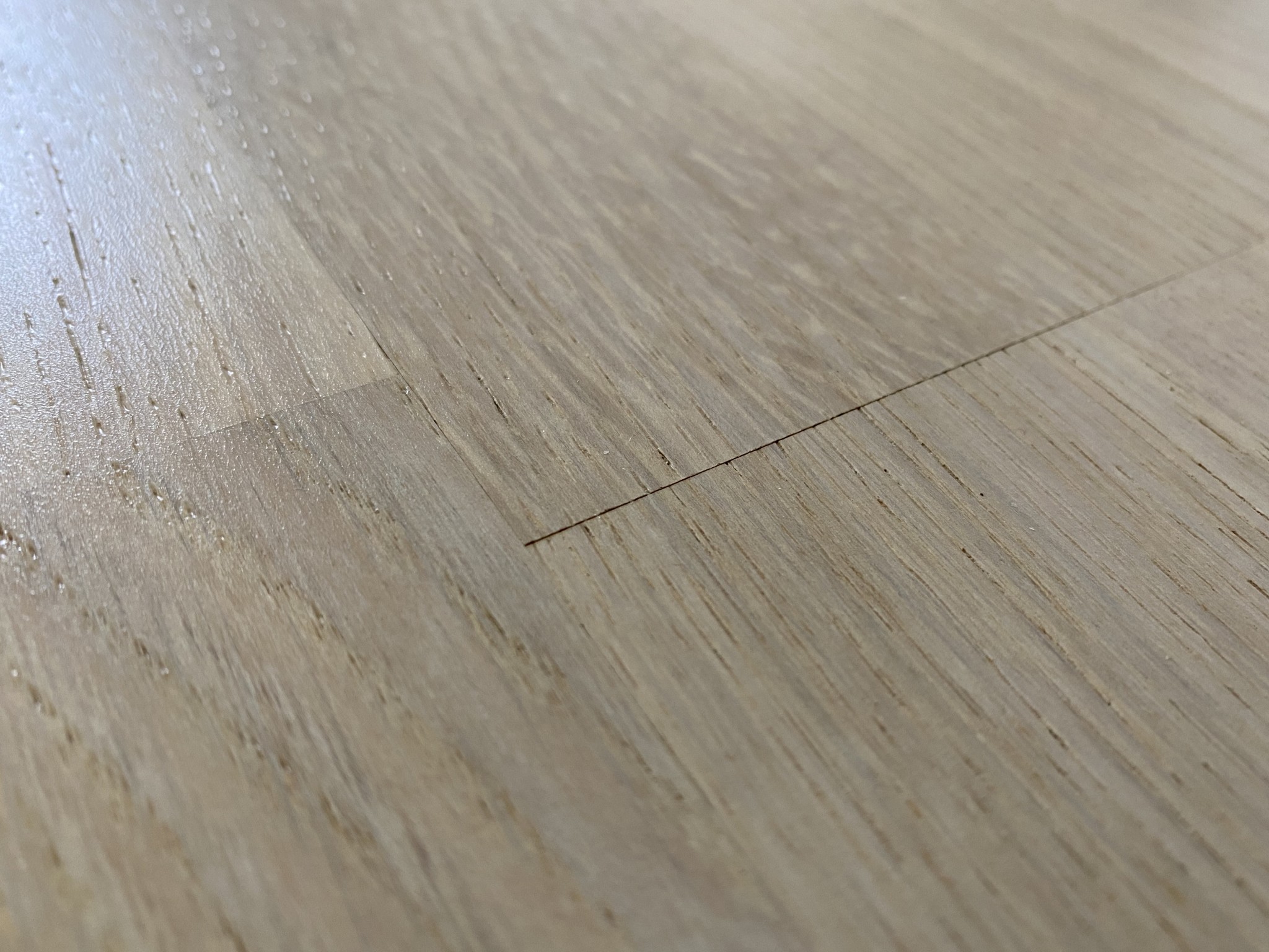

Har precis renoverat min lägenhet och lagt nytt klickgolv (Bjelin LEVAN) med låssystem 5G. Har anlitat hantverkare för hela jobbet och de har byggt upp golvet på följande vis:
Vardagsrum: Golvspånskiva - underlag Provent 3mm - parkettgolv
Övrig lägenhet: Betong - underlag provent 3mm - parkettgolv

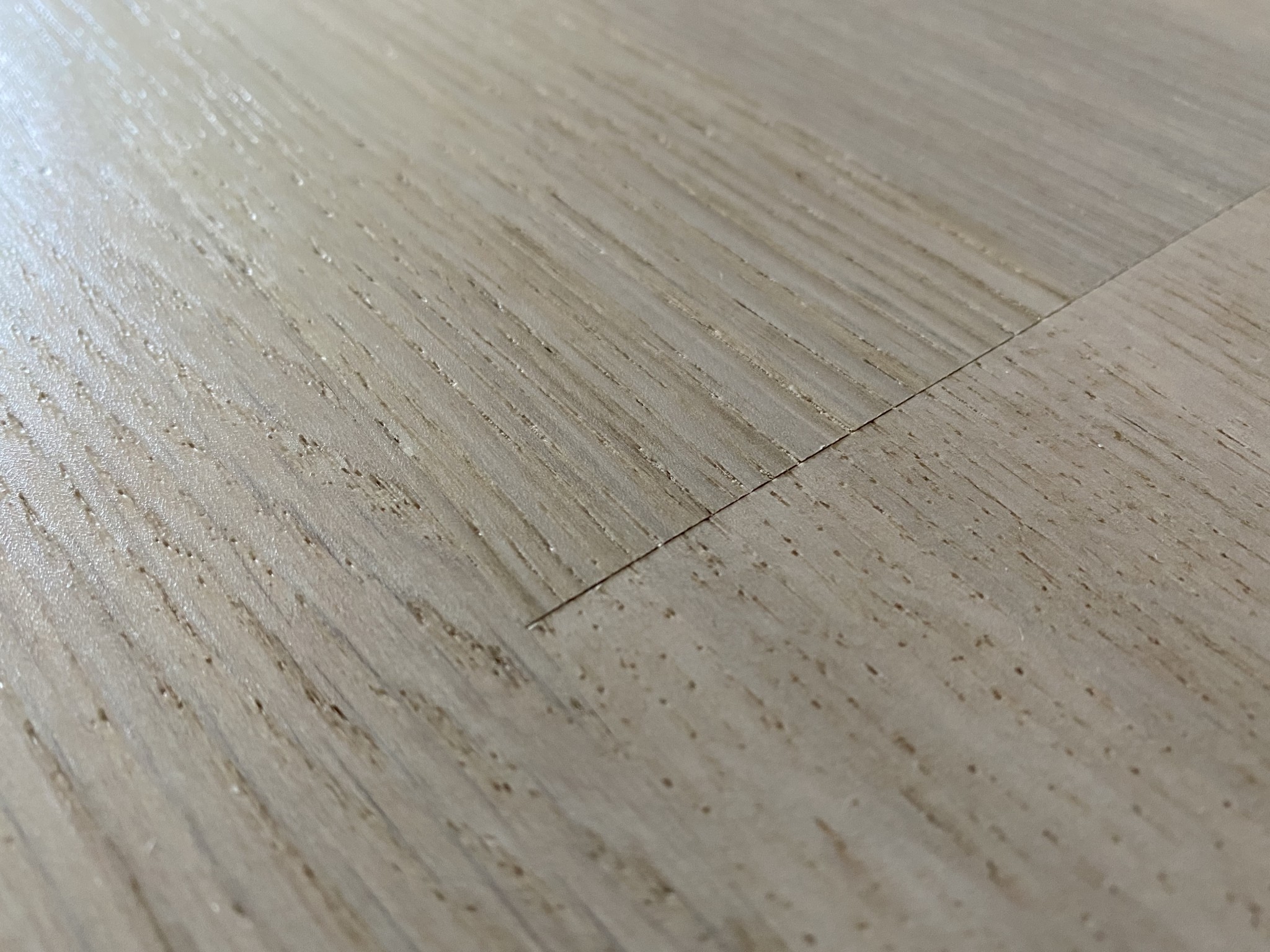

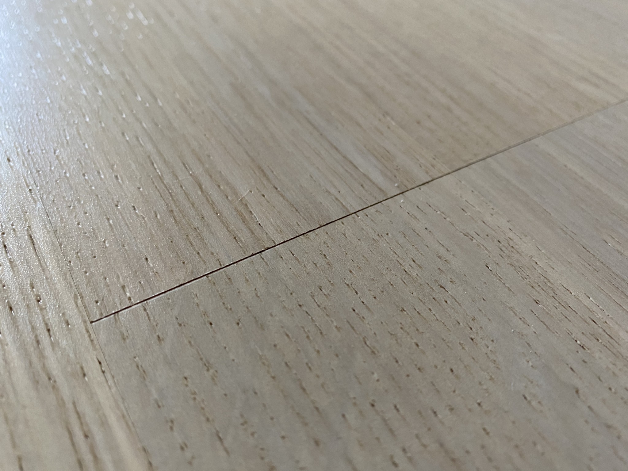

Är nu ca en månad sedan jag flyttade in igen efter renoveringen och upptäckte ganska direkt att vissa skarvar i golvet syns och känns. Detta är något som börjat störa mig mer och mer då jag insett att det i princip gäller varenda skarv och jag är orolig att det kommer bli värre i framtiden.
Min fundering är om detta är normalt vid läggning av klickgolv eller om det är något fel på antingen underlaget, hur golvet är lagt eller om det är dålig kvalitet på golvet i sig? Bifogar bilder på några utav skarvarna för att visa vad jag menar.
  • Närbild på nytt klickgolv med synliga skarvar mellan plankorna.
  • Närbild på nytt klickgolv med en tydlig skarv emellan plankorna.
  • Nylagt klickgolv i ljus nyans där ett par synliga skarvar mellan plankorna framträder.
Ingen som kan svara på om det är normalt att såna här skarvar finns? Eller om jag borde försöka utreda vad som är fel?
Det ser ut som att man inte fått ner brädan ordentligt. Kan vara att det är skit mellan brädornas kortsidelåsning eller att man bankat för hårt eller för löst... är det bara nivåskillnad eller är det glipa också?

Det här gäller alltså nästan varenda kortside-skarv i hela lägenheten. Känns ju sjukt om det är så att de inte lyckats med en enda skarv.. Men du håller alltså med om att det inte ser riktigt bra ut? Tror du man måste göra något åt det eller är det mer en ”skönhetsfläck”?
På de flesta ställen är det nivåskillnad men på några ställen är det bara en liten glipa istället.
Så ska det inte vara såklart. Min spontana tanke är dålig kvalitet på golvet, då klickgolv är såpass enkelt att lägga.
Vet du vilket håll de har lagt golvet från? Om den sist lagda plankan hamnar högt skulle man kunna misstänka att man vid läggning inte riktigt fick ner kortsidan även om man inte ska behöva slå så mycket. Om den sist lagda plankan dock hamnar lågt är det för mig en dålig passform i golvet från tillverkning eller kvalitet. I så fall får man kolla tillverkarens tolerans på vad som är acceptabelt. Oavsett borde det se bättre ut med ett vettigt golv

Nej det ser inte bra ut. Det ska vara jämn yta och om det ser ut så på flera skarvar så är det något som gått fel. Ser det ut som gliporna är kilformade? Alltså kortsidan ligger an i toppen men glipar någon millimeter nedtill?
I den ena brädans kortsida sitter en fjäder. När du trycker ner den kortsidan mot mötande brädas kortsidan så flexar fjädern in för att sedan flexa ut i spåret på mötande brädan. Fjädern har då låst golvbrädan och då ska brädan inte ha nivåskillnad eller glipa. Så något är fel.
Om Bjelin godkänner att det ska se ut såhär så blir jag förvånad. De är inte en budgettillverkare..
