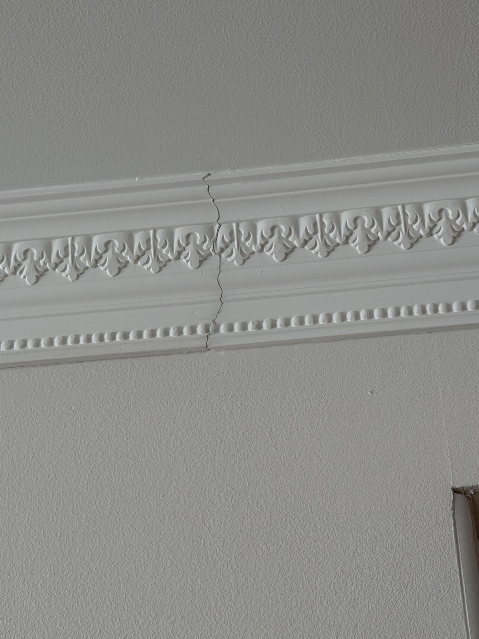

Vad ska jag använda i skarven för att det inte ska spricka?
  • Dekorativ taklist med en spricka vid en skarv i hörnet av ett rum.
Problemet är att listen rör sig. Sålänge den gör det kommer det att spricka.
Vad är den i för material?
Har du satt upp den nyligen?
En lösning kan vara att fästa listen bättre så den inte kan röra sig.
Uppsatt för ca 2 månader sedan. Jag jag förstår såklart att det är därför. Listen sitter väldigt bra fast, polyuretan. Frågan är vad som man bör foga med, något som kan röra sig och är övermålningsbart?
Du kan ju prova med latexfog den är mjuk och övermålningsbar. Men jag tror inte riktigt på att det kommer fungera när det rör sig.
