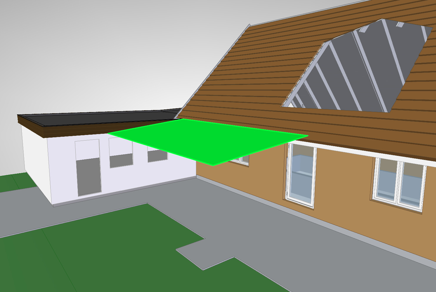

Spånar på ett "ute-tak" för att få lite skugga/ regnfritt då vi har söderläge. Kruxet är att takfoten är relativt låg, plus att dörren sveper ut precis under takfortsbrädan med typ 50mm marginal så det finns inte särskilt mycket plats att "sticka in" utetaket under hustaket. Med minsta möjliga lutning 5 grader så blir den bortre änden dessutom ganska låg och kommer gå framför garagets fönster om jag skulle göra så, inte heller särskilt tilltalande.
Så jag lurar på att höja taket och sticka in det antingen under lägsta eller näst lägsta raden takpannor. Och med sticka in menar jag inte själva kanalplasten utan jag skulle vilja ha en spalt mellan kanalplasten och pannorna, och sedan sticka in en duk/ plåt/ list under pannorna som löper ut på kanalplasten som leder bort vattnet. Behålla takrännan under. Och jag inbillade mig förstås att någon sådan produkt såklart finns, men jag hittar inget vettigt när jag letar....

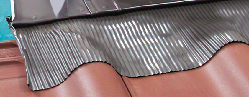

Jag har spånat på tätningslösningar för takfönster men dom verkar numera ha färdiga kragar, inga snajsiga vågiga plåtar eller dukar man kan köpa löst (jag fick tips om att det, åtminstone förr, fanns instickslappar i bitumen för just detta). Jag kan ju köpa en remsa takpapp/ bitumen av något slag, men den kommer ju att kröka sig om jag vill ha den "vågig" på ena sidan för att sticka in under pannorna, alltså får jag skarva den flera gånger, plus att jag är osäker på hur formbar den faktiskt är.....
Något i denna stil hade ju varit optimalt, men jag har än så länge inte hittat något ställe där det säljs löst i lite generösare längder (en halvmeters-remsa plåt som den på bilden kostar typ 1000kr...)

Till sist, kanske lyckades besvara min egen fråga. Beskrivningen indikerar ju att listen är töjbar vilket då antyder att man kan forma den efter pannorna utan att den kröker sig...

Plan A är att prova banden av kreppad aluminium och sticka in mellan pannorna. Förhoppningsvis biter limmet på pannorna så att bandet inte kan kasa ner. Kruxet blir att täta mot plasttaket av korrugerad plast, jag tror att jag får lägga en plåt ovanpå med profilerad tätning under som sen remsan/ banded ligger ovanpå.
Plan B blir att plocka bort pannraden under och sticka in typ en ståndskiva som jag får knäcka ner till 140 grader, men jag misstänker att fåglar och helvete kommer vilja ta sig in i hålen som blir mellan pannor pch plåt så då ska man täta dom hålen… osv

Kanske borde gjort en skiss för att visa hur jag tänker men sitter tyvärr inte vid datorn. Men tänk fristående pergola som kragar ut lite över husets tak.

Platsen är rätt utsatt för vind och jag vill helt enkelt inte att det läcker/ skvätter vatten ur hängrännan när det blåser och regnar. Det kan forsa rätt bra vid sina tillfällen.

Wakaflex,nocktätning är det lufthål i...
Eller så åker du till närmaste plåtslagare och får en skräddarsydd plåt
