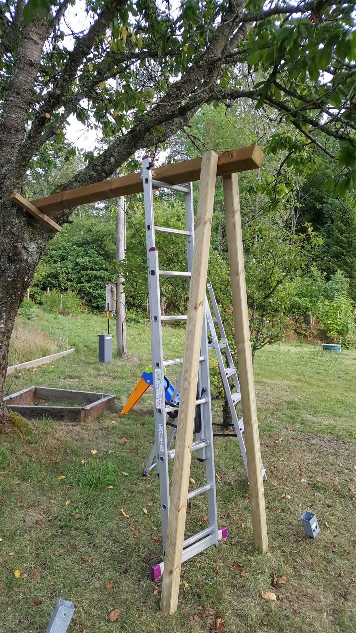

Jag håller på att bygga en gungställning till mitt barnbarn på drygt 2 år. Jag kommer att använda mitt körsbärsträd där jag hänger en regel i en trädklyka och två reglar i andra änden med två stolpskor i marken. Som överliggare har jag köpt en regel 95 x 95 och två reglar som sidostötta, 70 x 70. Tyvärr mätte jag lite fel och sågade av för mycket så dom stötterna 70 x 70 blev för korta. Kan man skarva med plattjärn eller liknande eller behöver jag köpa nya reglar?
  • Halvfärdig gungställning vid ett körsbärsträd med en stege och barnleksaker i en trädgård.
  • Halvfärdig gungställning under konstruktion med reglar och stolpskor vid ett träöverhäng.
Köp nya, svårt att få en vettig skarv där.

Varför chansa när det gäller säkerhet?
Gungan skall väl sitta där under några år, så köp nya stöttor och använd de andra till något annat.
