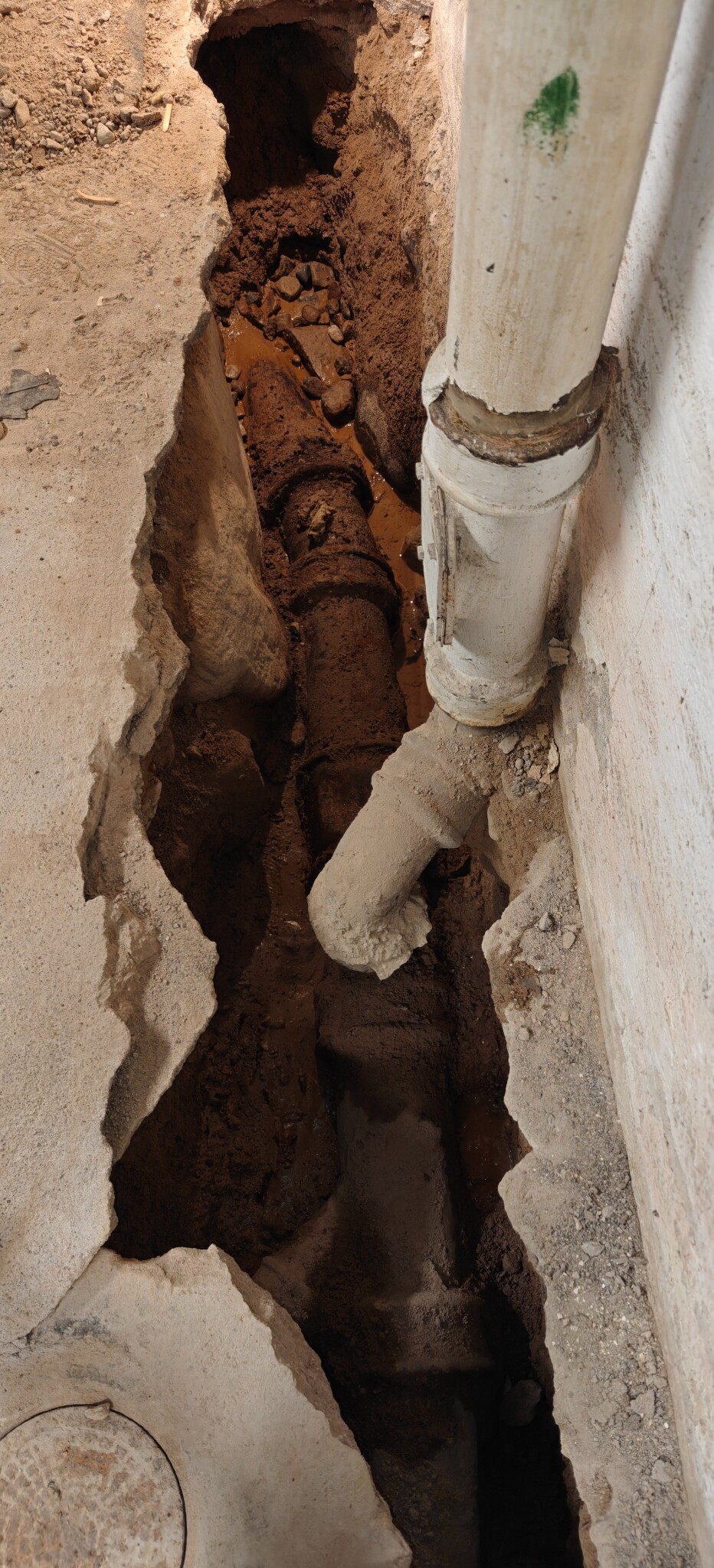

Jag håller på och ska byta avloppsrör i källareb på vårt hus från 1932. Byggt som mindre hyreshus med 4 lägenheter, men senare omvandlat till 2-bostadshus.
Inser att jag därmed inte riktigt faller in i kategorin 1-familjshus, men för närvarande bor det 3 personer i hela huset.
Jag har 150 mm gjutjärn ut till gatan samt sista ca 2 meter inne i källaren. På dessa 2 meter är det ett par 100 mm grenar med stammar från WC/badrum på vån 1 och 2. (Totalt 3 WC.)
Borde jag gå ned till 110mm PP rör hela vägen ut mot gatan eller köra 160 mm den sista biten som det är nu?
Jag har redan köpt in (dyra) 160 mm rördelar (med begränsade returmöjligheter) för att matcha befintligt system och har ingen större lust att vaska dessa.
110 räcker gott. 160 är onödigt stort och framförallt dyrt. Så använd 110 så mycket du kan.A Stenberg skrev:

Men tror du det blir problem om jag använder 160 mm nu när jag redan köpt dem, eller?Intet skrev:
Inlägget jag citerade innan påstod att det skulle kunna bli problem, på grund av "för bra glid" i nya rör som jag förstår det.
Jag lägger med en bild som visar 160 mm rör mot yttervägg (överst i bild).

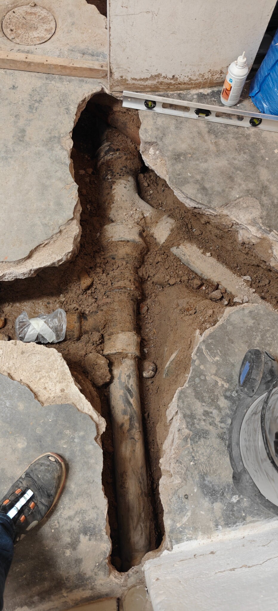

Bild 2 visar nästa sektion där det är ytterligare en bit 160 mm;
45° gren från höger är 110 mm från ett badrum vån 1,
rör rakt nedifrån i bilden kommer från tvättstuga och en stam med två kök (vån 1 och 2),
90° från vänster är i nuläget 70 mm från två golvbrunnar i källaren, här kommer jag gå upp till 110 mm för att få in en ny WC i källaren.
I mitt huvud känns det vettigt med 160 mm den sista biten när jag totalt har kopplat ihop 4 st 110 mm från WC. (Även om risken att alla spolas samtidigt får ses som minimal.)
Tack för svar.Intet skrev:
Hade jag vetat det jag vet nu, när jag påbörjade jobbet och beställde de delar jag trodde jag skulle ha hade jag nog också gjort så. 🙄
Nu när jag redan har 160-delarna (utan möjlighet att returnera) riskerar det dock att bli dyrare om jag måste köpa 110 också.
Dåså. Då är det bara att bita i det sura äpplet😀.A Stenberg skrev:
