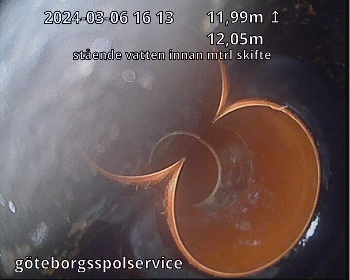

Gammal tråd men vill observera på att det är helt rätt att man skall gå ned i diameter till 110mm från iallafall enfamiljsbostäder då ytbeläggningen skiljer sig åt från gamla rör som är emaljerade och skiten kort och gott åker med utan problem, däremot ett plaströr med för stor diameter så åker vattnet "ifrån" skiten och den blir liggandes och bygger igen med ett stopp som resultat.
Jag har råkat ut för precis samma problem med stopp i skarven mellan gjutjärn och nya plaströr. La om avloppet för 4 månader sedan. Skarven bildar en tröskel där vatten blir stående och skit/papper har svårare att ta sig över.
Har det löst sig för dig? Finns det en annan typ av skarv/övergång för detta ändamål så man slipper tröskeln?
Nedan bild visar vår skarv där det blev stopp. Den är konad. (bilden är tagen lite snett så man ser spegelbild av röret i vattnet).
  • Inspektionsbild av en konad skarv mellan gjutjärns- och plaströr med stående vatten som bildar en tröskel.
Är det skarv frän gjutjärn till plast eller tvärtom. Finns exentriska övergångar till båda.

Från gjutjärn till plast. Har man valt fel typ av övergång i mitt fall?

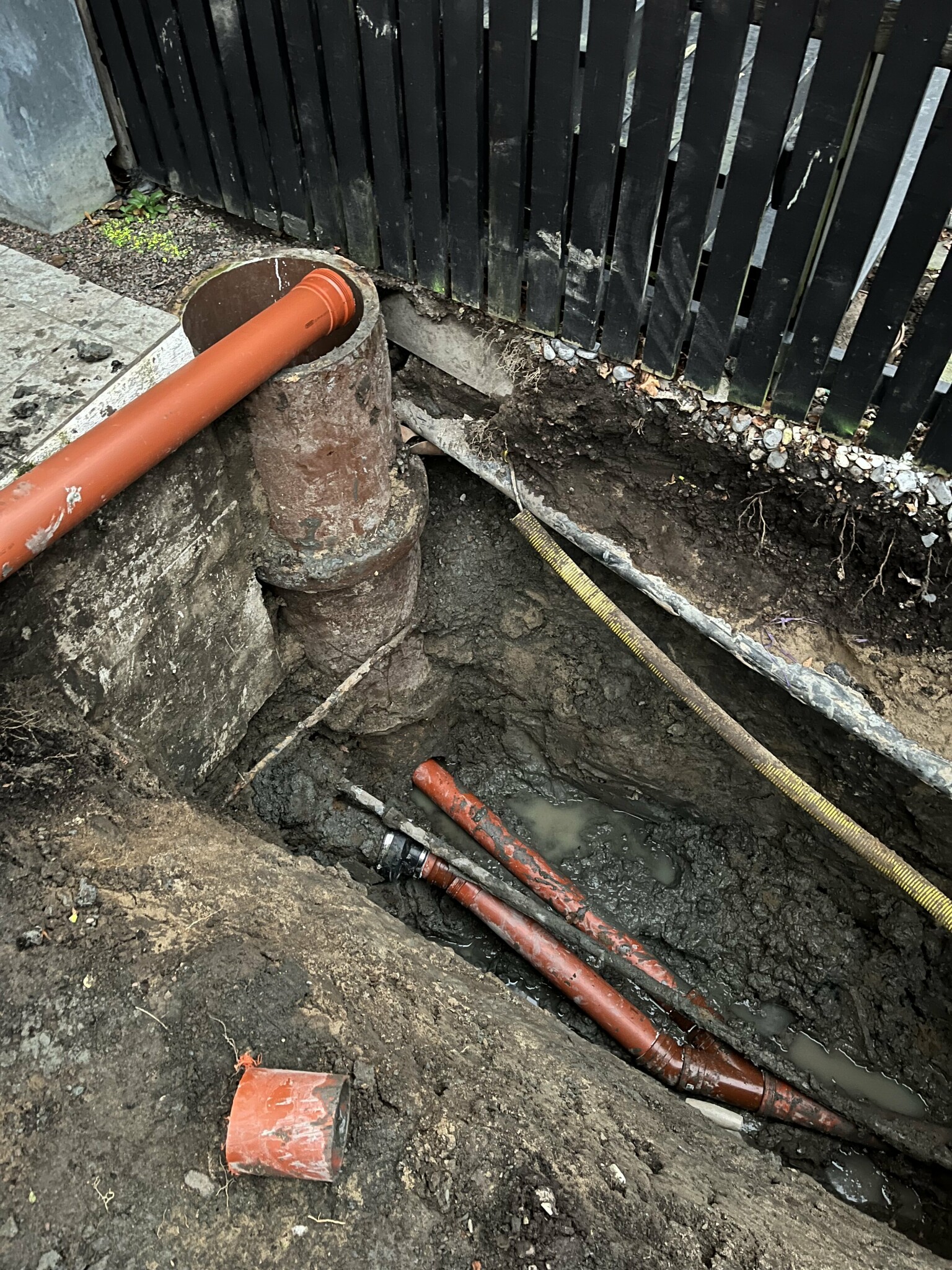

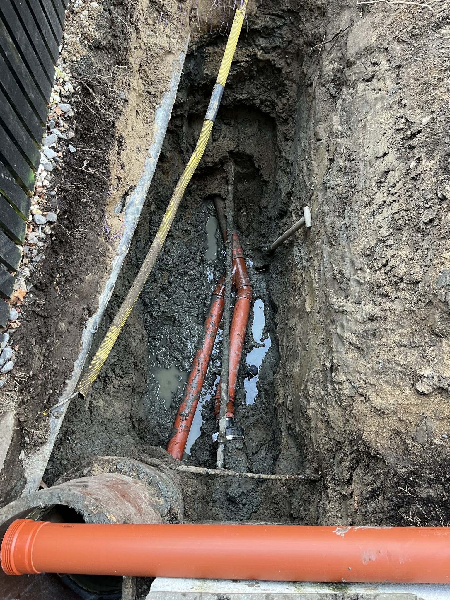

Här är bild från när dom la om avloppet
  • Avloppsrör som läggs om i en grävd grop vid en staketkant.
  • Grävd schakt med nya röda avloppsrör, gammalt rör och lerig jord under renovering.
Kanske någon annan vet vad som var bruklig dim på den tiden. Häng kvar så kommer det nog något.
Ser ut som en Betongbrunn till vänster är det en spolbrunn för rensning, är den kvar, plasten går direkt in på den och vidare bort ser det ut som. Längre bort i gropen, vad är det, bara plasten som fortsätter eller är plasten instucket i ett rör där bara. Enligt muffarna så går skiten åt det hållet
Betongbrunnen är en dagvattenbrunn. Rör instucken direkt i den och leder bort vattnet längre ner i gropen in i avloppet. Avloppet är instucket i ledning ut i gatan
Ursäkta zomade in mera, den skarv du menar är med en Fernco gummi. Nu syns det inte om den är exentrisk med lågprofilen nederst eler hur den ser ut. Det är en lite sväng ser det ut som och har dom fått in plasten lite för långt, så blir det en kant som skitpapperet fastnar i. Själva skarven ser lite sned ut och med en gummimuff kan det spänna lite och bli en kant. Ditt första foto är lite svårt att få grepp om , ser lite lustigt utmed två rör. Angående insticket ut till gatan, så gör man inte så bara, utan ser till att bygga upp runt rören med betong så det blir tätt. Med det som nu är kan det rinna skitvatten baklänges in i grundmassorna.

Jepp och ska då vara exentrisk sök på """" Överkoppling exentrisk gjutjärn plast "" och kolla bilderna så finns det exentriska och då ska lågdelen vara i botten på gropen, för att inte få en kant, nu är det väl så att Fernco ska gå utanpå gjutjärnet för att det inte ska bli en kant på utfarten och sen att stoppa in plasten i ett betongrör med ca 0,5 meter är inte fel med gjutning runt. Plasten som är i kopplingen stoppar inget om inte röret har sågats med en fogsvans som är vanligt. Det är då viktigt att fasa av ordentligt i röret så inga flisor/kanter finns kvar, då fastnar skitpapper där. Du får se vad du kan få reda på, nu kan jag inte ge dig mera info. Kom gärna tillbaka och avsluta tråden vad som blev.

Har pratat med entreprenören som nu fått se filmningen. Han håller med om att det blivit fel- dels för vass kant i övergången då det ser ut som att plaströret hamna lite för långt in i gummiövergångskopplingen. Samt själva övergångskopplingen skulle man kunna använda en bättre variant. Sökte på excentrisk övergång och fick fram en sådan här- se bild.
Blir det även en liten "tröskel"/kant i denna kopplingen? Eller är den så liten att det inte påverkar?
  • Excentrisk övergångskoppling i gummi för rör med slangklämmor.
Jepp den kan få en kant på insticket av plaströret, speciellt om plast kommer för långt in och fallet är lite litet. jag skulle använda en sådan här typ , då den träs utanpå gjutjärnet och värmes så det krymper kring gjutjärnet. Går även att vira en plastpåse runt och gjuta betong runt skarven så blir det tätt och då går övergången in i en plastmuff. Då blir det en mjuk övergång och inga kanter. Vid lite större fall så fungerar Fernco mycket bra.
