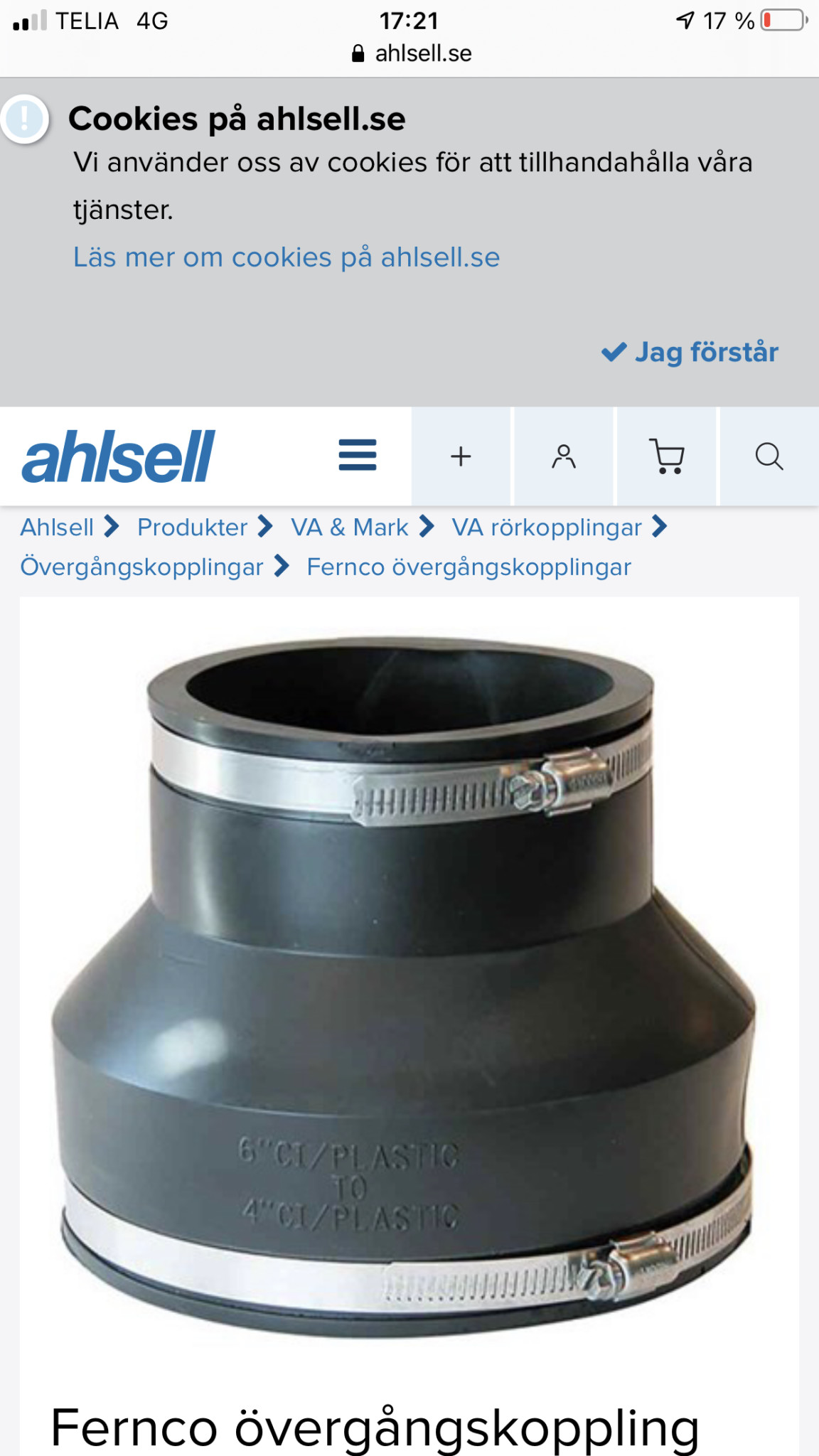

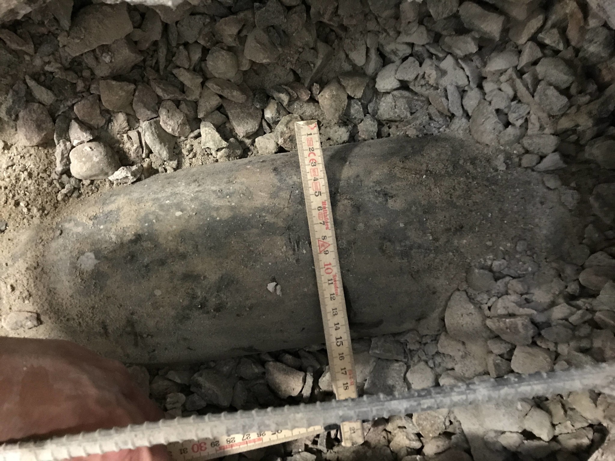

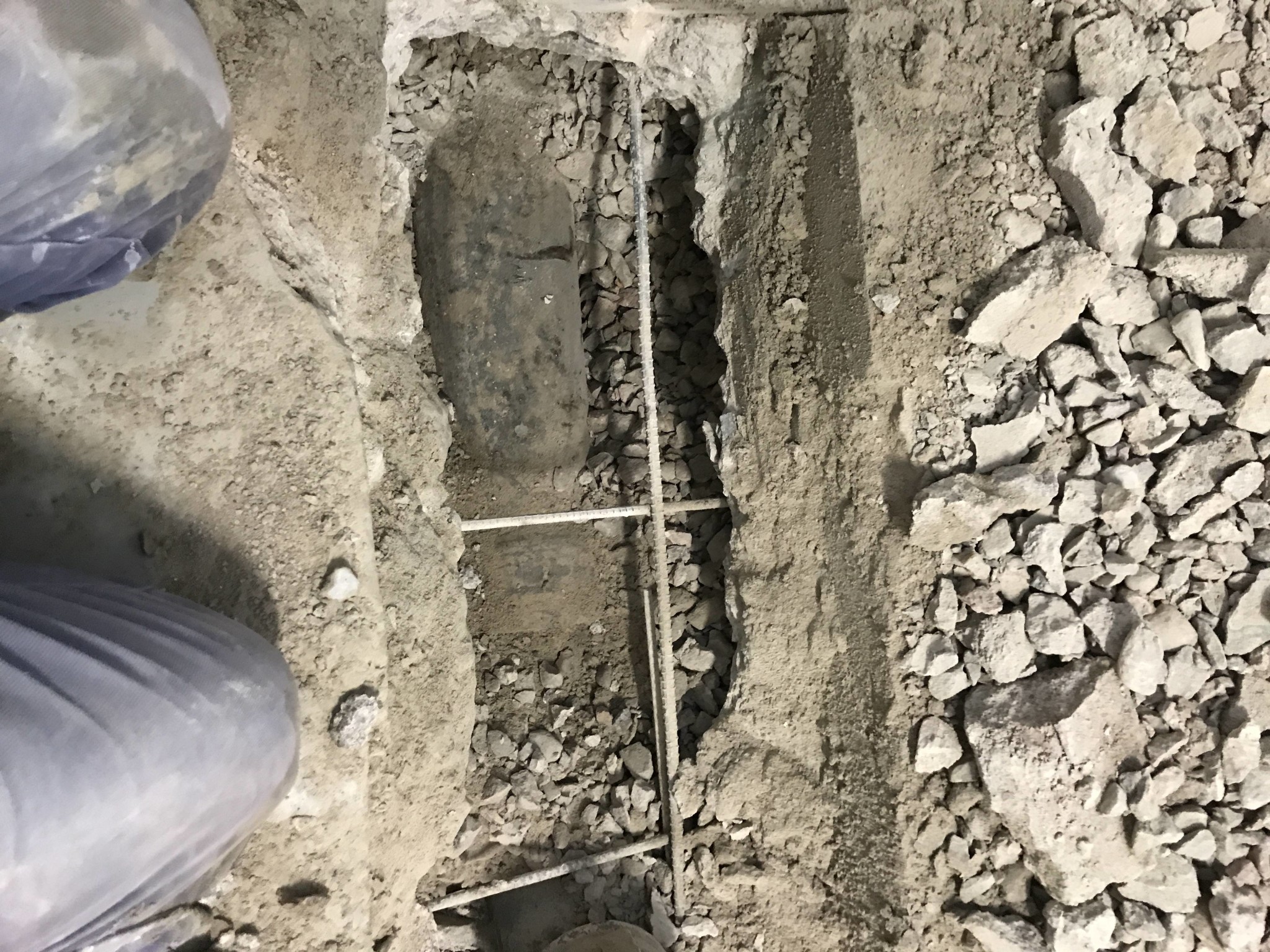

har bilat upp golvet nu i källaren och inkommande avlopp är 160mm gjutjärn, behöver skarva om detta till 100 plast.
jag har plast utanför huset då som sagt förra ägaren bytt ut till gatan men inte hela vägen in.
jag funderar om jag ska använda en fernco koppling på gjutjärnsröret slätände och föra in 110mm avloppsröret hela vägen ut utanför väggen så om någon är problemet man kan svarva ihop plaströren på utsidan. Eller ska jag bara låta avloppsröret gå in en liten bit i gjutjärnsröret?

När jag dränerade gjorde jag så som du beskriver fast jag stoppade då in plast i betongrör och passande gumminippel som länkats tidigare. Vet inte om det är rätt eller fel, men stoppade i plaströret så långt in i betongröret jag kunde när jag dränerade för att slippa ev. problem nära grunden i framtiden.
På insidan skarvade jag 100mm(?) gjutjärn till 110mm plast kant i kant med en fernco-koppling och det har fungerat i tre år nu.
