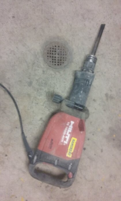

Min betong i förra huset var så "skör" så ingen spårning behövdes. Bara en kraftigare hyrd bilmaskin.
Bytte golvbrunnarna i garaget i samma veva. (Dom var inte kopplade på husets avlopp invändigt)
Hittade denna bilden från "då":
https://www.byggahus.se/forum/threads/vad-har-ni-gjort-med-era-hus-idag.167378/post-2607732
Röd och svart bilmaskin med borr bredvid golvbrunn på betonggolv i garage, använd vid byte av golvbrunnar.
