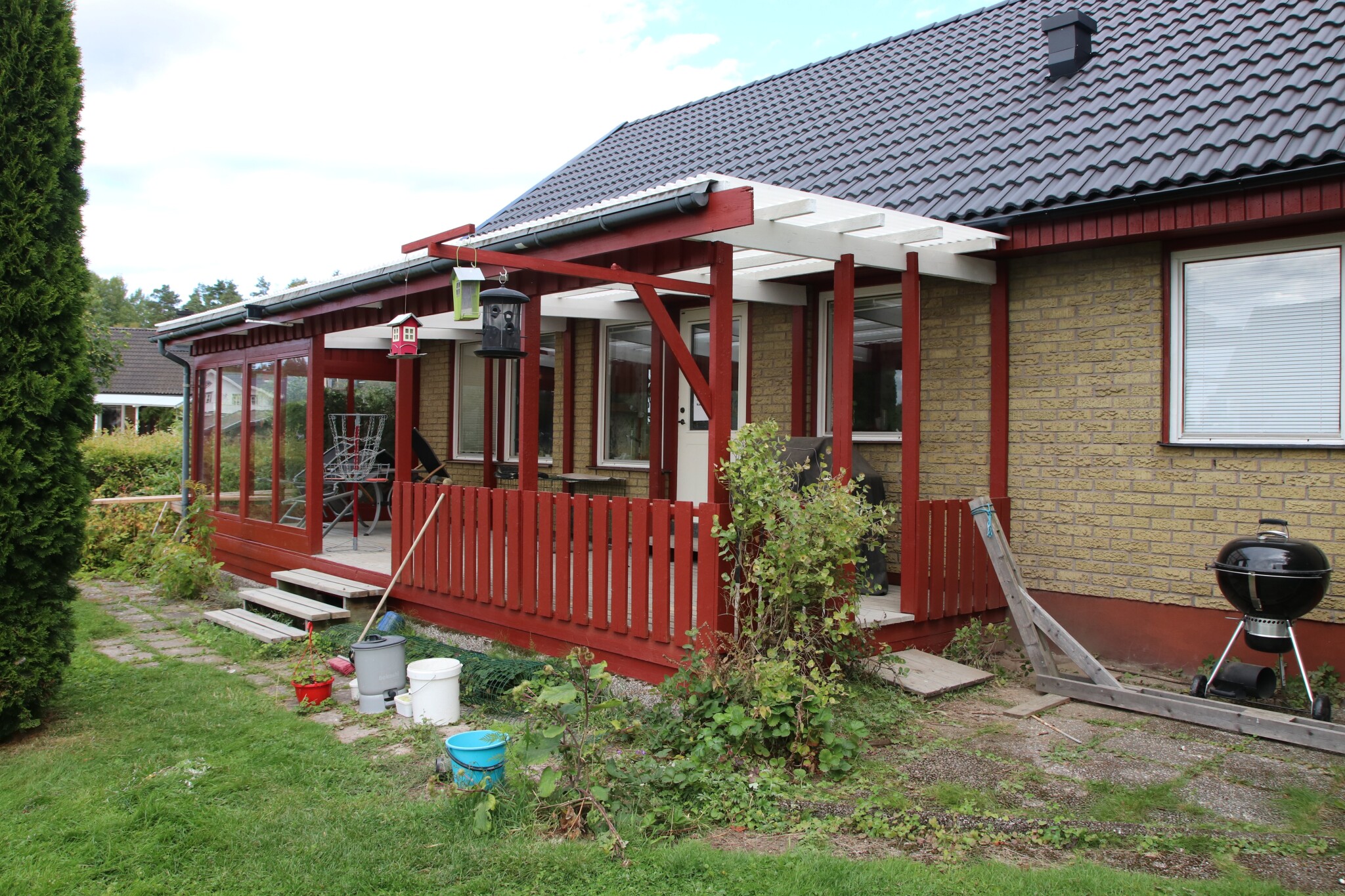

Jag vet att detta är en gammal tråd, men om någon liksom jag råkar hamna här så kanske de kan ta varning av vår situation -- vår inglasade veranda rasade ihop som ett korthus igår när snön rasade ned från hustaket. Det var inte plasttaket på verandan som brast, hela konstruktionen slets loss från husväggen och föll utåt sekunderna efter att jag kommit in därifrån. Verandan helrenoverades i somras och då bytte jag bland annat taket till ett plasttak i tron att snön skulle glida av. Uppenbarligen så fryser snön fast i farmarskruvarna som håller plasttaket på plats...
Att det inte skett tidigare beror på att vi även bytte tak på huset i somras. Tidigare fanns där gamla skrovliga betongpannor, med nya pannor på blev taket tydligen mycket glattare. Fallhöjden mellan hustak och verandatak var bara en decimeter.

Det kanske är för tidigt för mig, men vad är det som gick sönder? Var det skärmtaket som revs av från väggen, eller hela verdandan som kollapsade? Satt skärmtaket ihop med verandan?FemTummar skrev:
Verandan såg ut som på bilden här nedanför. Det är bara perspektivet som gör att det ser ut som att verandataket lutar in mot huset, det hade i själva verket en fallhöjd på ett par decimeter och har sett ut så i troligen 20 år.R ReMaxBerea skrev:
Allt är fortfarande täckt av snö och det är fortfarande mörkt ute, men såvitt jag kan bedöma har vikten från taklasten skjutit ut taket inklusive reglar och allt och gjort att allt ovan mark slitits loss från huset, vikit sig och fallit utåt.
