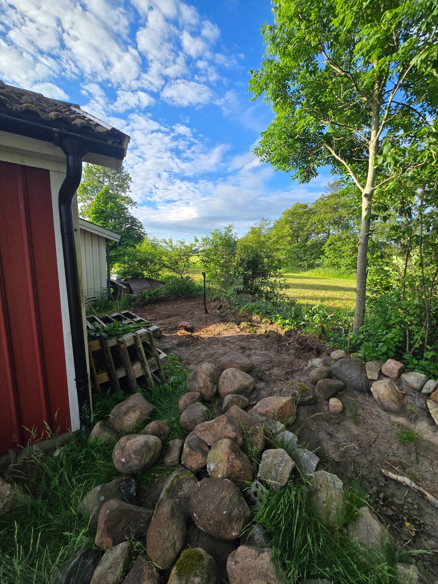

Jag kommer att förlänga våran blivande sovstuga med att bygga ett "förråd,skärmtak,skjul" här bakom var jag börjar gräva ur. Kommer gräva mer o lägga markduk och singel, skall vara "singel golv". Men min fråga är då är de bästa o bygga på plint eller ska man sätta jordankare? Det kommer att vara väggar samt en eller 2 dörrar in. Så hur skulle bästa alternativet vara o bygga här? 🙈

Grundmur eller bara stöd av natursten.

Nej grundmur av stenen som ligger överallt på bilden.

Du kan ju kombinera stolpar i stolpspjut ( om du får ner dem) med kallmur av de överblivna stenarna.
Själv skulle jag föredra att bygga förvaringsskjulet med de enkla golvet helt separerat från sovstugan om syftet inte är att utöka bostadsdelen
