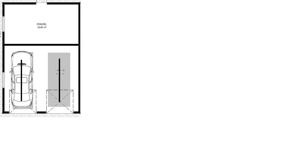

Till våren ska jag gjuta en 70m2 isolerad platta till dubbelgarage med golvvärme. Jag kommer att gjuta med kantelement, 300mm isolering, samt gjuta eller lecamura en 100mm sockel runtom. I det fall jag gjuter kommer jag att använda 500 höga kantelement där de sista 100mm blir sockel i en separat formgjutning. Jag kommer förmodligen att gjuta med självkompakterande betong och torrslipa efteråt för att få en fin yta.
Jag planerar att ha 2 st golvrännor, typ Pyrus 100 under de båda bilplatserna, mitt emellan hjulparen där bilarna ska stå parkerade. Nu till min fråga:
Finns det någon som har erfarenheter av att skrapa lokalfall till golvrännor vid gjutning med SKB när betongen är så pass hård att man kan gå ut på den? Jag har aldrig gjort detta och undrar hur enkelt det är att få ett bra resultat. Vad har man för tidsfönster att skrapa innan betongen blir för hård? Min plan är att montera rännorna ca 1 - 1,5 cm lägre än plattan och skrapa ett fall 1,5m på vardera sida om rännorna. Eventuella ojämnheter får jag jämna till vid torrslipningen.
Tacksam för alla tips jag kan få här. Kom även med förslag på hur ni hade ordnat fallet annorlunda.

Inget svar på din fråga. Men har du koll på miljökraven för golvbrunn i garage? Det brukar krävas oljeavskiljare.
