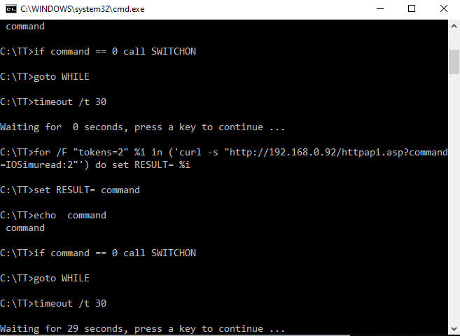

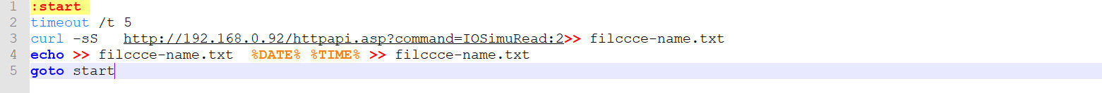

Skapa en batch-fil för att köra ett script
D Derbyboy skrev:
Vad blir det om du vid prompten skriverD Derbyboy skrev:
curl -s "http://192.168.0.92/httpapi.asp?command=IOSimuread:2"
/Höghus

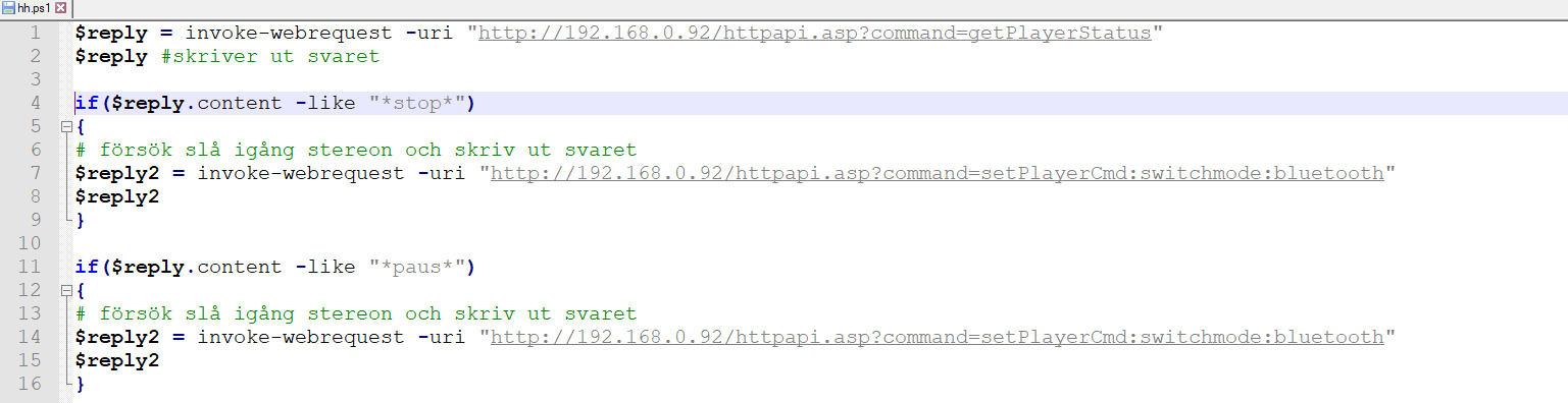

Tusen tack hörrni! Efter två nätters klippa, klistra och googla så kroknade jag. Men segerns sötma smakar gott och den vill dela med er eftersom det var ni som serverade.....
Som sagt ovan så lyckades jag skriva (läs klipp o klistra) ihop en batch som skrev ut resultatet och insåg ganska snabbt att det var fel väg att gå så jag gick tillbaka till powershell-kodsnutten från tidigare och modifiera lite för att det skulle fungera att hämta ut "stop" (hämtar även "paus" från anropet: http://192.168.0.92/httpapi.asp?command=getPlayerStatus. Just det anropet lämnar ju ett väldigt långts svar.
Såhär är koden just nu:
To-do
1) Långtidstesta
2)Det är orimligt att köra en windowsburk bara för det här powershellscriptet. drar för många watt för att det ska gå ihop sig ekonomiskt. Det bästa vore att kunna få ner koden (möjligen då i annat språk) på en arduino, Homey elelr något annat som antingen redan står på elelr som drar lite ström
To-do
1) Långtidstesta
