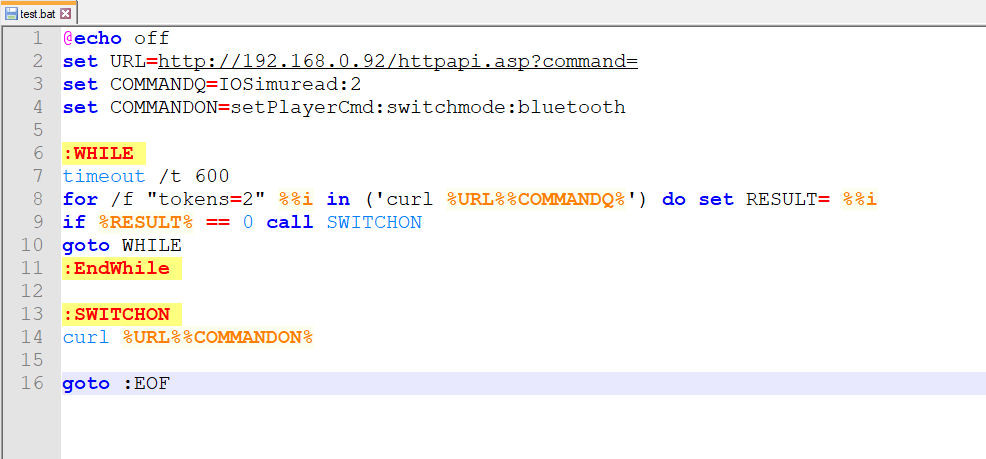

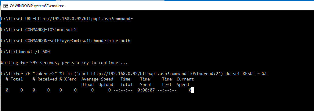

Prova att spara detta i en fil på skrivbordet som heter tex speakers.bat och dubbelklicka sedan på den
@echo off
set URL=http://192.168.0.92/httpapi.asp?command=
set COMMANDQ=IOSimuread:2
set COMMANDON=setPlayerCmd:switchmode:bluetooth
:WHILE
timeout /t 600
for /f "tokens=2" %%i in ('curl %URL%%COMMANDQ%') do set RESULT= %%i
if %RESULT% == 0 call SWITCHON
goto WHILE
:EndWhile
:SWITCHON
curl %URL%%COMMANDON%
goto :EOF

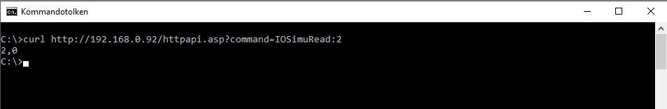

Svaret är i formatet json. Det hanteras automatiskt av powershells Invoke-RestMethod och omvandlas till användbara objekt så det är mycket vunnet om man kan använda det.D Derbyboy skrev:Jag har försökt att få till detta av och till i snart tre år, varit i kontakt med audio pros support mm. Högtalarna lyssnar på anropen som finns här:
[länk]
För att fråga högtalarna om de är on eller off skickar jag idag följande från webläsaren:
[länk]
Högtalaren svarar 1 om den är på och 0 om den är avstängd.
Nästa fråga som behöver ställas är:
[länk]
högtalaren svarar:
{"type":"0","ch":"0","mode":"41","loop":"0","eq":"0","status":"stop","curpos":"24000","offset_pts":"0","totlen":"383000","Title":"556E6B6E6F776E","Artist":"556E6B6E6F776E","Album":"556E6B6E6F776E","alarmflag":"0","plicount":"0","plicurr":"0","vol":"50","mute":"0"}
i svaret är det Mode och status som är relevanta. Mode 41 är inte BT.
Jag bara gissar att även det första svaret borde vara json om nu det andra är det. Då måste det parsas först.Höghus skrev:

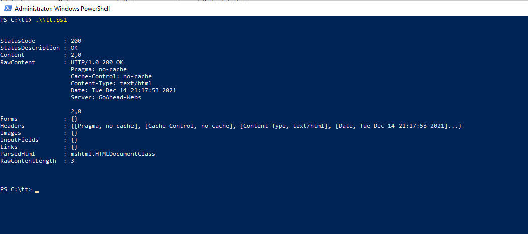

Ungefär såhär då.
$reply = invoke-webrequest -uri "http://192.168.0.92/httpapi.asp?command=IOSimuRead:2"
$reply #skriver ut svaret
if($reply.content -eq "2,0")
# försök slå igång stereon och skriv ut svaret
$reply2 = invoke-webrequest -uri "http://192.168.0.92/httpapi.asp?command=setPlayerCmd:switchmode:bluetooth"
$reply2
$reply2

REM @echo off
set "URL=http://192.168.0.92/httpapi.asp?command="
:WHILE
timeout /t 30
for /f "tokens=2" %%i in ('curl "%URL%%COMMANDQ%"') do set RESULT= %%i
goto WHILE
:EndWhile
:SWITCHON
curl "%URL%%COMMANDON%"
goto :EOF
/Höghus

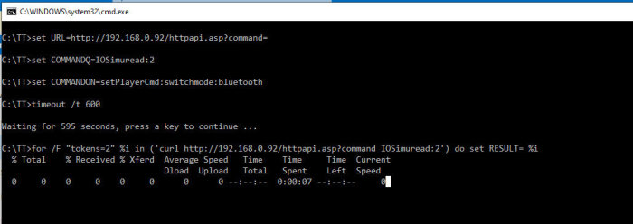

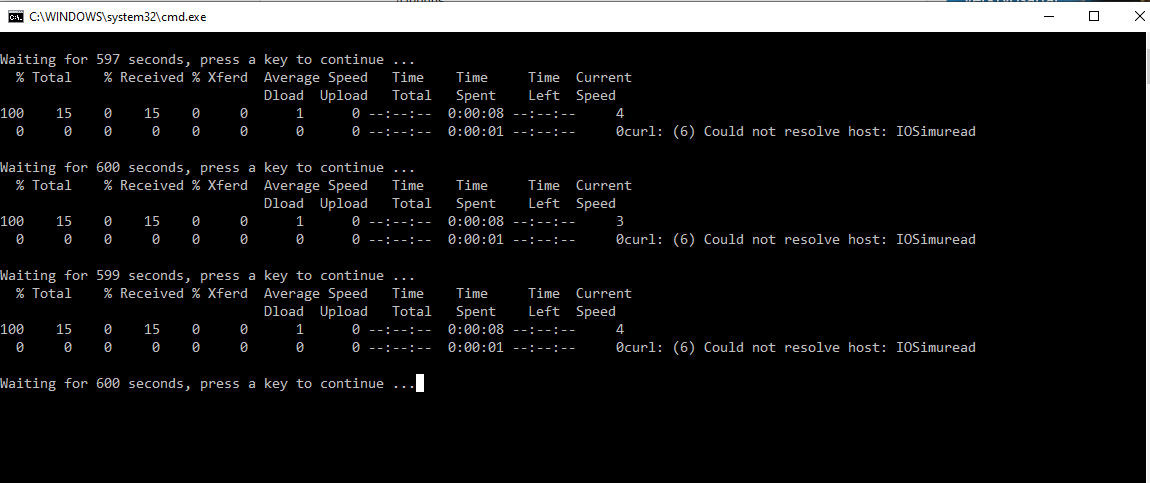

0,2 är inte json-format. Det saknas måsvingar och diverse jox.R RoAd skrev:
Här kan du se om det är json-syntax JSON Online Validator and Formatter - JSON Lint
/Höghus
Det ser ut att vara tecknet = som försvinner i scriptet. Se 3:e raden från slutet, sista skärmbilden.D Derbyboy skrev:
Förslag. Ändra rad 2 och 8. Flytta =
2: set URL=http://192.168.0.92/httpapi.asp?command=
8: for /f "tokens=2" %%i in ('curl %URL%%COMMANDQ%') do set RESULT= %%i.
till där textsträngen sätts ihop
8: for /f "tokens=2" %%i in ('curl %URL%=%COMMANDQ%') do set RESULT= %%i

Testade din rad 8 innan jag hittade att dubbelfnuttar funkar. Dos rensar bort = inom parenteserna om man inte dubbelfnuttar miljövariabeln. Och curl hade inget emot dubbelfnuttar som tur var.blackarrow skrev:
2: set URL=[länk]=
2: set URL=[länk]
