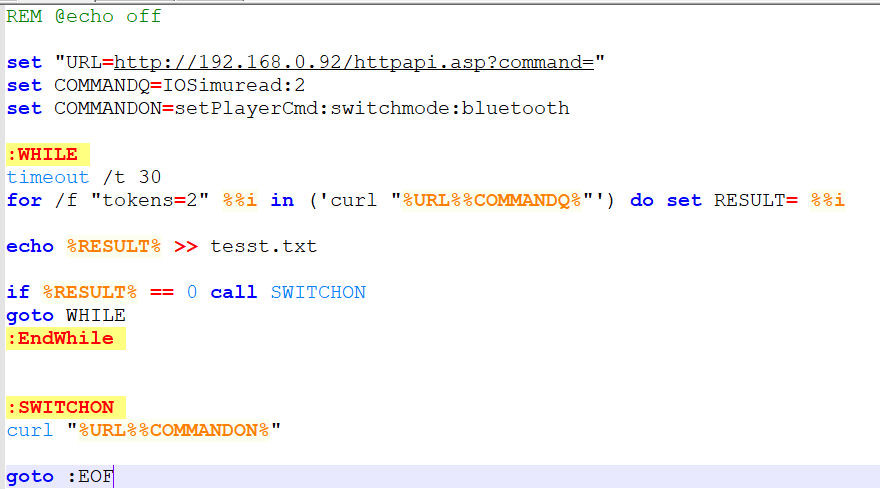

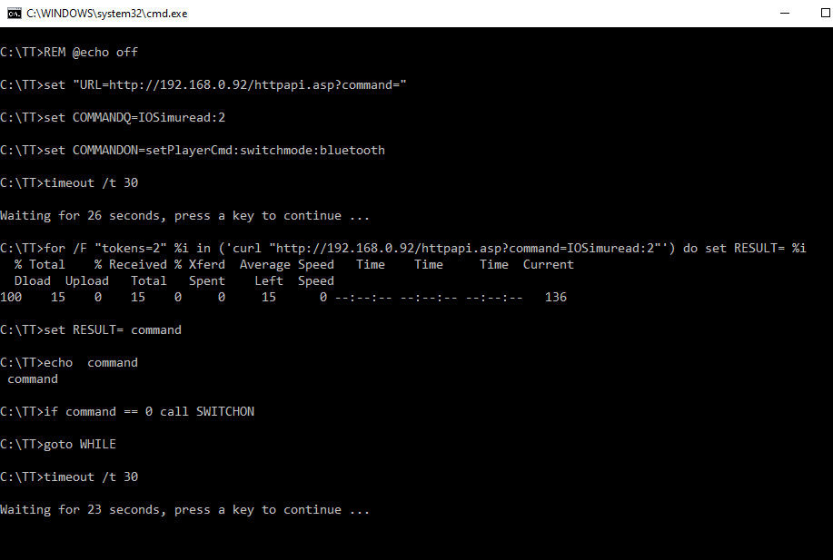

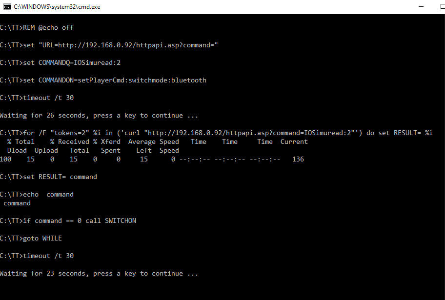

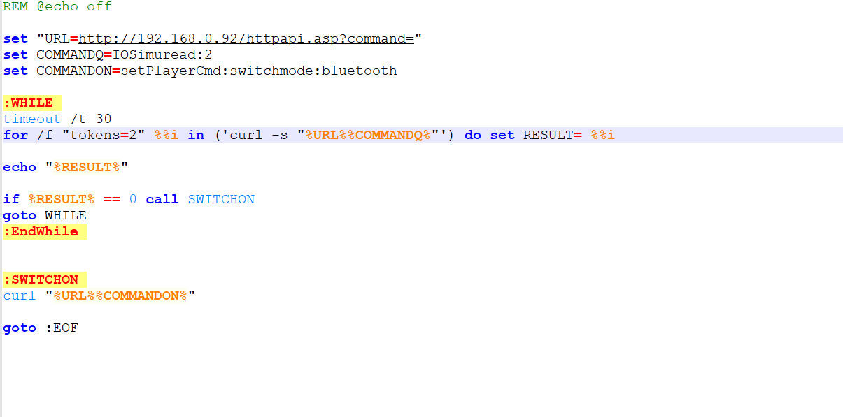

Det jag skulle vilja skriva är en batch som kör första delen av skriptet, alltså som testar 1/0 och sen försöker läsa ut om jag kan se något mönster.
Jag tänker att jag kör:
Curl http://192.168.0.92/httpapi.asp?command=IOSimuRead:2
sen har jag försökt få till att den ska skriva resultatet till en txt, sen kan jag ställa in lite time outer osv för att se om det går att se något mönster.
Curl [länk]
