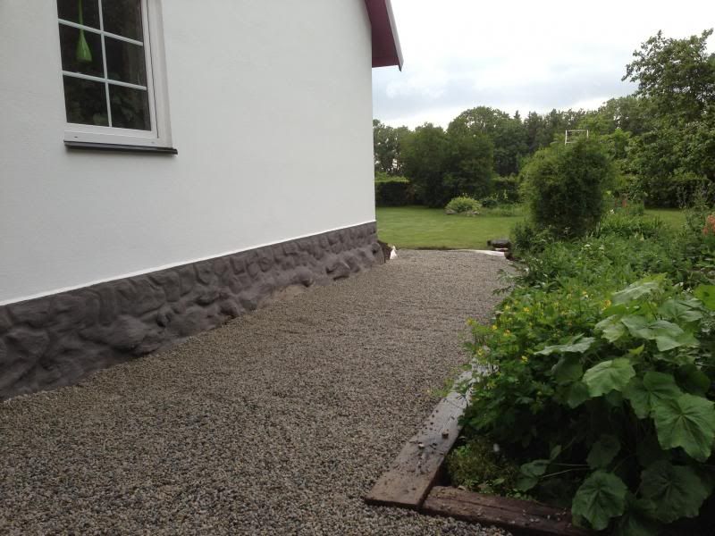

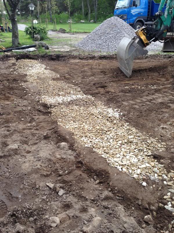

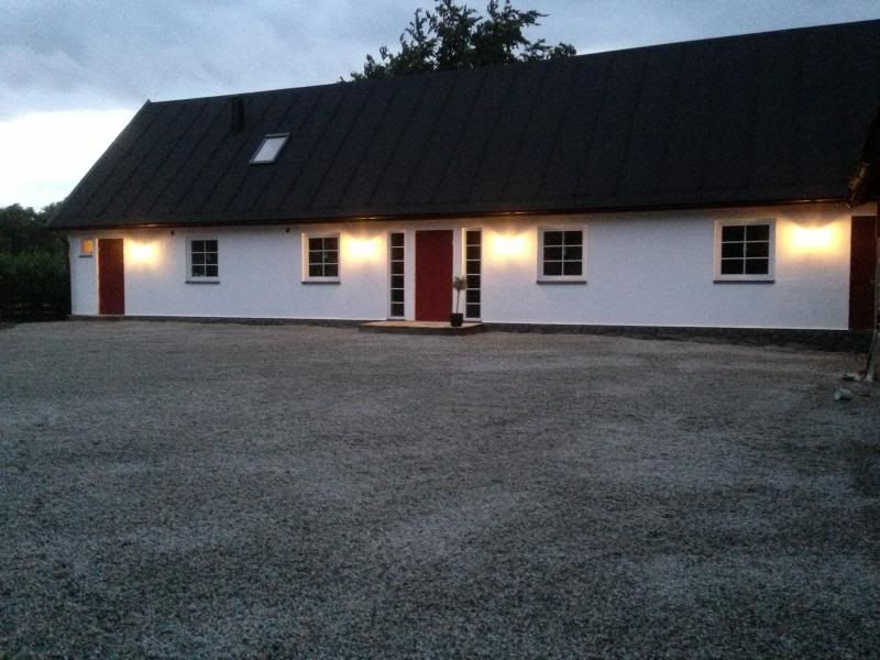

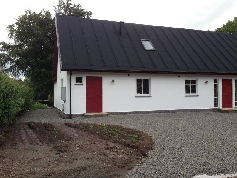

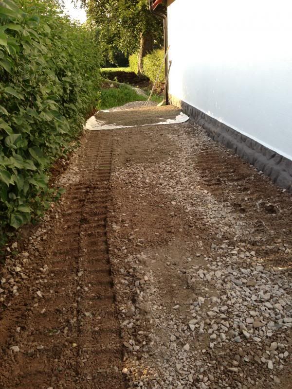

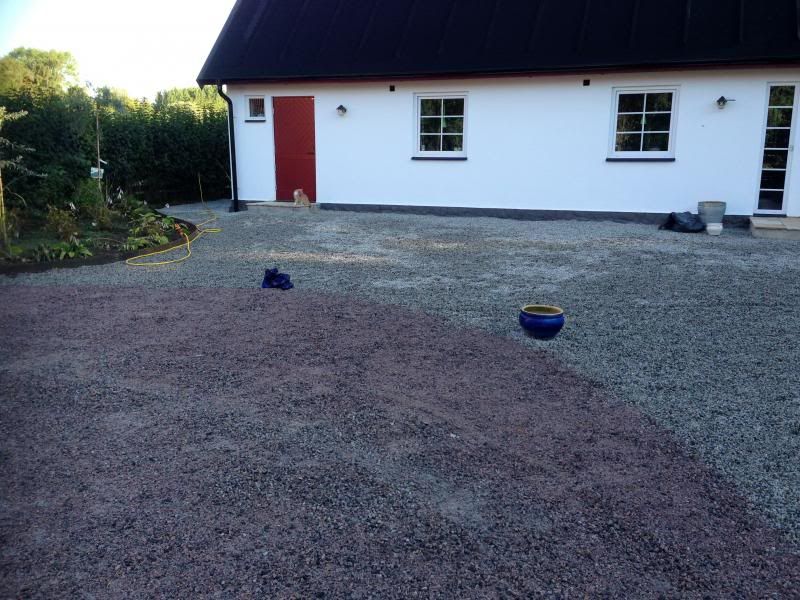

Markarbetena börjar ta slut på framsidan av huset. Vi var lite obeslutsamma om vi skulle lägga grå singel 8-11 på hela ytan ( c:a 500 kvm) eller grå 0-16. Grå 0-16 har vi på vägen upp till huset så vi beslöt att dela ytan på framsidan mitt itu. Längs sidorna på huset och halva gårdsplanen har vi lagt grå singel från Öved och nu idagarna kommer vi att avsluta med att lägga 0-16 på resten fram till markvägen.
Vänster sida på huset
Höger sida på huset
Mellan stall och hus. (Vi har inte beslutat hur vi skall göra med trappan in till köket så därför saknas det trappa)

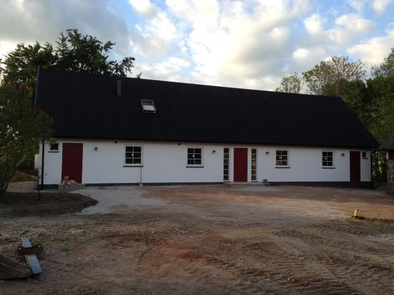

Framsidan av huset (skall tillverka en plåt som skyddar elledningar som går in i huset)
Kvällsbild

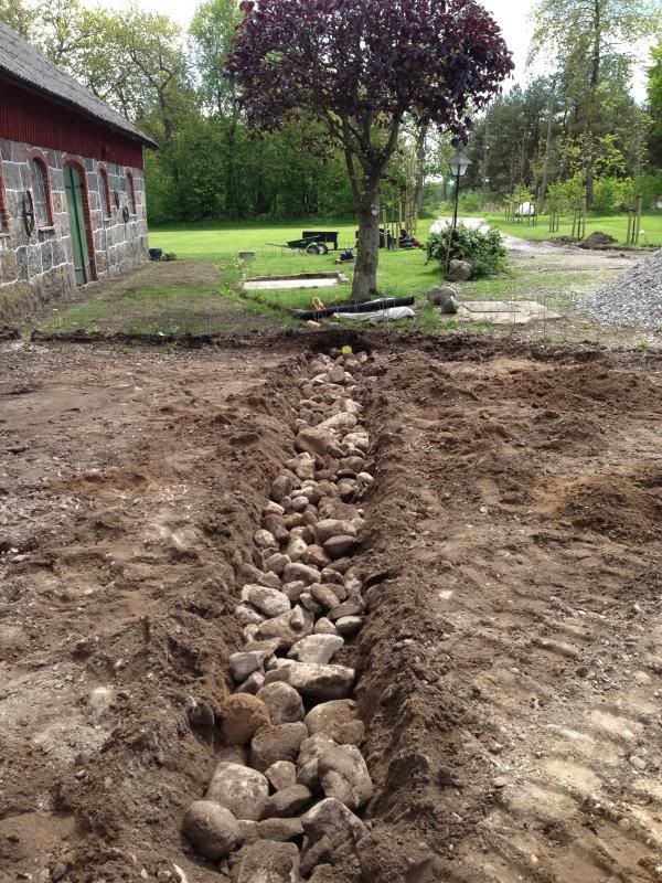

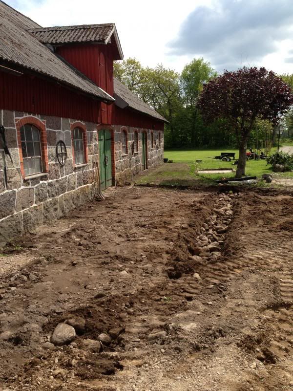

Som ni vet är de flesta skånegårdar stensatta framför hus och stall, så även vårt men det saknades en hel del sten så vi valde att ta bort de flesta stenarna och använda de till stenkistor föratt leda men även att ta bort vatten från gårdsplanen. Efter helgens intensiva regnande på c:a 80 mm fick vi ett kvitto på att detta fungerade.

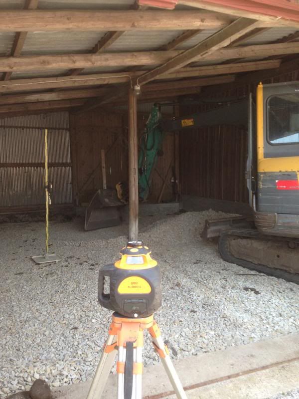

Som ni ser är höjderna lite olika om man tittar på husetfrån vänster till höger men så fick det bli. Detta är resultatet av att vi höjde huset!
Markduk användes

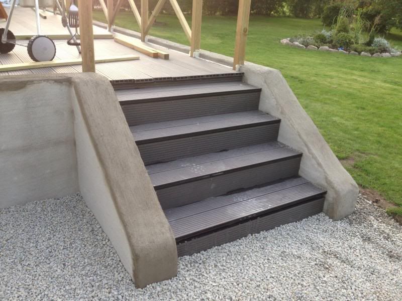

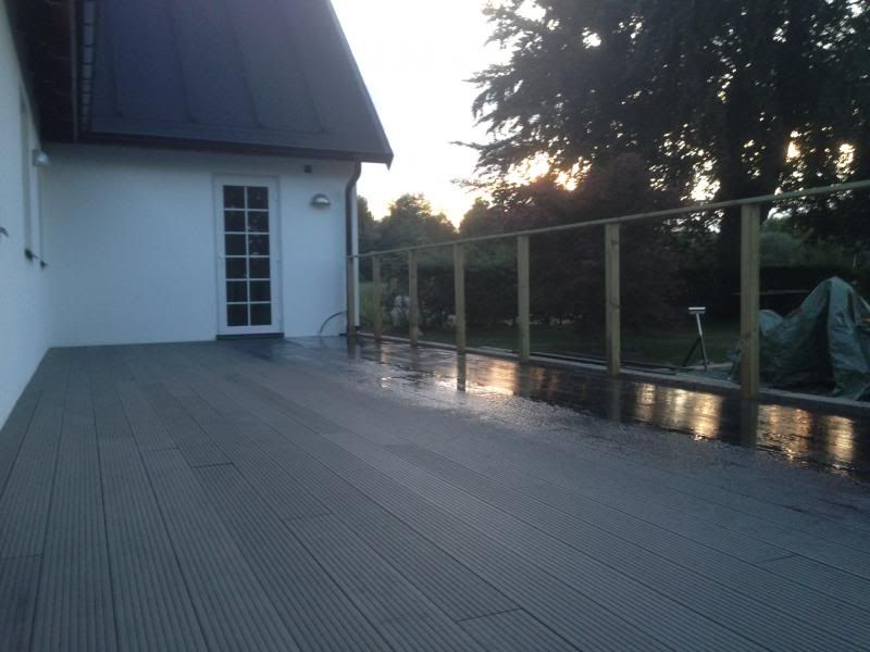

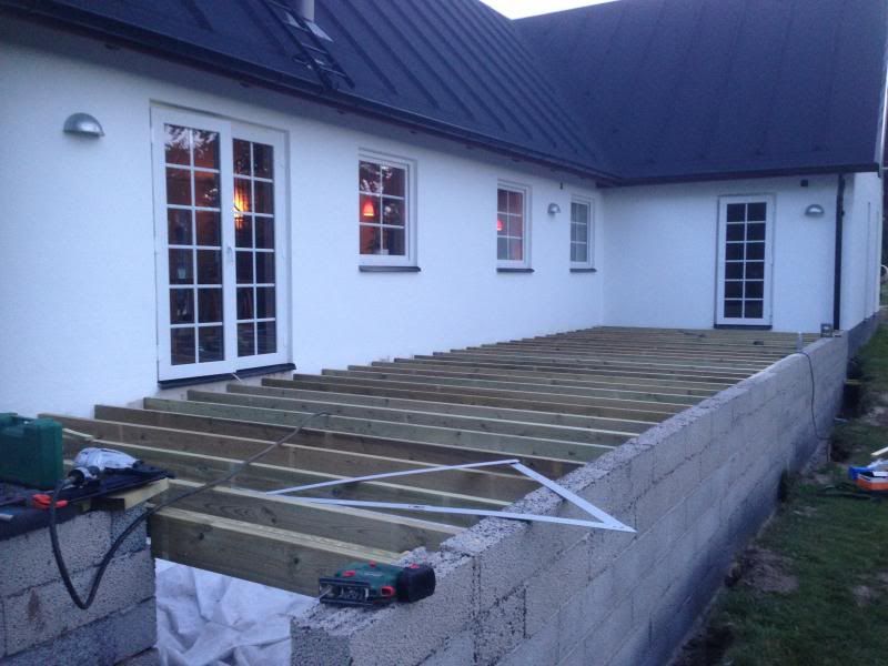

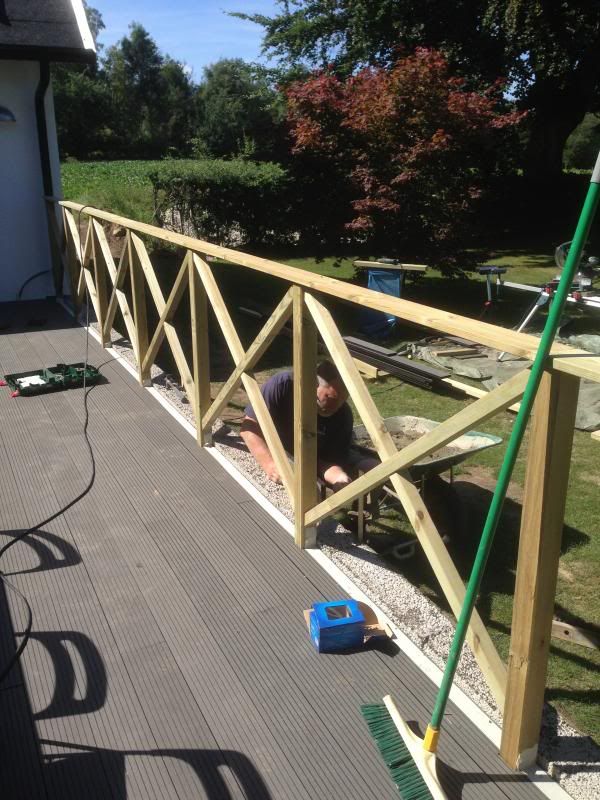

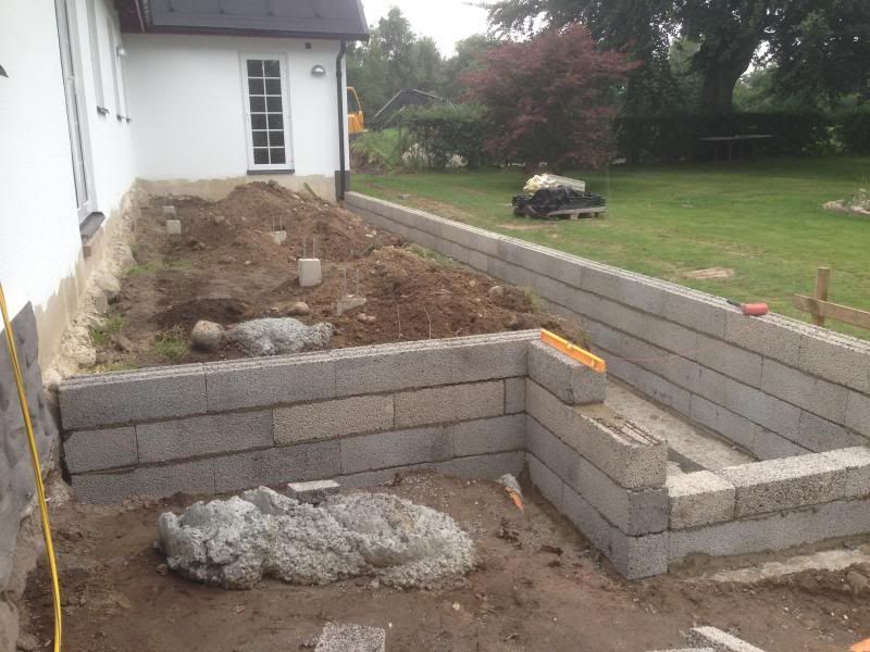

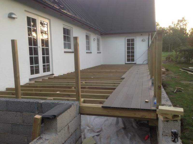

Altanen som inte är riktigt färdig då det fattas putsning på ovansidan av murblocken och några kryss men detta skall åtgärdas kommande helg om vädret tillåter detta.
Kavalkad av bilder på altanen som blev 45 kvm stor där toppskiktet består av kompositplanka och räcke av impregnerat trä som skall målas vitt nästa år om det blött färdigt!

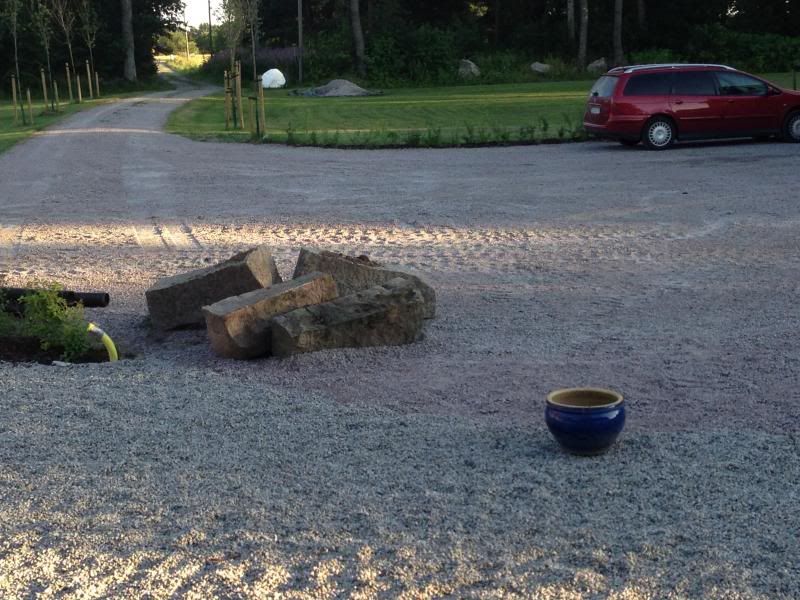

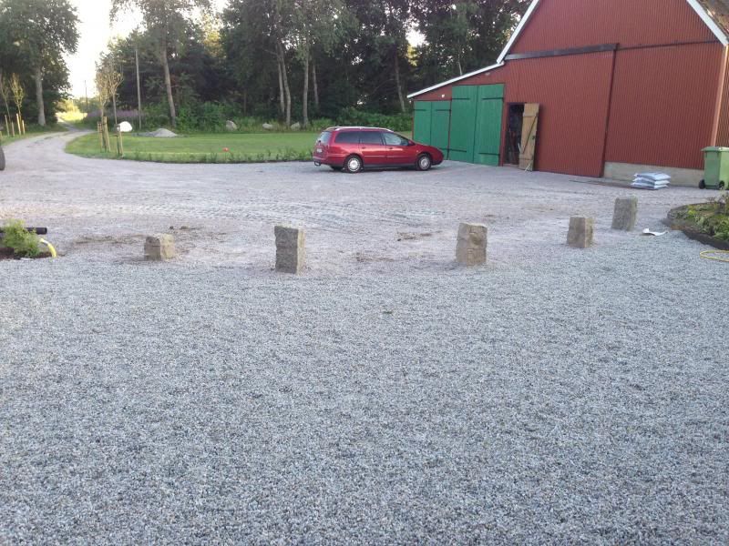

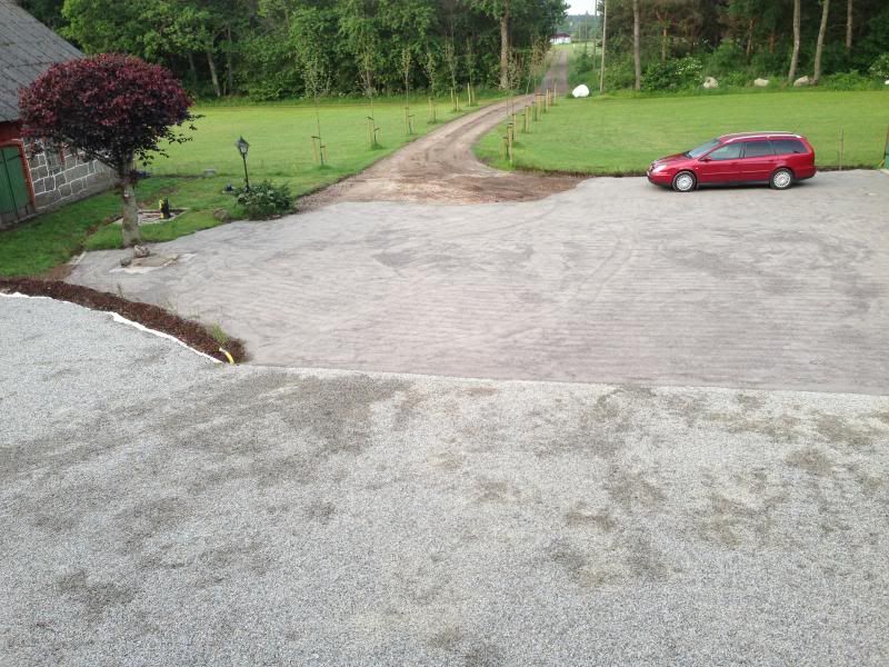

Infarten blev ändrad så till vida att vi missade att följa de bågar som utgör häckar och planteringar. För att understryka detta sattes fem stycken granitstenar som blev över när vi rensat omkring huset.

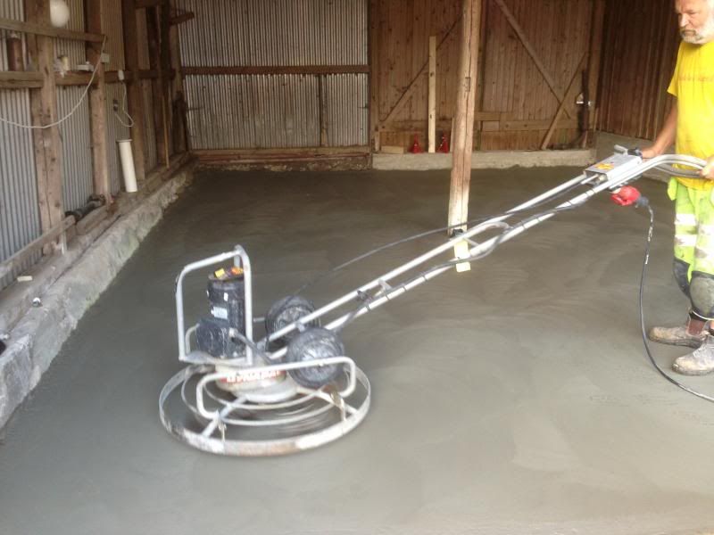

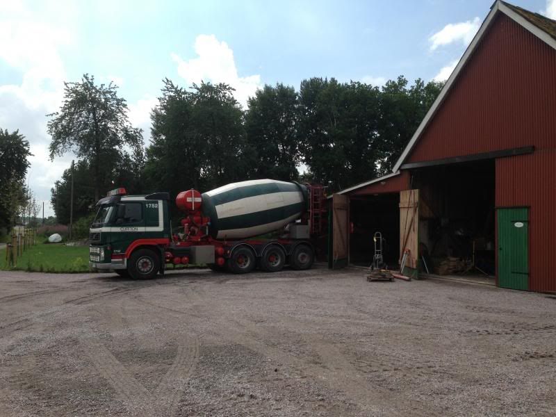

Garaget fick ny yta bestående av betong istället för det jordstampade golvet...

Intressant annorlunda lösning av altaninklädnad/yttrebärlina. Den vill vi se mer av när det är putsat och målat.
Kommer ni in med bil/lastbil till huset nu när granitblocken står där? Ser lite ut som utanför en stort elektronikvaruhus så man inte kan göra smash-and-grab rån...
När vi har putsat klart ovandelen på muren skall jag ta en bild från trädgårdsdelen för att visa att altanen smälter in hyfsat bra, alltså så står altanen inte ut från huset. När det gäller Smash and grab graniten har vi inte tänkt i de banorna men det kommer förbi en personbil om man är vääääldigt försiktig. Vi ville åstadkomma en delning mellan singel och bärlager på ett "naturligt" sätt. Granit i singel, bärlager och nu även i avdelarna.
