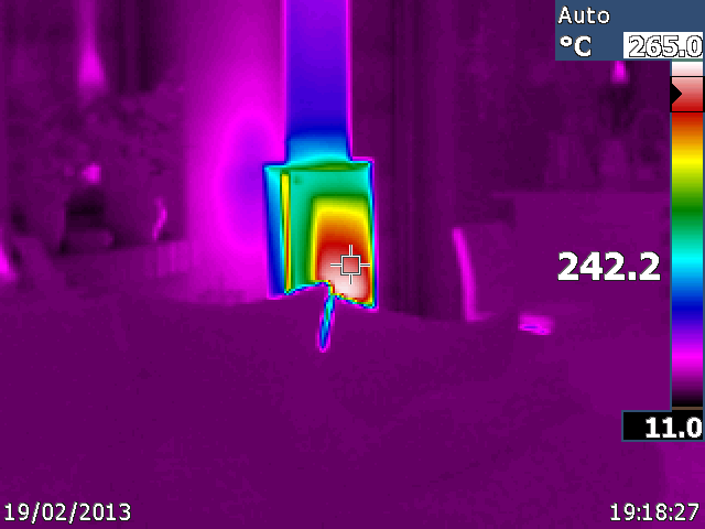

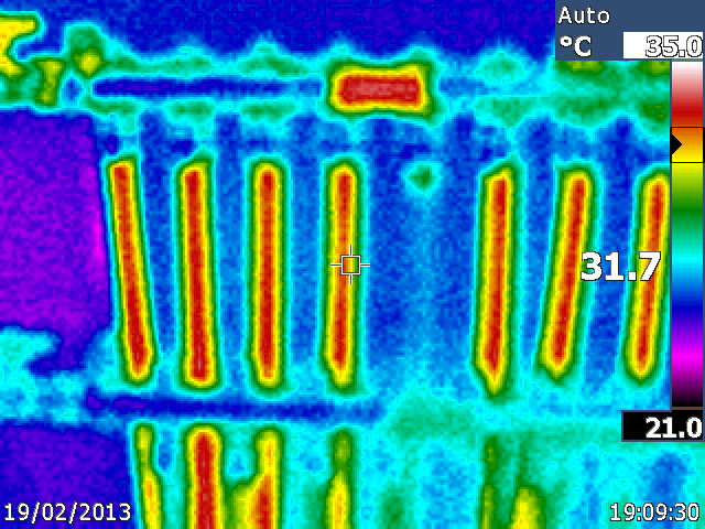

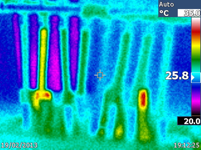

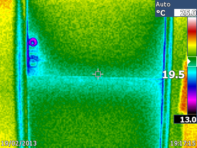

Provade igår med att termografera (utan någon kunskap). Först kontrollerade jag att pumpen gick, därefter fotograferade jag.
Fördelare till golvvärme returen (fick försöka dölja tillopp eftersom de slog igen). Returen visar c:a 24.2 grader överlag utom den till sovrummet som i princip är stängd.
Fördelare golvvärme tillopp där alla slingor visar c:a 31,5 grader utom då sovrummet som visar 26 grader.

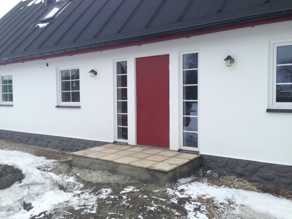

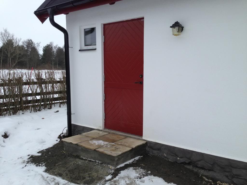

Entredörren. Här skall vi, när tjälen ur marken, höja upp marken upp till lagom steghöjd. Det blir ett bra fall ut från huset. För oss gäller det att även få ett bra fall från hus men även stallet som ligger till höger i bild.

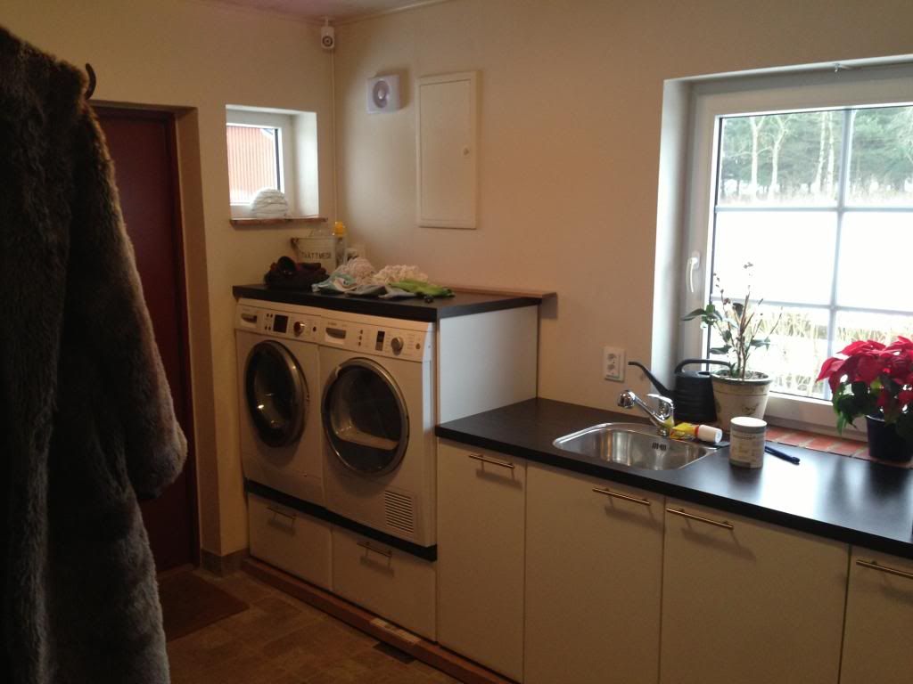

Grovköket börjar bli färdigt. Boschmaskiner som vi slog till på när en vitvarukedja slog igen.

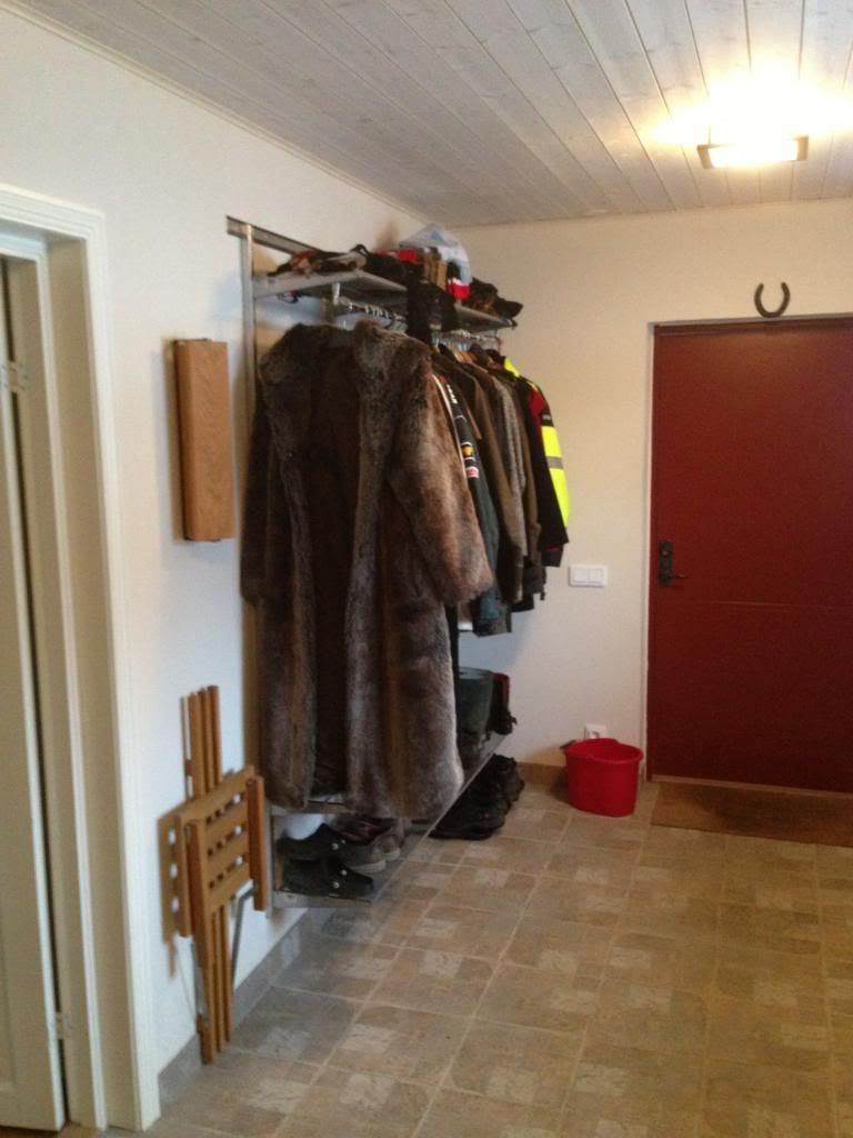

Kläderna skall byggas in med skjutdörrar framför. Här, precis som vår walk in closet, används Elfa systemet. Det enda som saknas just nu är tiden. Sidor och på framsida tänkte jag använda samma panel som är i taket men kanske i annan kulör för attbryta av.

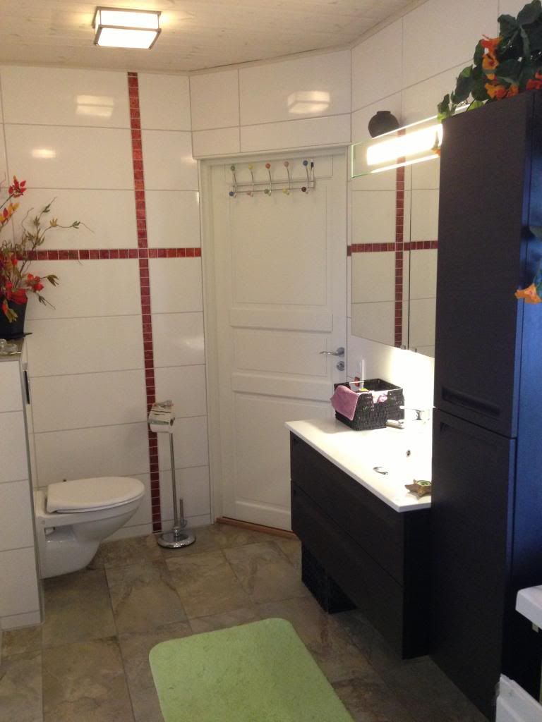

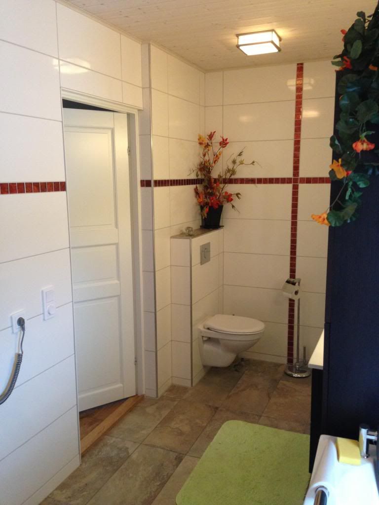

Badrum första våningen: Vägghängd toalett från Grohe.
Badrumsmöbler från Bauhaus. Något danskt märke som jag inte kan komma på vad dom heter.

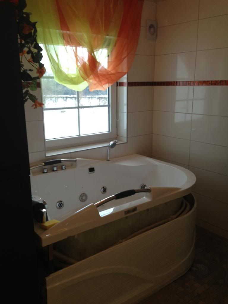

Carmargeu spa som bara väntar på att ägarna skall göra den sista justeringen på höjden. När det är klart skall vårelkille slutföra installationen och jag skall anpassa fronten till den nya höjden. Vi har höjt spa'et c:a 150mm

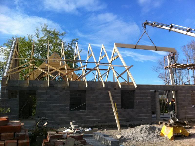

Nästan på dagen 1 år sedan restes takstolarna.
Hänt mycket sedan dess men givetvis återstår det "småfix" innomhus. Det mesta arbetet har skett utvändigt efter en lång vinter med trädgård, tillfartsvägen, maskinhall men just nu är framsidan på gården i full fokus. Den skall planas av och på med 0-50, paddas och sedan för tillfället på med 0-16 grått grus från Öved.
