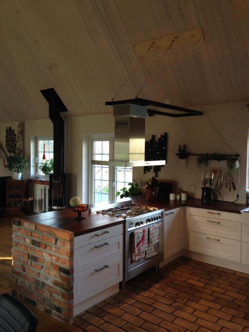

Som ni ser i bildserien ovan saknas det en fläkt över spisen.
Milt sagt har diskussionerna gått heta huruvida vi ska ha en konventionell fläkt över spisen eller en sådan som sänks ner i skåpet framför spisen.
Den sista lösningen hade varit bäst för att slippa bryta den öppna känslan vi har skapat i rummet men 2 saker talar emot denna lösning:
1/ den stjäler plats i köksskåpen och har dålig prestanda i jämförelse med en som hänger ovanför spisen
2/ Vi hade redan en Siemens kolfilterfläkt med tillhörande extra kolfilterkassett som legat i logen i 2,5 år
Bara för att testa, tillverkade vi en (ful) ställning för att hänga upp fläkten i för att sedan diskutera hur vi skulle göra om fläkten fyllde sin funktion. Därefter skulle vi titta hur vi skulle lösa upphängningen.
Efter ett tag kom vi fram till att det bästa sättet vore att kapa av en del av ställningen, för att sedan dra vajer upp i snedtaket. Själva ställningen och fläkten väger inte speciellt mycket så en inköpsrunda gick till Biltema för att handla vajer, vajerlås och vantskruvar.
Jag räknade ut var takstolarna gick och var ströläkten till panelen satt. Där fäste jag en (provisorisk) planka som jag sedan monterade öglor samt vantskruvarna och slutligen anslöt jag vajrarna till detta
Inte det vackraste men troligen det bästa vi kunde göra för att ta bort matoset. Elektriker har dragit ström ut till fläkten nu, så innan installationen blir permanent, ska jag finna en annan lösning på infästningen i taket.
