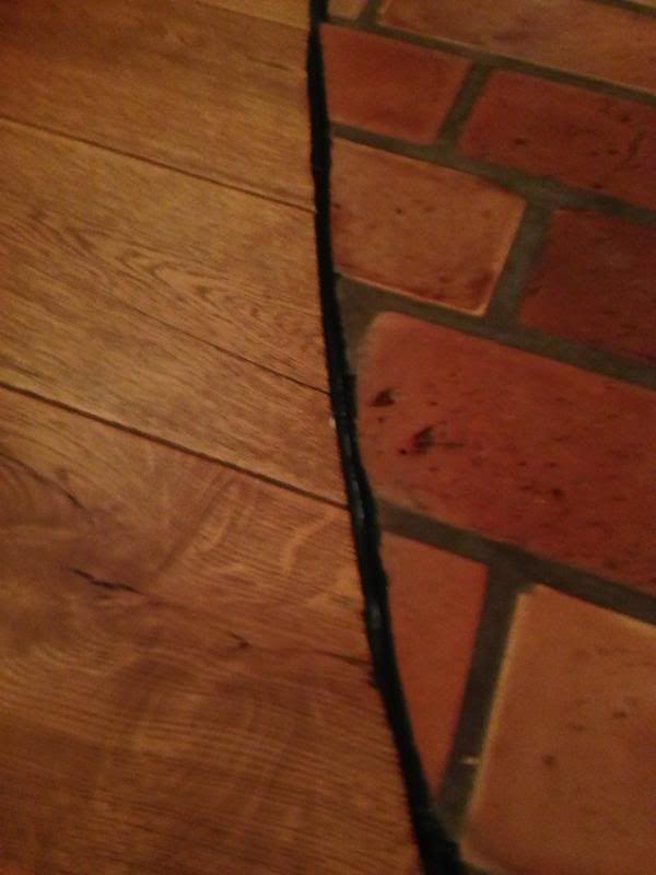

Har grunnat en tid på hur vi ska få ihop övergången mellan det sågade teglet och ekparketten.
Lösningen blev en fog från ESSVE's produkter. Själva blev vi nöjda med resultatet!

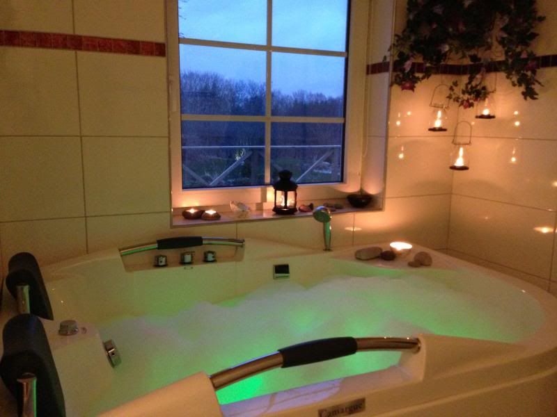

Äntligen är badrummet klart! Svårt att få till en bra bild men här har det badats kan ni tro!!

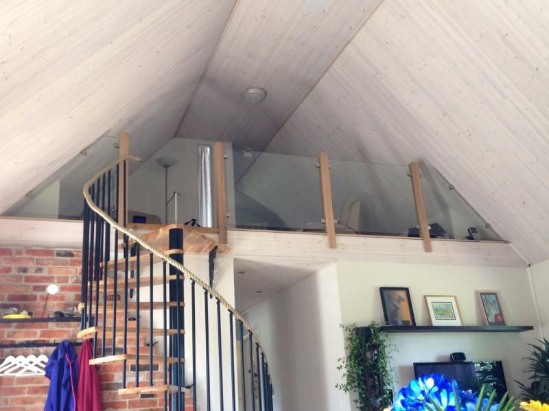

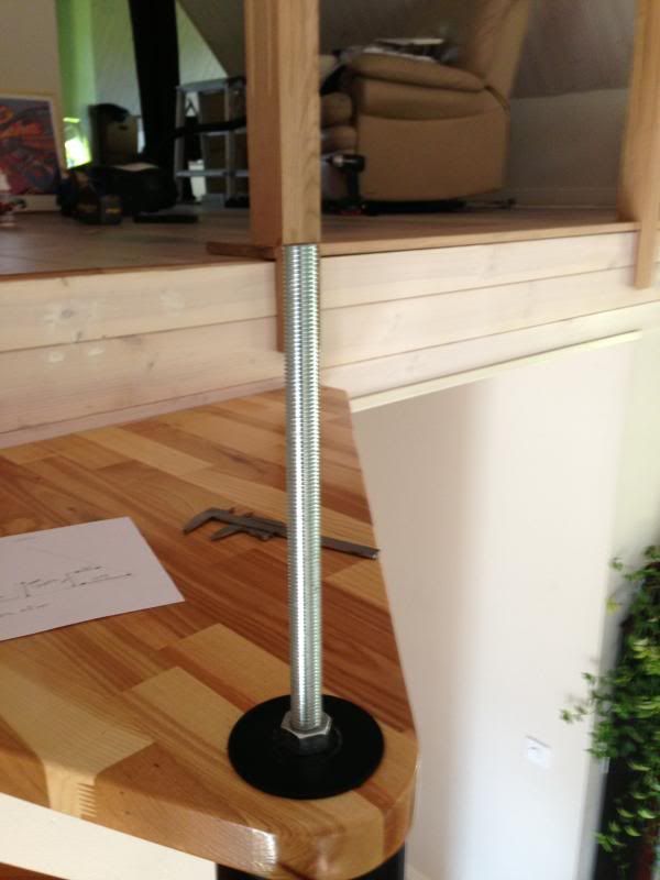

Trappan har vållat en del bekymmer för att den har varit FÖR dominerade så vi har kapat av en del, tagit bort en del stående rör så man kan säga att vi börjat om från scratch!

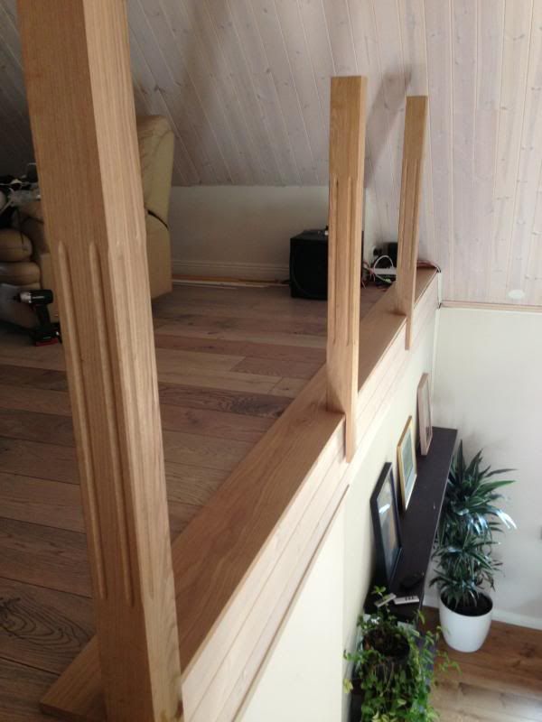

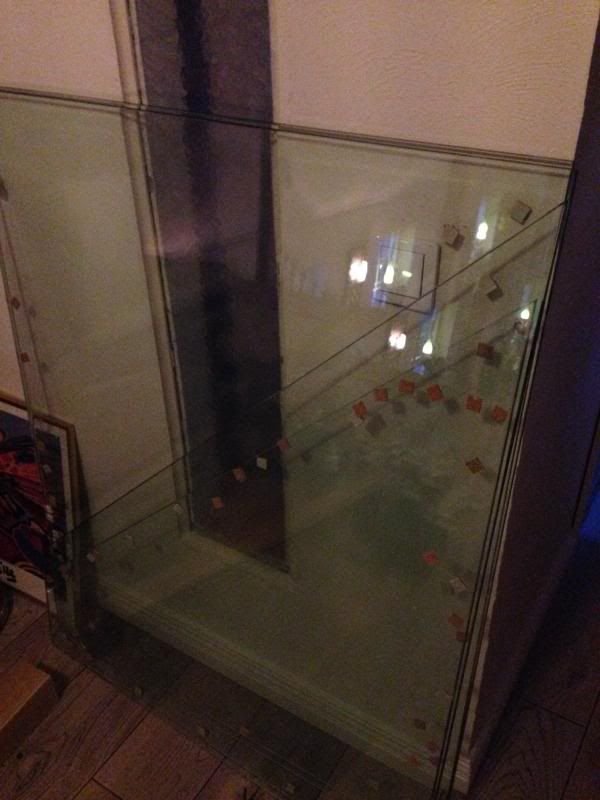

Sista steget innan andra våningen. Här ska M 20 gängstången få ett utanpåliggande 42 mm rör samt ett lika dant rör mot (nära) ekstolpen. 6 mm glas i mellan rören.
Glas i mellan stolparna. Kommer nästa vecka!

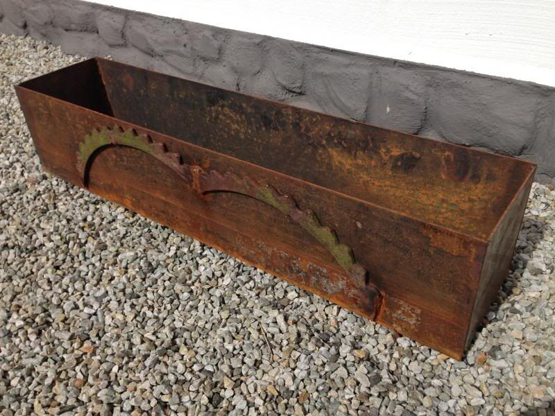

Sådana här blomsterlådor ska pryda framsidan på huset!
De ska sitta en bit ut från fasaden så inte rosten färgar av sig! Är tanken :D

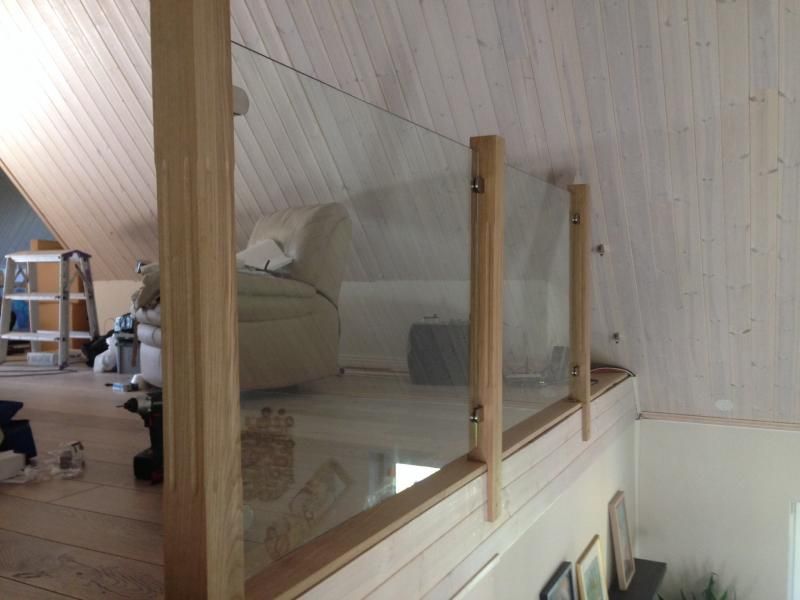

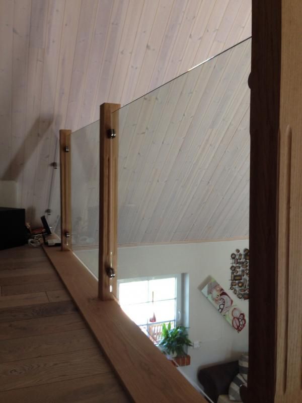

Snyggt räcke till loftet! Det stjäler jag rakt av.
En tackar! Stolpar från Hornbach som vägledning.

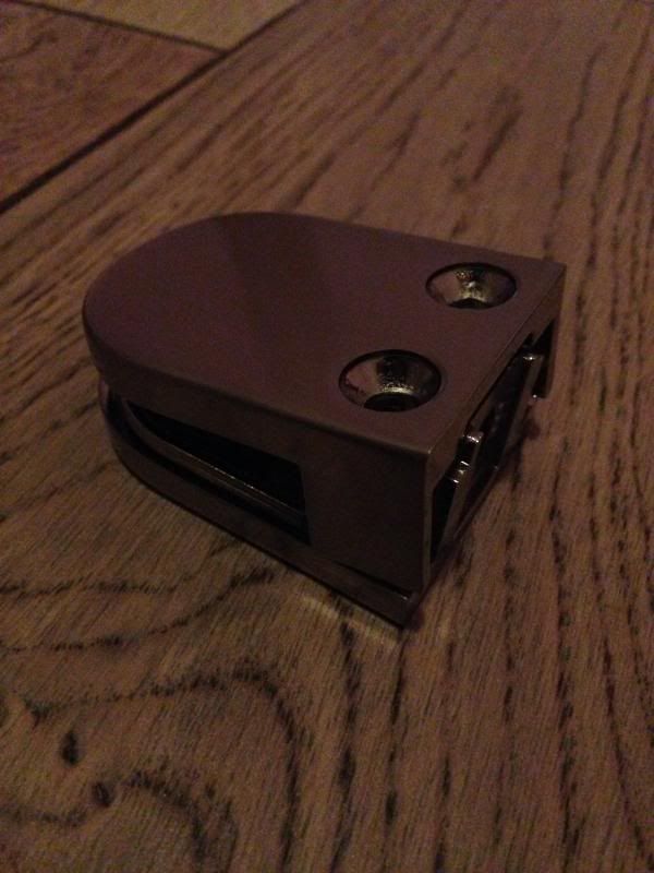

Eftersom glas från SAM Glas i Malmö och rostfria hållare från Q Railing kom igår, innebär detta jobb i helgen... :thumbup:
Jodå visst blev det arbete förra helgen men eftersom undertecknat räknat fel, blev glasen i ändarna felskurna. De returnerades till Teriör i Malmö där de rättades till. Arbetet avslutades denna helg istället.

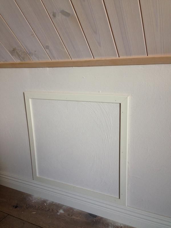

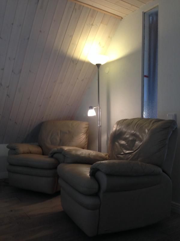

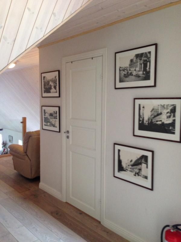

Sedan tog jag tag (hörde jag frun säga äntligen?) i de sista listerna på andra våningen. Tavlor åkte upp, recliners på plats och slutligen fick jag till luckorna på kattvindarna.

Istället för att hänga upp blomlådorna och kanske på sikt förstöra fasaden, beslöt frun och jag att ställa blomlådorna på slipers istället! Kommentera gärna hur ni skulle gjort! .)
