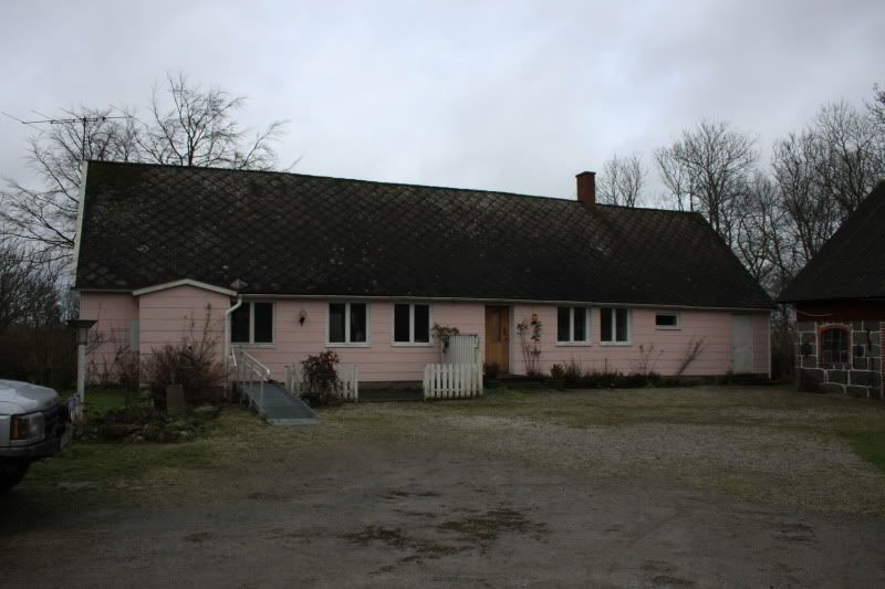

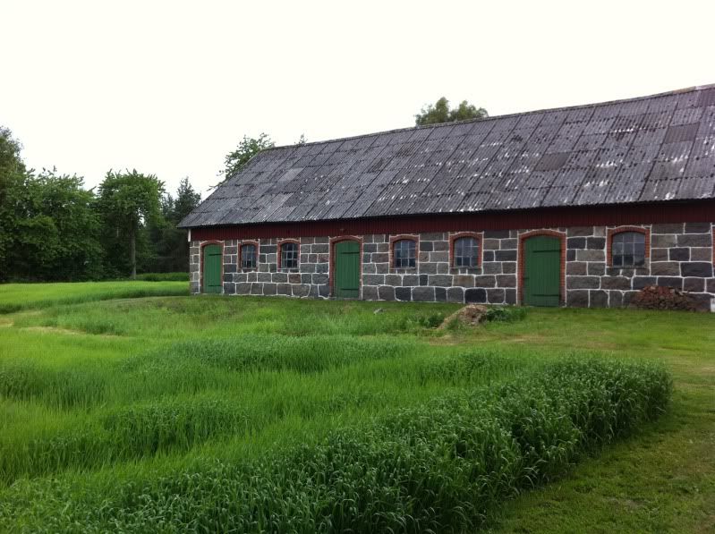

Bilder som utlovats.
Gården sett från nordväst
Stall

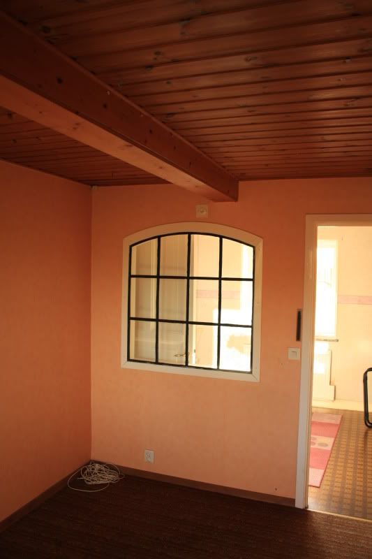

Med respekt för nuvarande ägare vill jag inte lägga ut bilder inne i huset, utan avvaktar när huset är tomt och vi formellt tagit över.

gillar stallet skarpt! Någon som vet om den klassiskt gröna färgen på portarna har ngt speciellt namn?
Grattis till köpet! Stallbyggnaden ser jättefin ut!

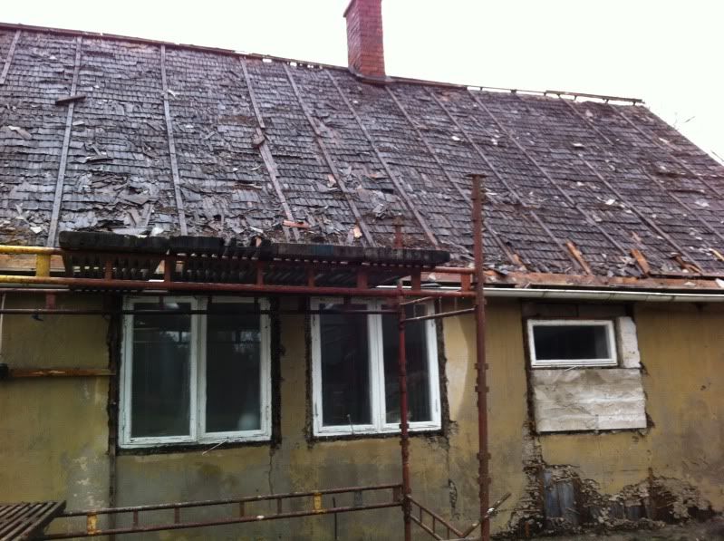

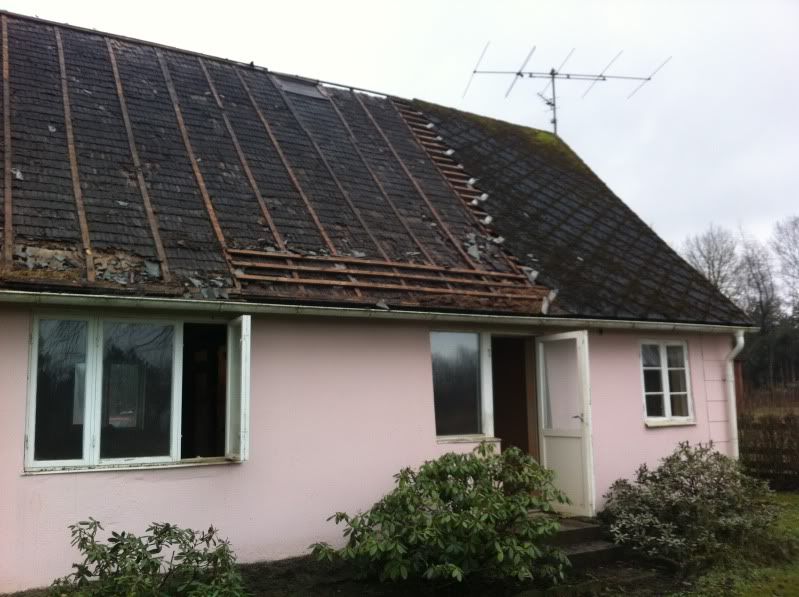

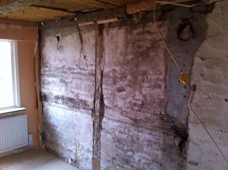

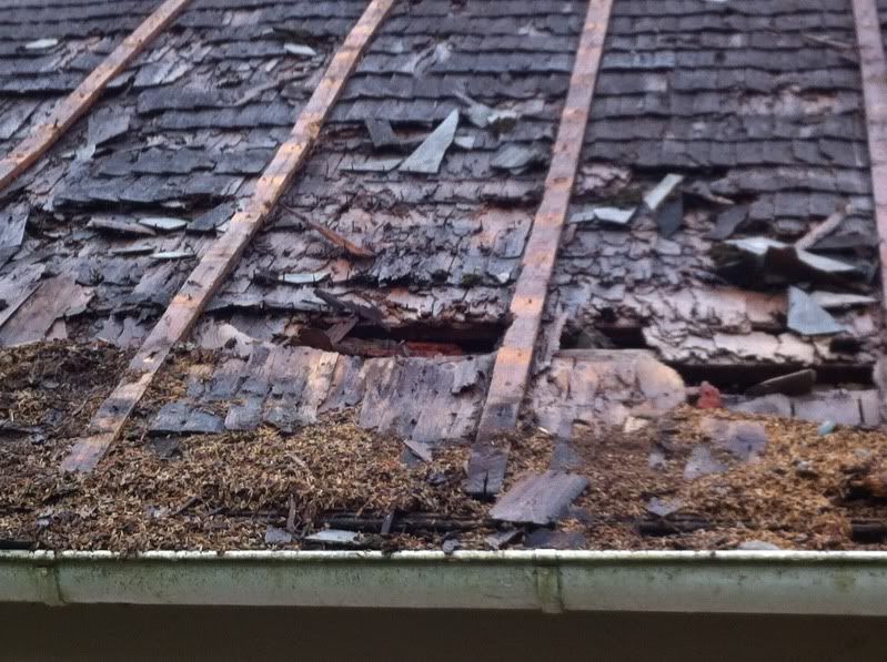

Var ett tag sedan men som ni vet infaller det en del högtider just nu men det som är värst var vinterkräksjukan som satte stopp för oss ett tag.
Vad har hänt sedan sist?
Eternittaket (det mesta) och fasaden av eternit är nere. Jäkla slitgöra om ni frågar!! q(;^
p
Framsida
Baksida
Detalj
Takstolar är beställda på Takstolsfabriken och dessa skulle stagas upp av en limträbalk i den öppna delen. Vi (läs byggmästaren) var rädd att väggarna inte skulle hålla för trycket, så vi skulle staga upp dessa med en 100 HEA balk på var sida av långväggarna.
Tyvärr visade det sig att väggarna inte håller sig uppe av sig själv då lerteglet var redan fuktangripet, vilket innebär att tre av väggarna skall ner.
Funderar på ISO block för att hitta en bra och vettig isolering i väggarna. De skall bara bara putsas på ut och insida för att bevara det lilla som är kvar. Invändigt är det torrt och fint. Intressant att se hur man satte upp väggar förr i tiden.
Exempelbilder
Här ser man vad jag tror hur förr förre ägaren gjort med fönstrena.
Vi har bestämt oss för tre dörrar på framsidan med två fasta fönster (500x2100) på var sida om huvudentren samt resten av fönstrena i måtten 1100x1200.
Baksidan samt väster gavel och utbyggnad samma mått och en dubbeldörr i glas 1500x2100.
Fönstrena kommer att bli dubbelglas med argon i.
Invändigt är det inte mycket att spara på om jag skall vara ärlig. Det mesta är utbytt på 70 talet och det lilla som kan härledas bakåt i tiden är tre spegeldörrar som är kapade helt fel så de är förstörda. Köket är från samma tidsepok och har gjort sitt.
Vi sparar bjälkar som inte varit i kontakt med marken invändigt för detaljer invändigt.
Thats it för idag! Lev väl och jag önskar alla på detta eminenta forum ett gott slut!!
