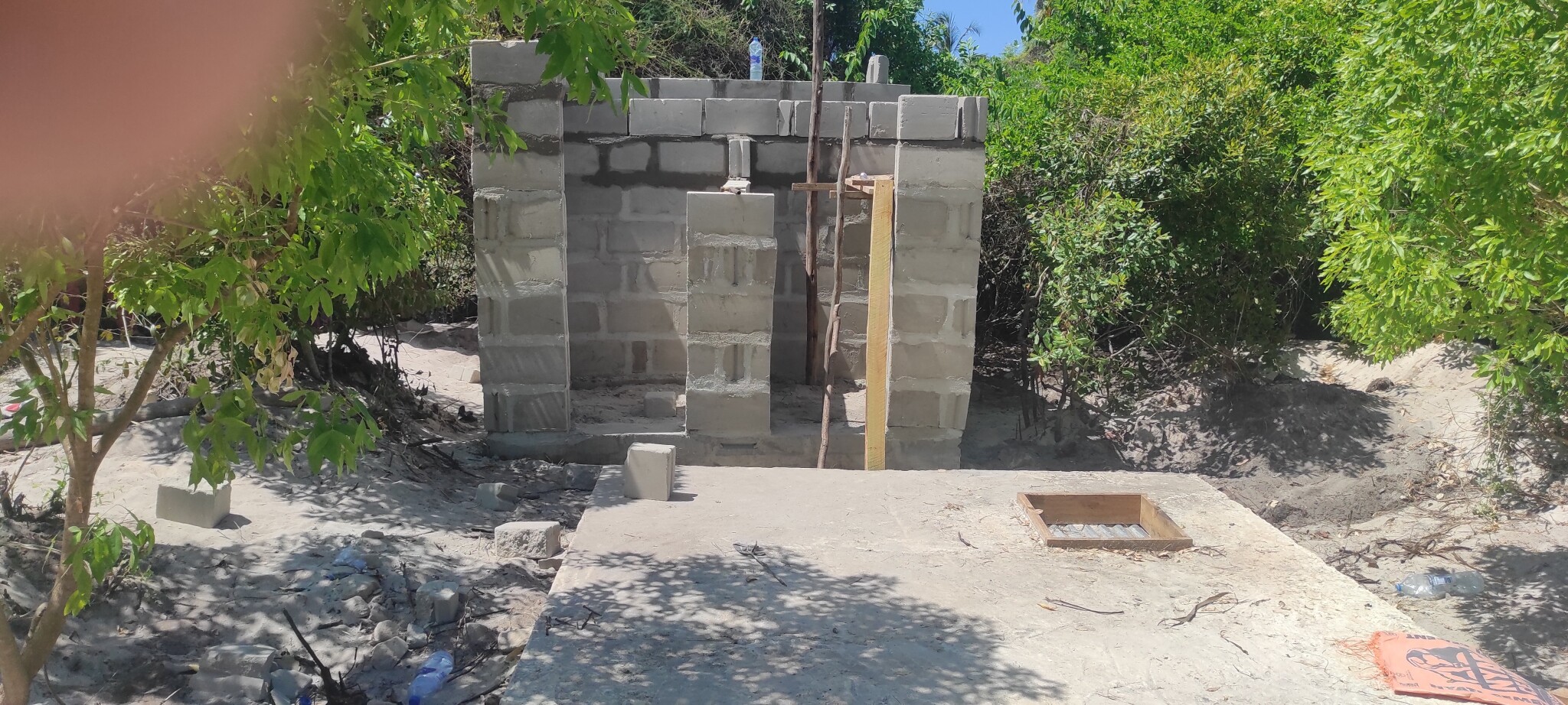

Jag håller på att bygga toaletter på vår strandtomt i Tanzania, det blir en 15 m3 tank i betongblock med öppen botten och tre toaletter, 2 för hantverkare (män, kvinnor) och en i europeisk stil med sittoa och dusch för oss själva under tiden vi bygger vårt hus.
Ofärdigt husbygge av cementblock i grönskande omgivning med sandig mark och några verktyg på marken.

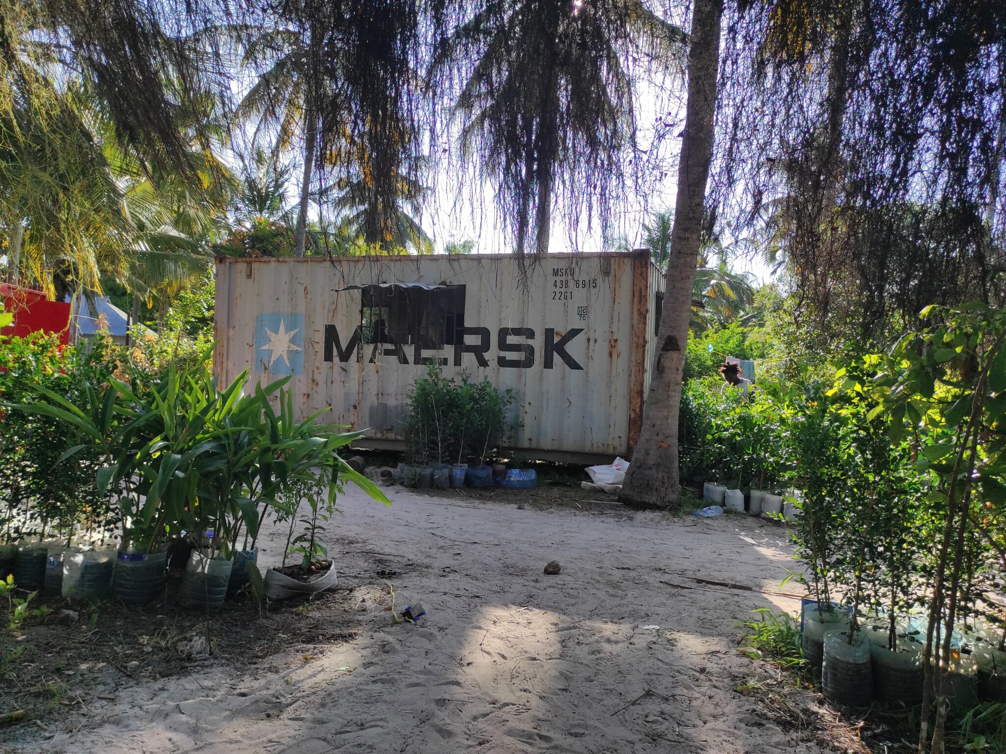

Vi köpte 2st 20" containers, en för att förvara grejer i ( och vara elanslutning ) och en som blev bostad åt vår vakt.
Räknar ni med att behöva tömma den eller kommer det att infiltreras?
Vad jag förstår så vätskar sig allt i tropiska klimat?
Alla säger att den är en "evighetstank" men jag har en lucka och en pump i fall att .
Pumpen behöver jag i alla fall till mitt andra hus i stan, där är det en tät tank som vi tömmer i trädgården nån gång om året.
90 % är vatten från spolningen.
Våra mangoträd växer som sjutton med bra gödning🤓
Härligt att äta frukt som är gödd med mänsklig avföring. Jag misstänker att våra bananträd, papaya och passionsfrukt kommer att smaka gott på samma gödsel.
Mazdarune och 5 till
Jag vet inget specifikt om den del av världen ni är i, men det finns olika koncept. I Sverige med små slamavskiljare slamtömmer man. I andra länder anlägger man en större slamavskiljare där "allt" hinner brytas ned utan att den blir full. Förmodligen lättare att få det att fungera i varma klimat än i Sverige.
Soldan och 2 till
