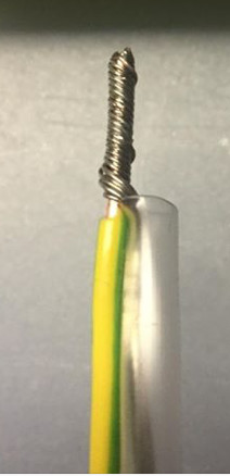

Elsäkerhetsverket verkar gilla tvinnade flerkardeliga ledare. Både FK i rör och lampsladd med fler kardeler. Kika i deras guide för hemmafixare och räkna hur många gånger uppmanningen "Tvinna" återfinns =)
5 AlmostDwarf skrev:
Lite som man gör med biledaren innan slangen åker på ;)
Jag trodde man gjorde så här! Man måste förstås öppna upp snabbklämman med verktyg när den ska anslutas, men det går :-O
Tvinnad flerkardelig elledare med synlig gul och grön färg, redo att anslutas till en snabbklämma.
GK100 och 3 till
En säker källa till kunskap ;)
Smart! Att jag inte har tänkt på det där tidigare :cool:
Borde ju funka å linda ihop flera jordledare med samma biledare på samma sätt om man har för stora klämmor/plintar med. :D;)
4 gånger skall ledaren tvinnas ;)
