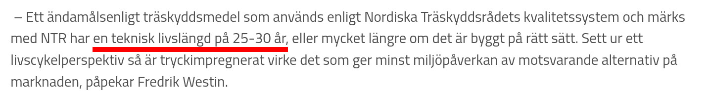

Enligt denna artikel, som är skriven utifrån åsikten att poängtera den långa livslängden hos tryckimpregnerat virke, så efter bara kanske 30 år i ogynnsamma fall:
Textutdrag om teknisk livslängd på tryckimpregnerat virke enligt Nordiska Träskyddsrådet.

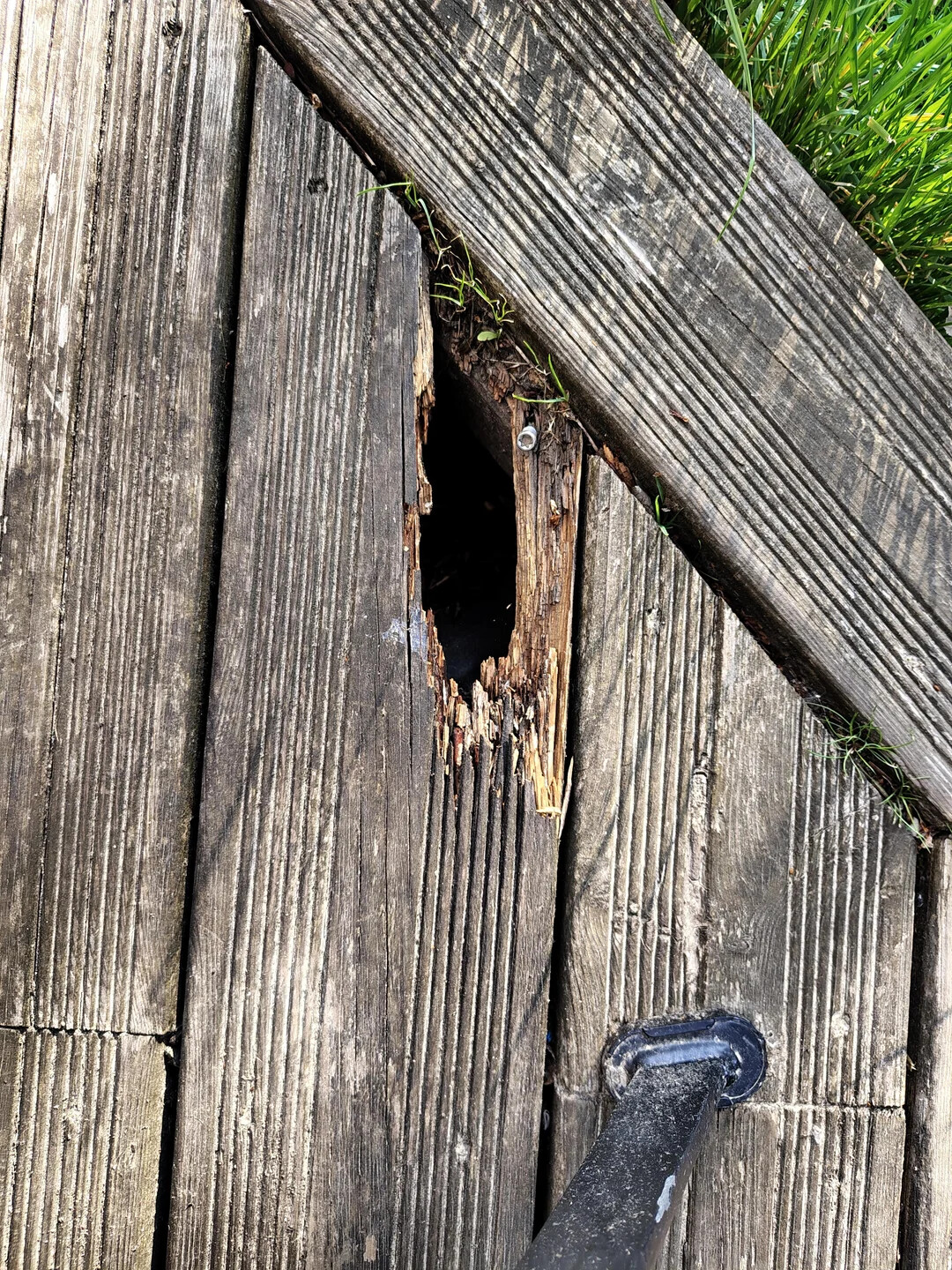

R roli skrev:
Svårt om de har gått av. Vilket bilderna tyder på att de har gjort. Ingen "normal" skruv kommer att sticka upp så mycket från trall om den inte har gått av.
Om de bara snurrar och inte åker neråt när man skruvar borde det vara en smal sak att lyfta bort med hand eller kofot. Eftersom de var av höll de inte ner brädan ändå så man kan ta en gt till innan man letar efter en ny skruv att dra i :)
Skämt åsido, klart man kan göra massa åtgärder men brukar finnas nog att fixa med i ett hus så ingen brådska med något sånär fungerande trall i min mening. Kanske läge att fundera på om man vill utforma den annorlunda när man känt efter några år, och då passa på att göra det från grunden.
Absolut. Jag råkar själv ha ett trädäck med tryckimpregnerat virke som jag själv byggde för ca 20 år sedan. Det är på ca 50 kvm och har inte ruttnat någonstans. Däremot är det nu så slitet av nyttjande och av väder och vind att det är dags att byta det.
Så, min bild är att det blir utslitet långt innan något ruttnar…

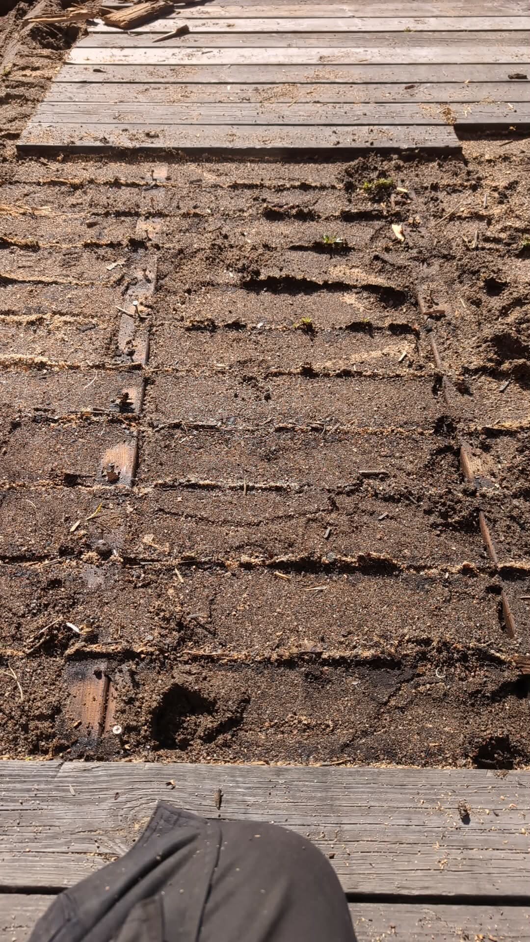

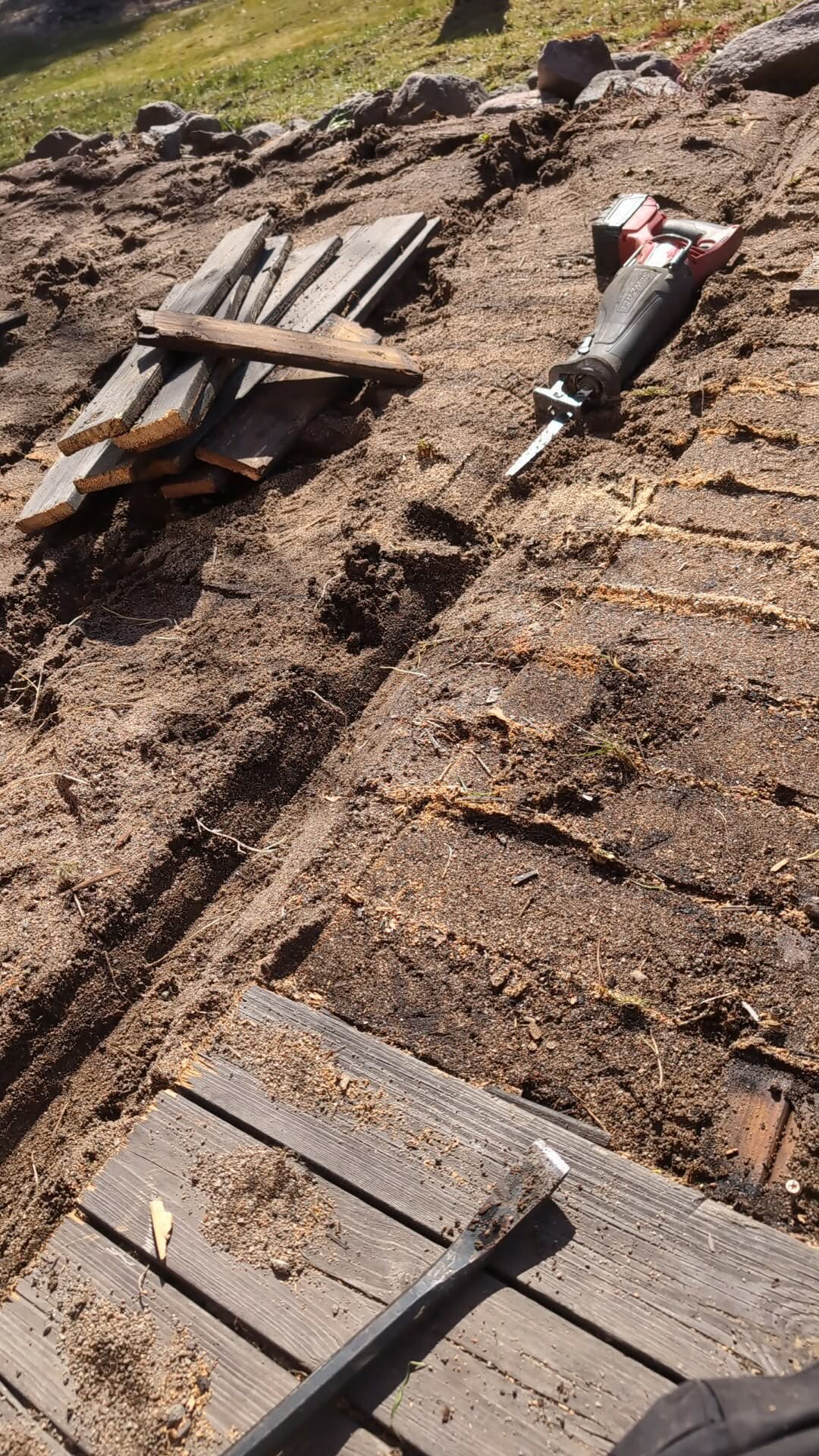

Helt OT men grävde i dagarna upp en trall där golvreglarna vägdes av med sand, alltså varit sand ända upp till golvtrallen sedan 1996. Det fanns 2 ruttna reglar i allt bråte, så om impregnerat idag är lika bra så håller det lääääänge.
Vägde dock satan och lite till, genomblött
Sorry för total OT
  • Sönderdelad trall och verktyg på sandig mark, omgärdat av bråte och plankor; golvreglar nedgrävda i sand synliga sedan 1996.
  • Ruttna golvreglar med sand uppgrävda från under en trall som byggdes 1996, delvis synliga i en annars sandfylld miljö.
