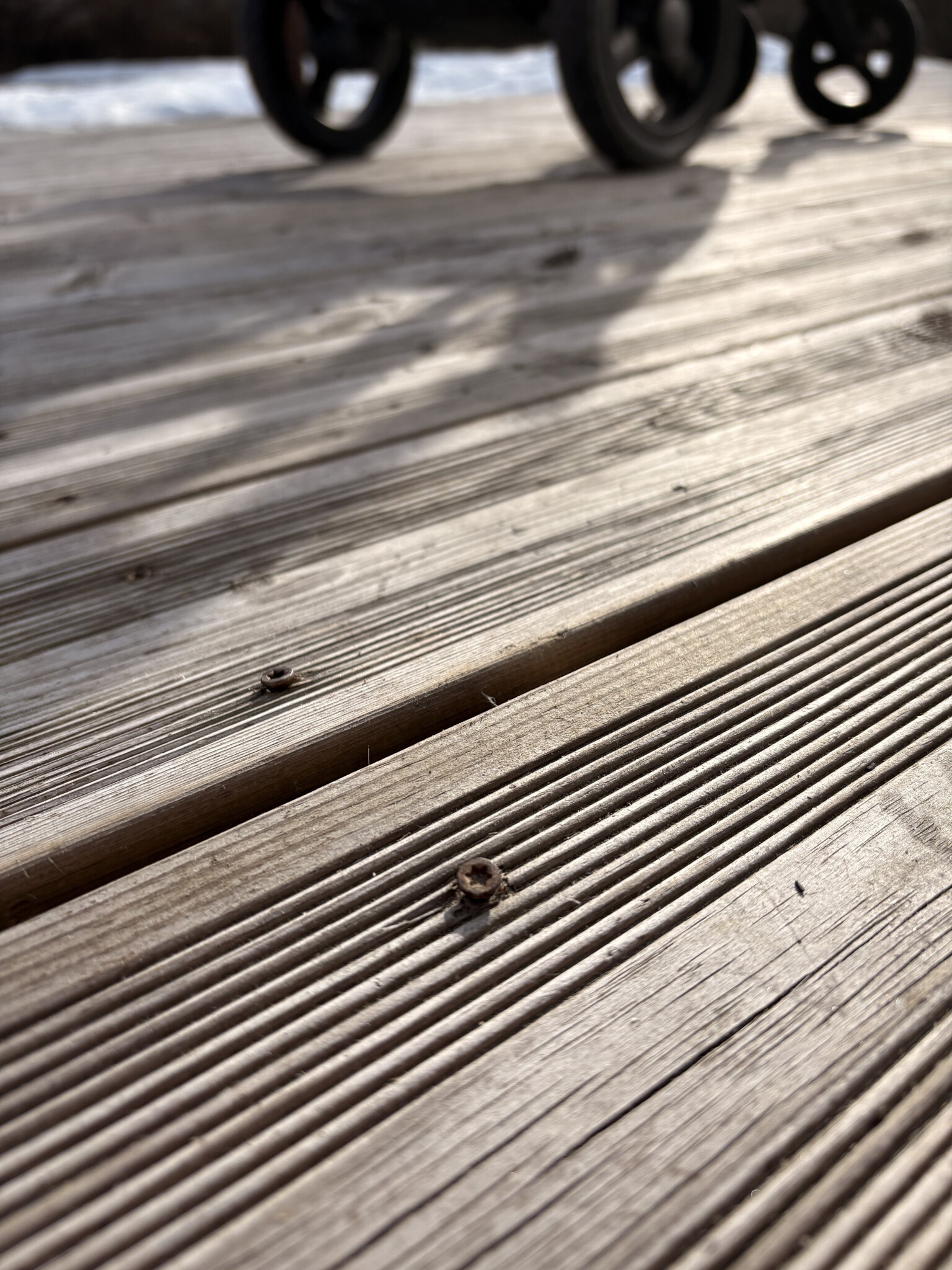

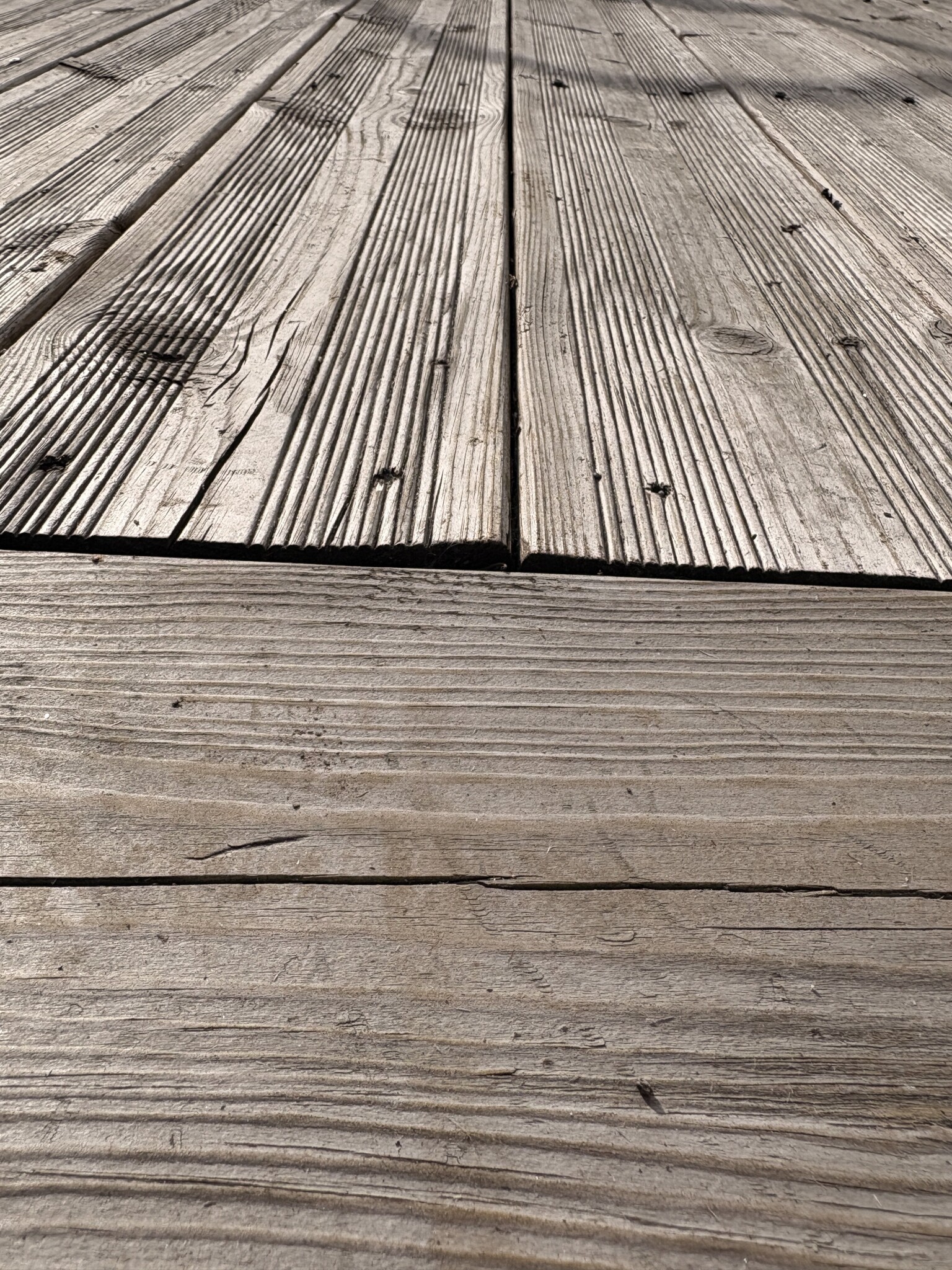

Vi köpte hus förra sommaren och detta problem fanns inte då, så det har uppståt nu i vinter/vår. När snön smält märkte vi att majoriteten av vår trall blivit skålad. Mer på vissa ställen än andra och där kan man också se att skruvhuvudena sticker upp.
Kan detta (skålningen) gå till sig av sig själv när det fått torka/blivit varmare förutsatt att man också drar åt skruvarna eller krävs det ytterligare åtgärd?
OBS trallen ska också behandlas i år då den känns väldigt torr. Men det hanns inte med förra sommaren.
Jag tycker att det ser ut som att trallen lagts för tätt så att den inte har utrymme att svälla… och då reser den sig…madde heino skrev:
[bild][bild]
Jaa okej, tack! Ja det är nog rätt mycket skit i springorna också så det ska vi testa blåsa ut med tryckluft. Har du nån vetskap om ifall det kan ”gå till sig” när det torkar? Har ju ändå legat där i 10 är nu och det var inte sådär förra sommaren.Nissens skrev:
De där skruvarna kan nog bli svåra att dra åt. Ser ut som skruvar i C4 kvalitet som har gått av, troligtvis i springan mellan trall och underliggande regel. Vanligt att skruvar i den kvaliteten inte klarar trallens rörelser och går till slut av. C4 skall inte användas till trall, trots att många bygglador rekommenderar dessa. Det är rostfri skruv i A2 eller A4 kvalitet som man skall använda, den är mer förlåtande när trallen rör sig pga av att den är mjukare än den hårda C4:an.madde heino skrev:
Hmm, är trallen lagd med tillräckligt (normalt) avstånd så samlas det inte skit i springorna…madde heino skrev:
Problemet lär återkomma även om det torkar ut och lägger sig tidvis..
Jag tror att ni behöver skruva loss trallvirket och lägga det rätt. Byt skruven till A2 eller A4 klassad rostfri skruv samtidigt.
Det där är utrett i andra trådar och efter långa diskussioner blev slutsatsen att det du skriver inte stämmer. Det spelar ingen roll vilken sida man lägger uppåt så länge det inte finns rillor på ena sidan förstås.K kluro skrev:
Så att virket reser sig pga trallen ligger kloss an varann spelar ingen roll?P Perplexus skrev:
Sannolikt är avrinningen också dålig pga det.
