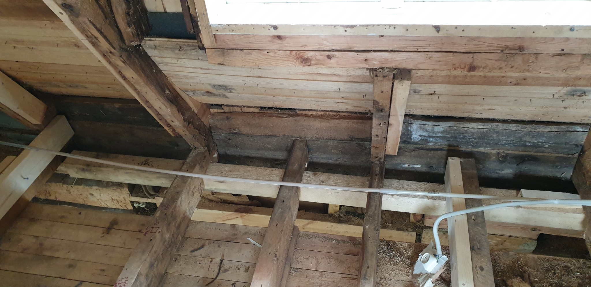

Den takstolen behöver bäras av innan man börjar byta virke.
Bäst om det går att stämpa upp den, men det förutsätter att det finns ngt stöd för stämpen att vila på som kan ta vikten.
Nu börjar det bli mkt att hålla reda på, och det är väsentliga saker iom att det är husets bärande delar. Det är svårt att så här på distans ge säkra råd. Rekommenderar att ni pratar med ngn timmerman helst. Om inte det finns så en snickare som är kunnig i sådana här saker.

Klokt tänkt av dig. Men som det ser ut vilar takstolen på en upprättstående bräda som är skarvad. Den behöver stagas upp med en ny regel/bräda eller hur. Men om man tar ner den uporättstående brädan för att byta uymt den, rasar inte takstolen då? Hur löser man det? [bild] [bild]
Du monterar ett ”stämp” tillfällig stötta från undersidan regeln i bjälklaget och golvet. Det gör du en bit ut från väggen längs regeln i taket. På båda sidor om fönstret.
alternativ så hyr du två stämp som håller upp bjälklaget medans du jobbar med att fixa skadan.
http://htsbyggmaskiner.se/product/s...MIitLSvsXX6gIVgdeyCh31bwQ7EAAYASAAEgLhRvD_BwE
Då får du utrymme att jobba med skadan och riskerar inte att något skall trilla ned.
Viktigt att du först ”trycker upp” bjälklaget lite och avlastar stocken innan du börjar jobba så att det sedan ”faller tillbaka” på samma nivå.

Stämpel ställer du naturligtvis på en träregel du lägger på golvet och en likadan mot taket.
Bara att mäta måttet mellan golv och tak. Två 45mm reglar = 90mm så ”stämpen”
bygger du av 45x95 reglar som är lika långa som takhöjden -90mm + 10mm och slår dit dom. Då har du säkrat bjälklaget, sätt ”smala sidan mot väggen och en regel eller två mellan dom två stämpen. Det lär fungera, behövs ingen timmerman. Något ni bör lära som ägare av ett gammalt hus. Blir jäkligt dyrt annars om man måste anlita någon för enklare reparationsarbeten :)

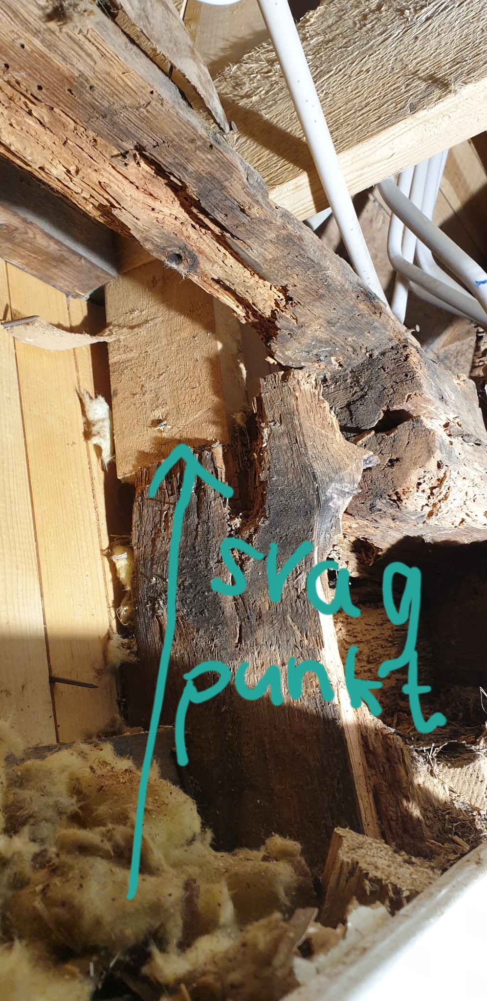

Förutom den längsgående timmerstocken är den upprättstående brädan/regeln reparerad en gång i tiden. Den nedre delen är delvis i dåligt skick. Delvis rötskadad träkonstruktion med en timmerstock och en upprättstående bräda i behov av reparation.
Den behöver förstärkas också. Hur gör man det?
Riv bort och byt ut hela den stående stocken mot reglar av lämplig dimension.
När du stämpat upp taket så kan du fritt riva bort allt murket och sätta dit friskt virke.
Det är påbörjat av maken och god vän. Tyvärr upptäcks mer o mer av murket trä. En del tycker att man ska riva gamla hus istället för att reparera, blir billigare så. Men det vill inte vi.
