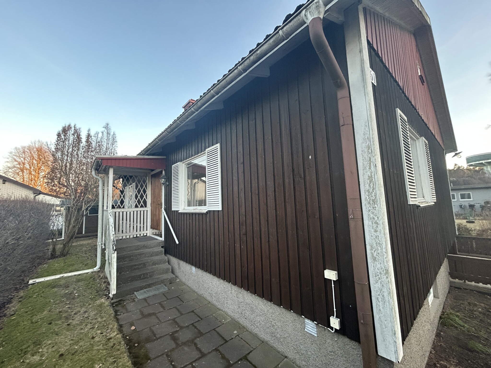

Jag är precis ny husägare och har lite dålig koll på detta. Därav vill jag fråga om det finns någon kunning när det kommer till att byta ut rötskadade paneler. Jag vill måla om mitt hus till vitt men en hantverkare påstår att det kommer inte bli ett bra resultat av att måla över bara och det förstår jag. Och då kan man med lösningen om att hela fasaden bör byta ut. Och det behövs isoleras om och gå in i konstruktionen bakom osv. Jag tycker personligen inte att detta låter rimligt då en hel sida är ändå i okej skick och har förståelse för att två av kortsidorna behöver bytas ut osv. Det vill säga att man bara byter ut de nödvändiga och inte gör ett så stort och omfattande arbete som han påstår. Har vi någon kunnig eller professionell som kan ge sin åsikt?

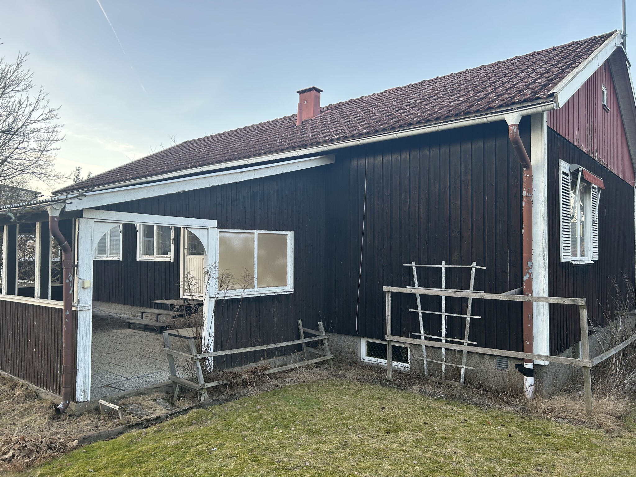

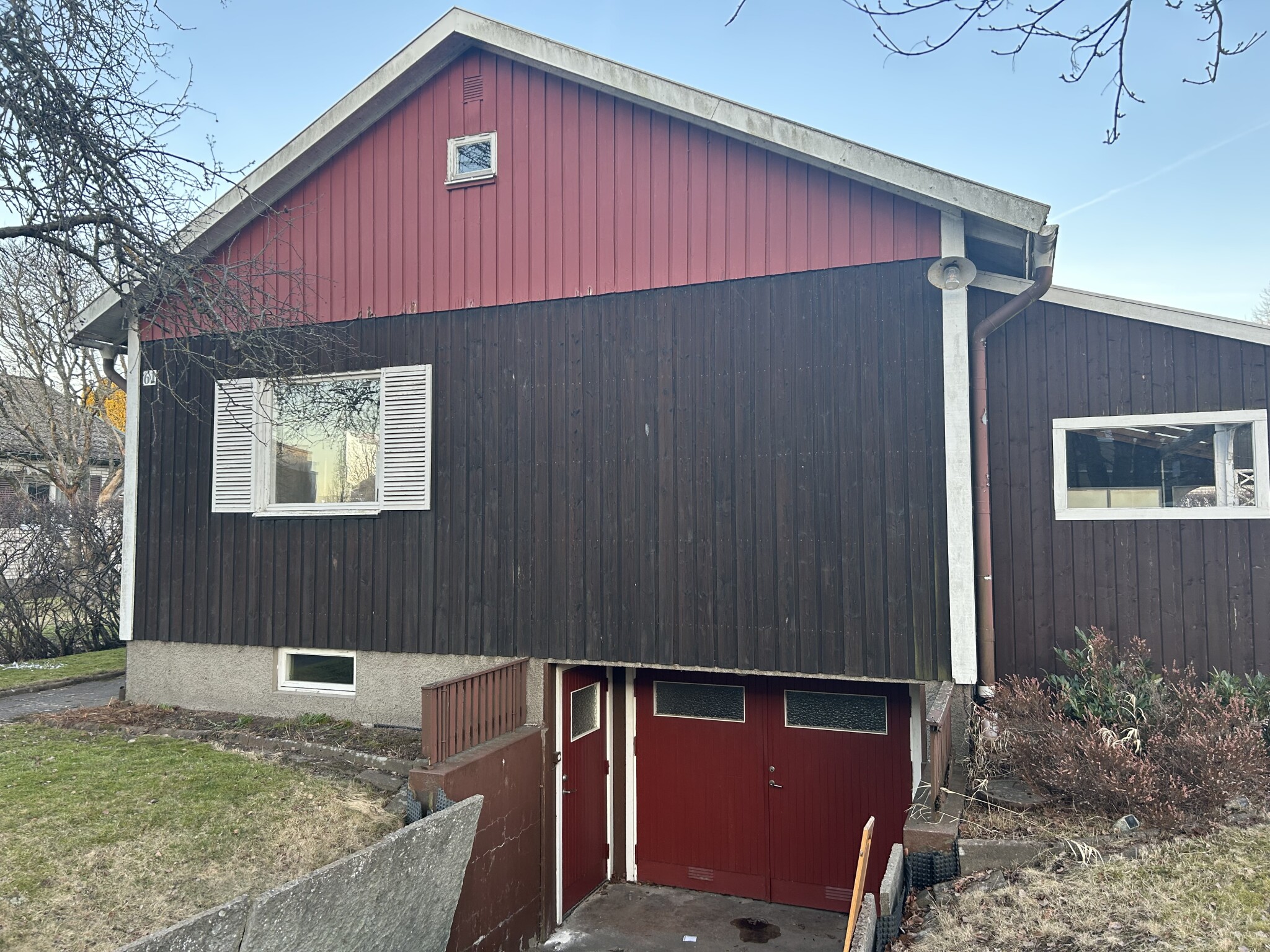

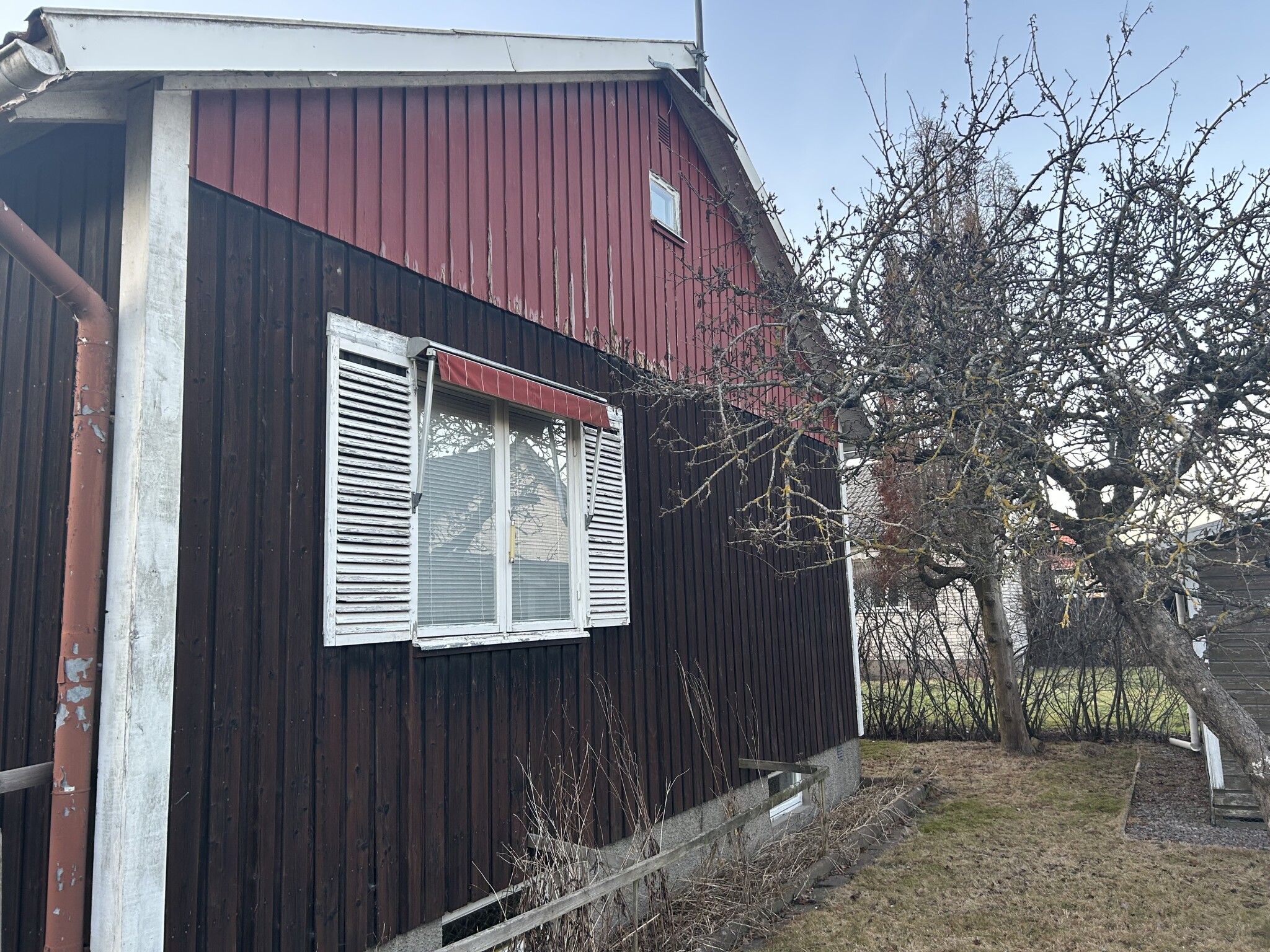

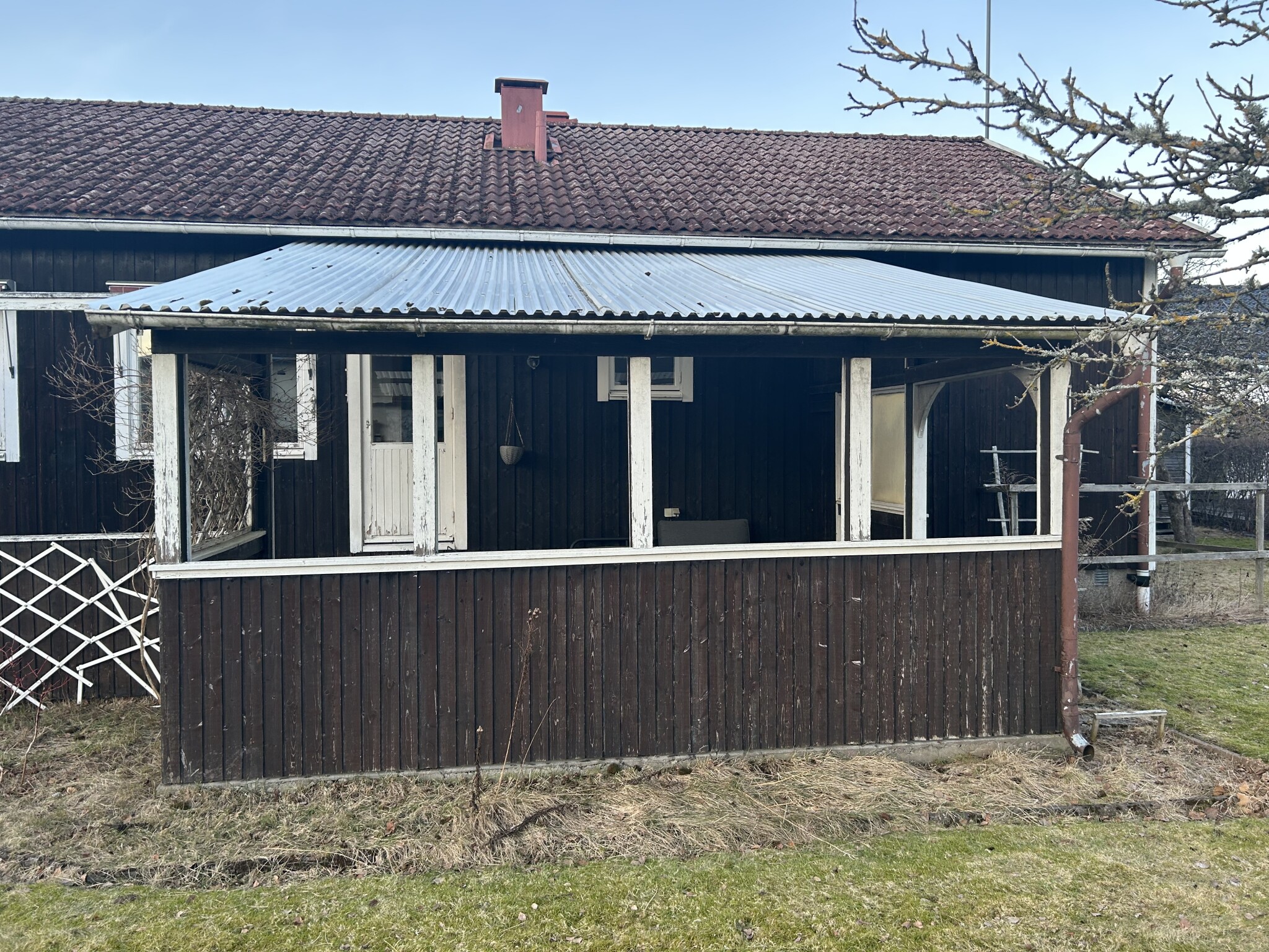

Yes här kommer de, verandan eller vad man ska kalla den ska rivas ner och fasaden bakom den är fortfarande ganska fin men det är som värst på kortsidorna.F fribygg skrev:
Ja precis så långt är jag med. Och även lite mer som inte syns på bilden på kortsidorna av träfasaden. Men tror du det är rimligt av den hantverkaren att påstå att du måste isolera om och gå in i konstruktionen bakom osv? Eller försöker han bara sälja på mig massa grejer?F fribygg skrev:
Han vill nog sälja ett större arbete till dig. Huset är ju gammalt och slitet så nog kan ett större arbete motiveras för den som vill underhålla det. Men det är ju en smakfråga hur renoverat man vill ha det.A ABBE12345 skrev:
Svårt att se på de utzoomade bilderna men jag tycker att panelen ser ut att vara i bra skick (ljusår bättre än min och den kommer kunna sitta många, många år till) förutom den röda gavelspetsen. Så för fasaden skulle ser den inte ut att behöva bytas men det kan mycket väl stämma att det inte går att måla den vit utan att byta fasaden beroende på vilken färg det är på och vilken färg du tänkt använda.
Om du har lite isolering i väggarna och ändå byter fasaden så kan det vara bra att passa på att tilläggsisolera när fasaden ändå är nere men det är inget absolut måste. För det brukar vara bäst att tilläggsisolera utifrån och inte inifrån och dumt att behöva plocka ner fasaden två gånger. Kan det vara det han försökte förmedla?
Ska du ändå måla om så kan du ju fråga i en riktig färgaffär om de har någon vit färg som möjligen kan funka och testmåla en bit. Lyckas det så vet du att det går och lyckas det inte så får du byta kulör eller hela fasaden

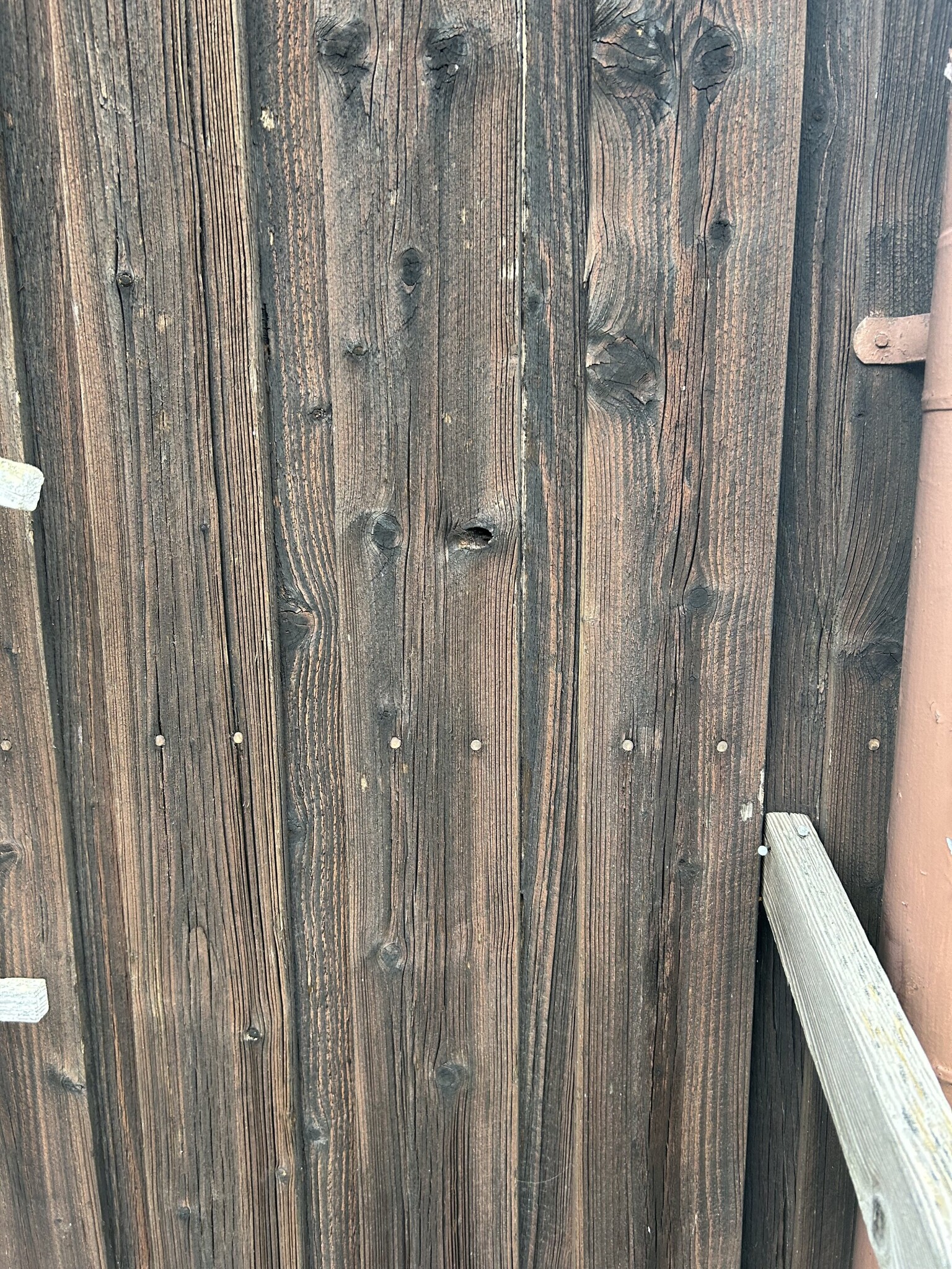

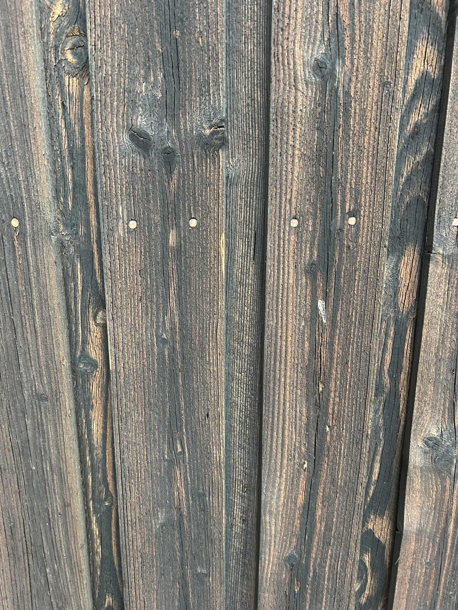

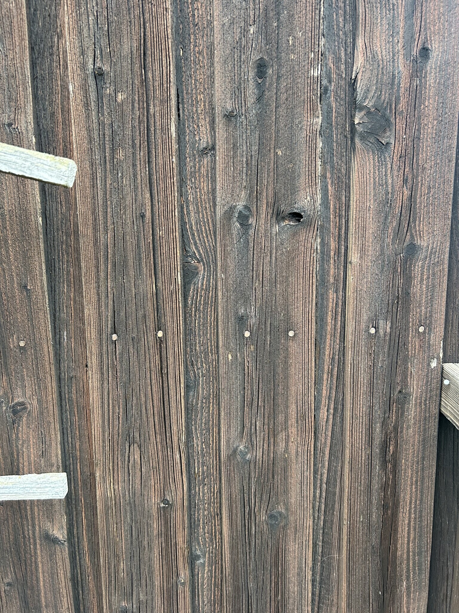

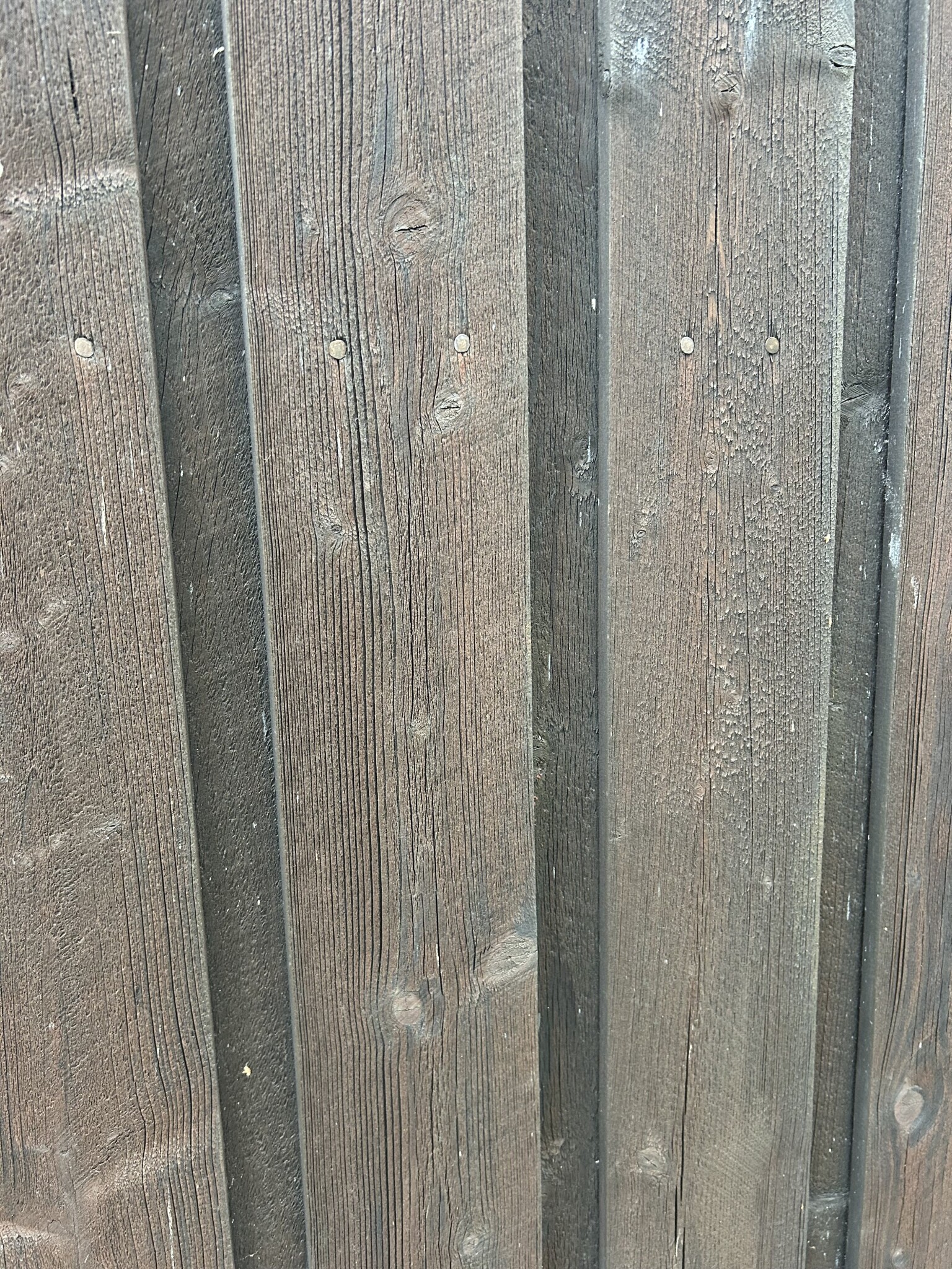

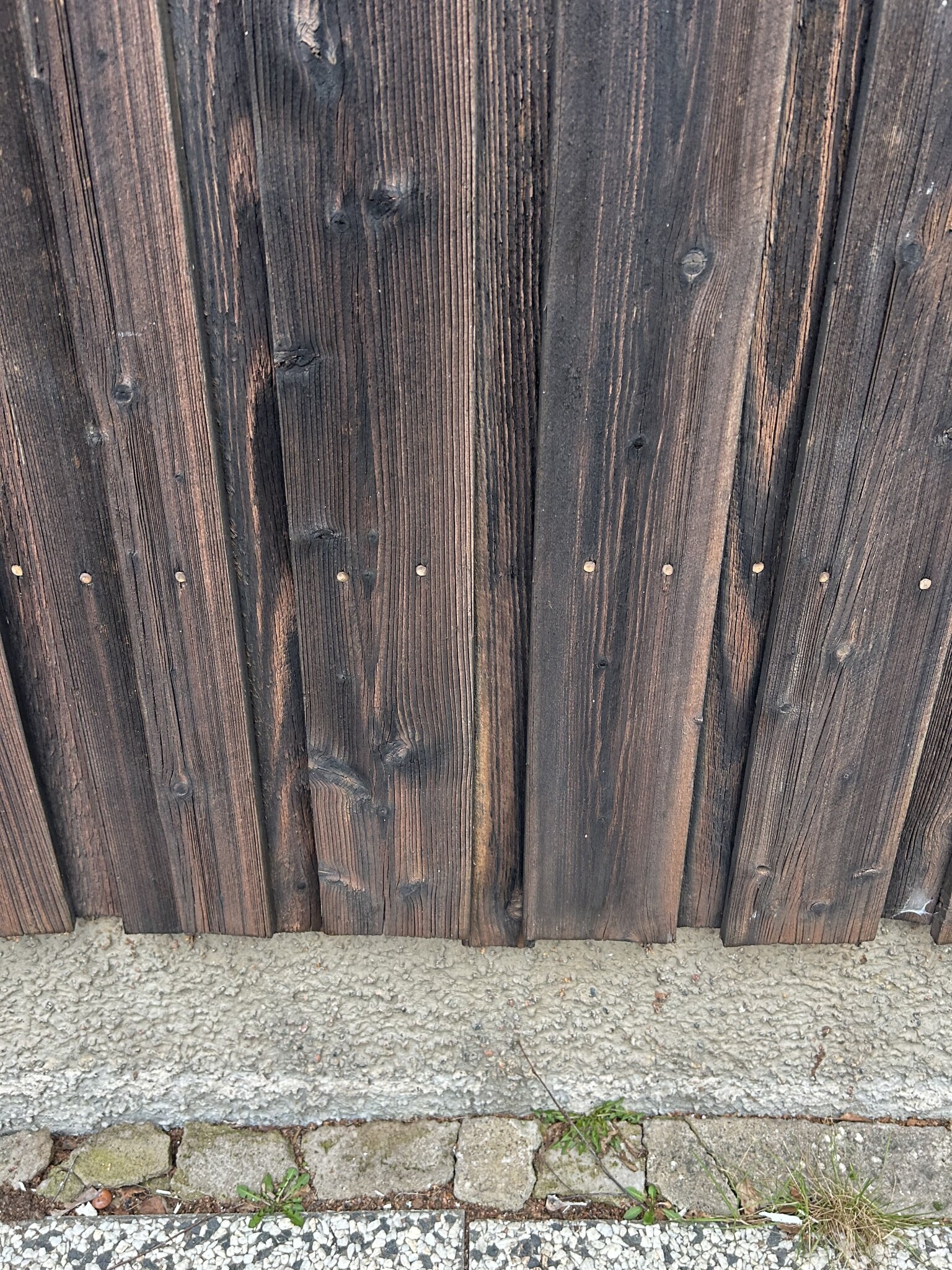

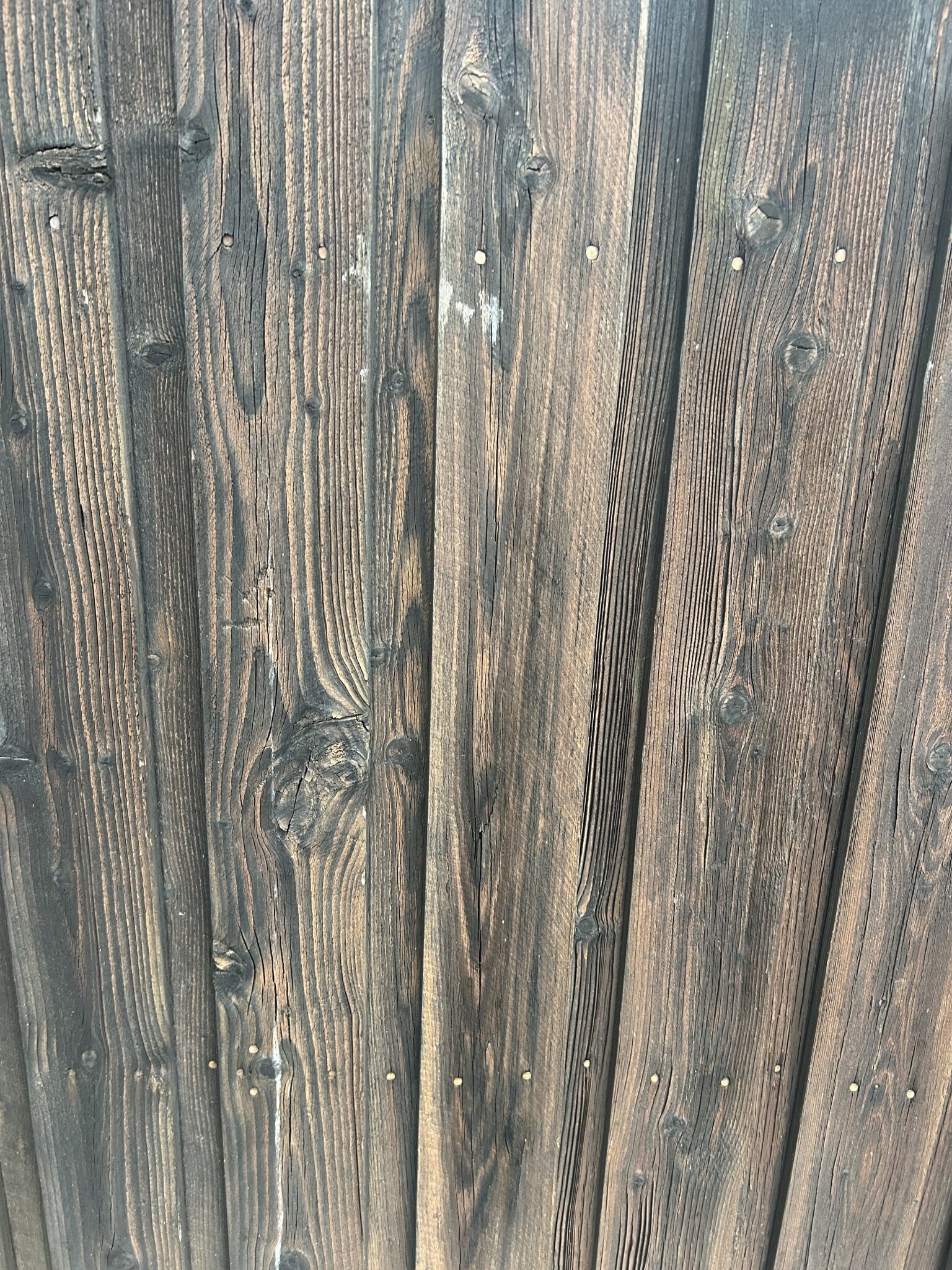

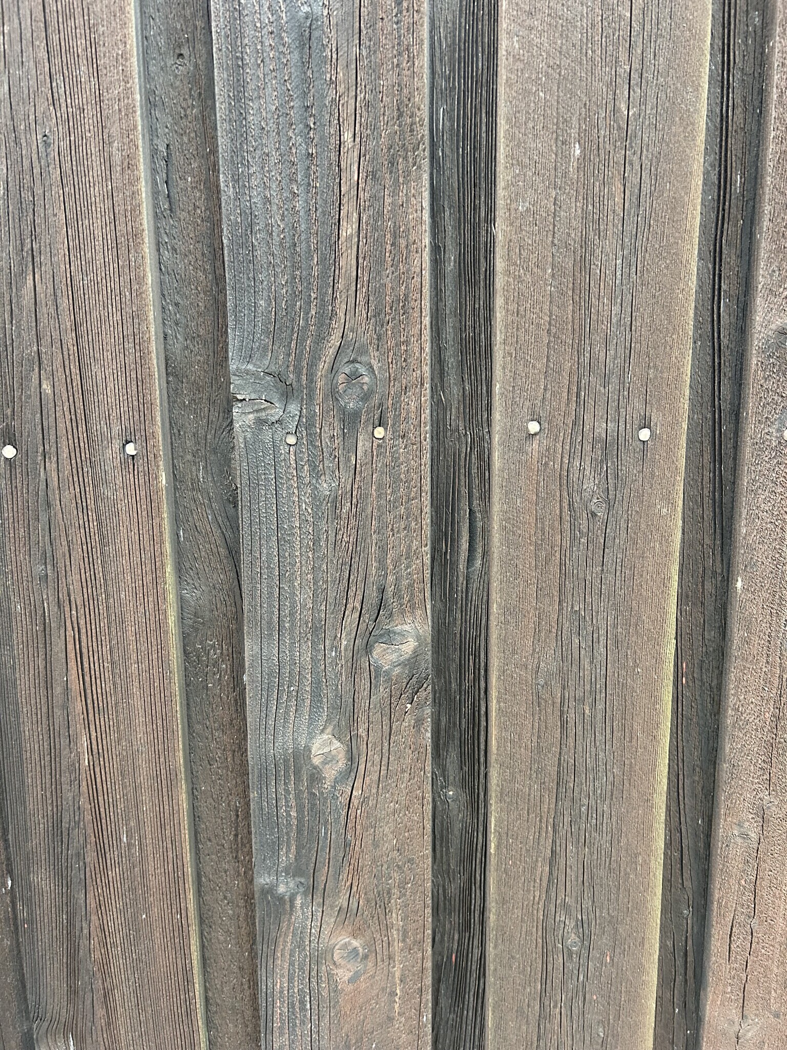

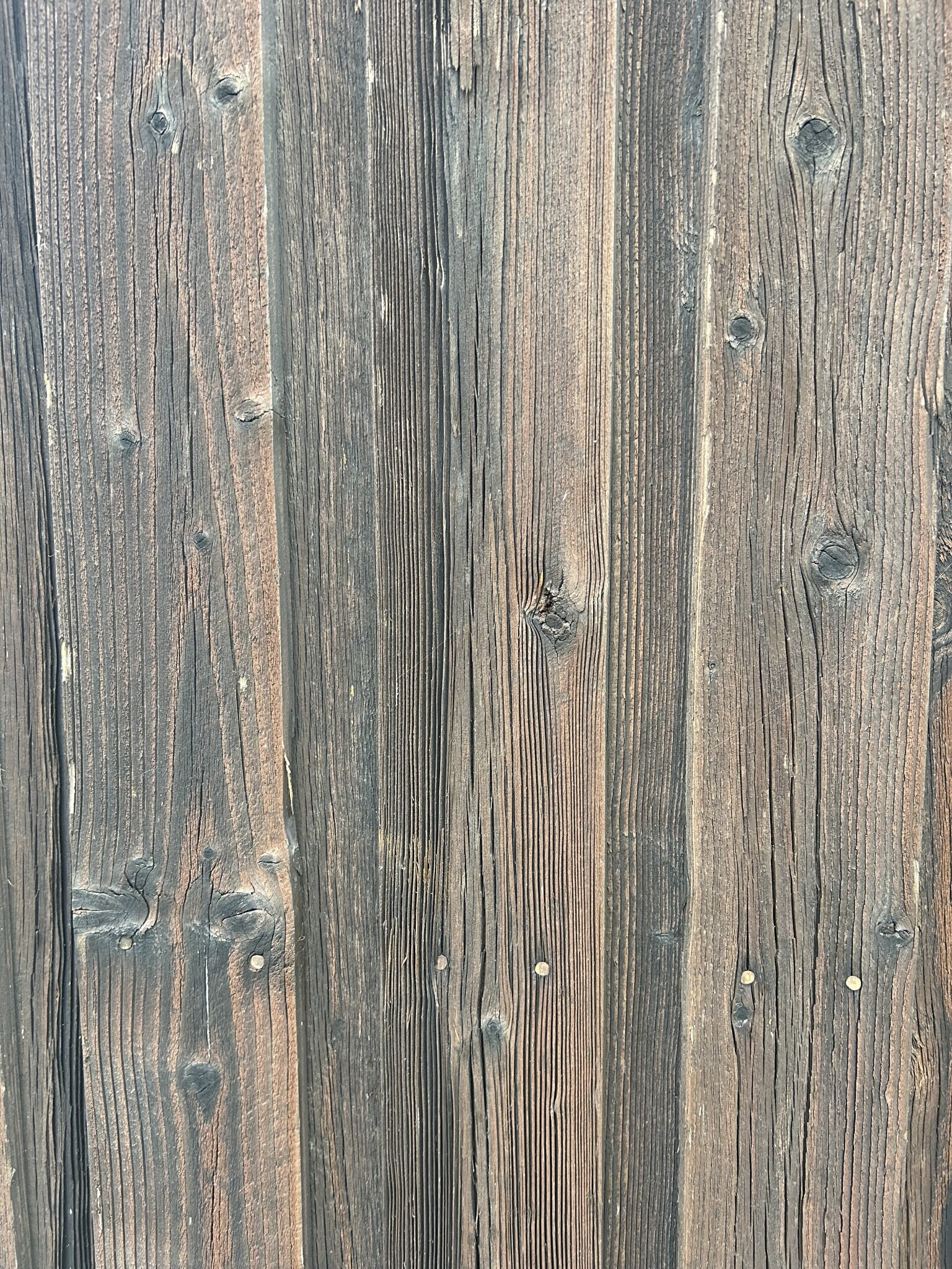

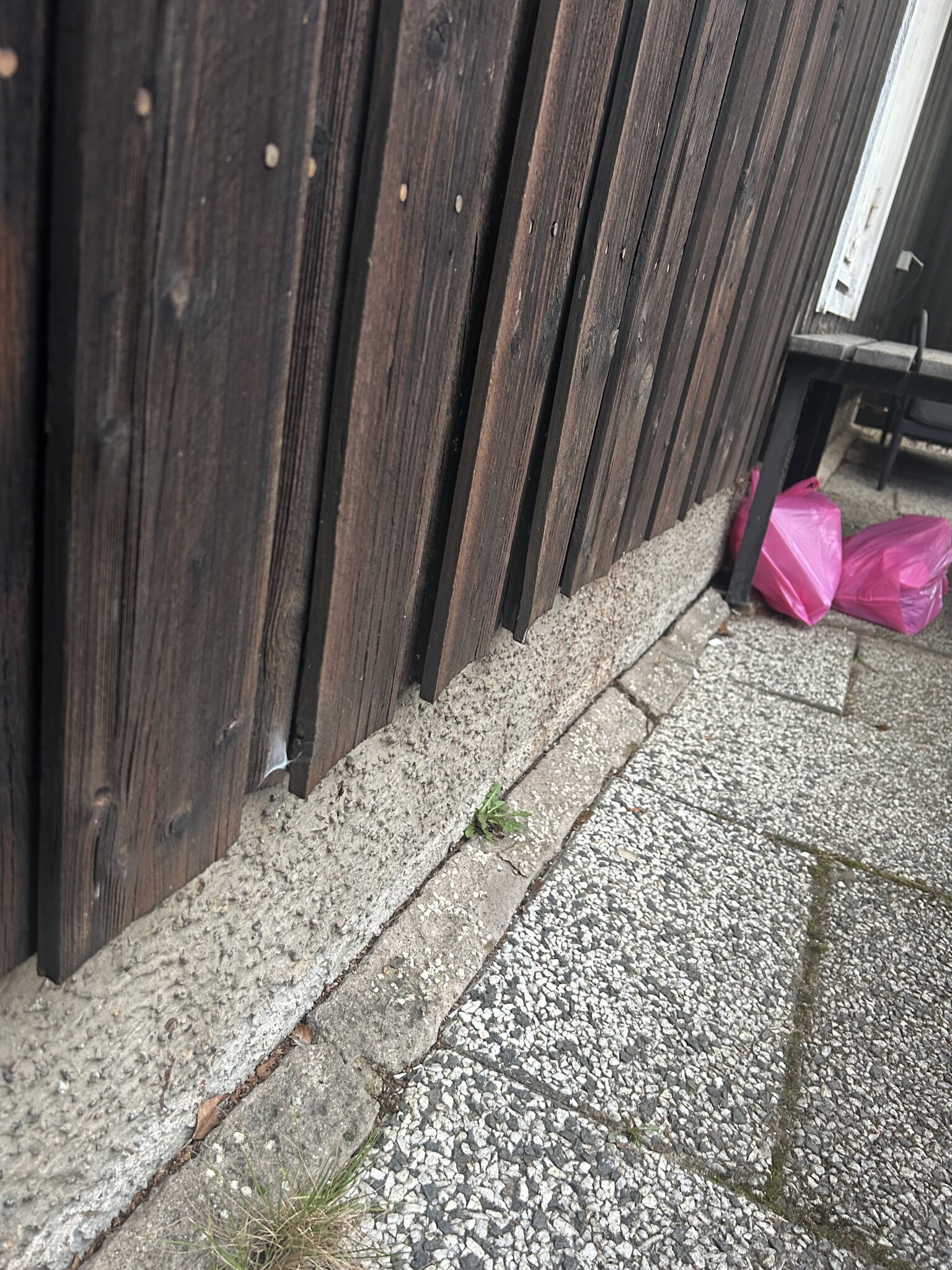

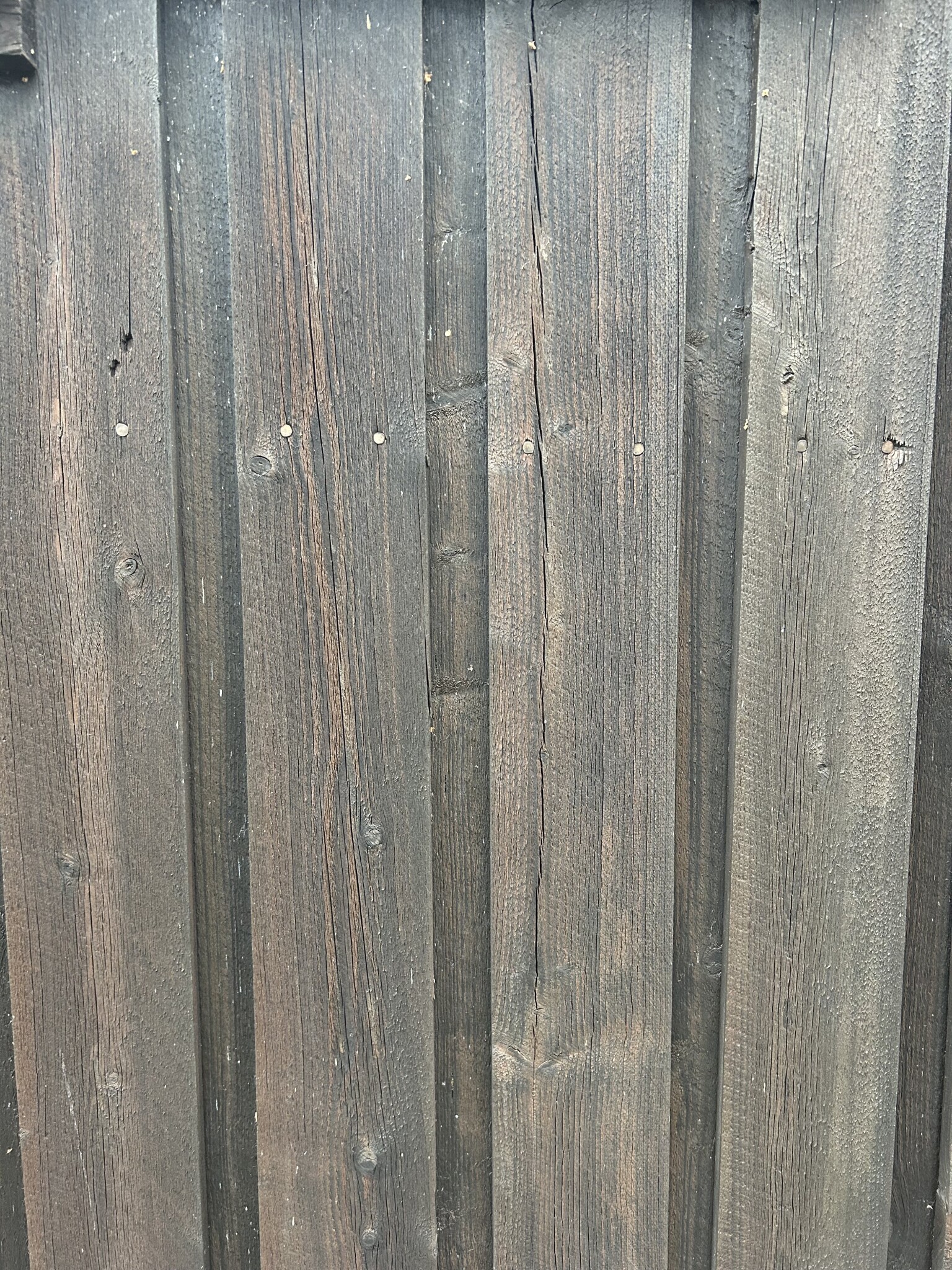

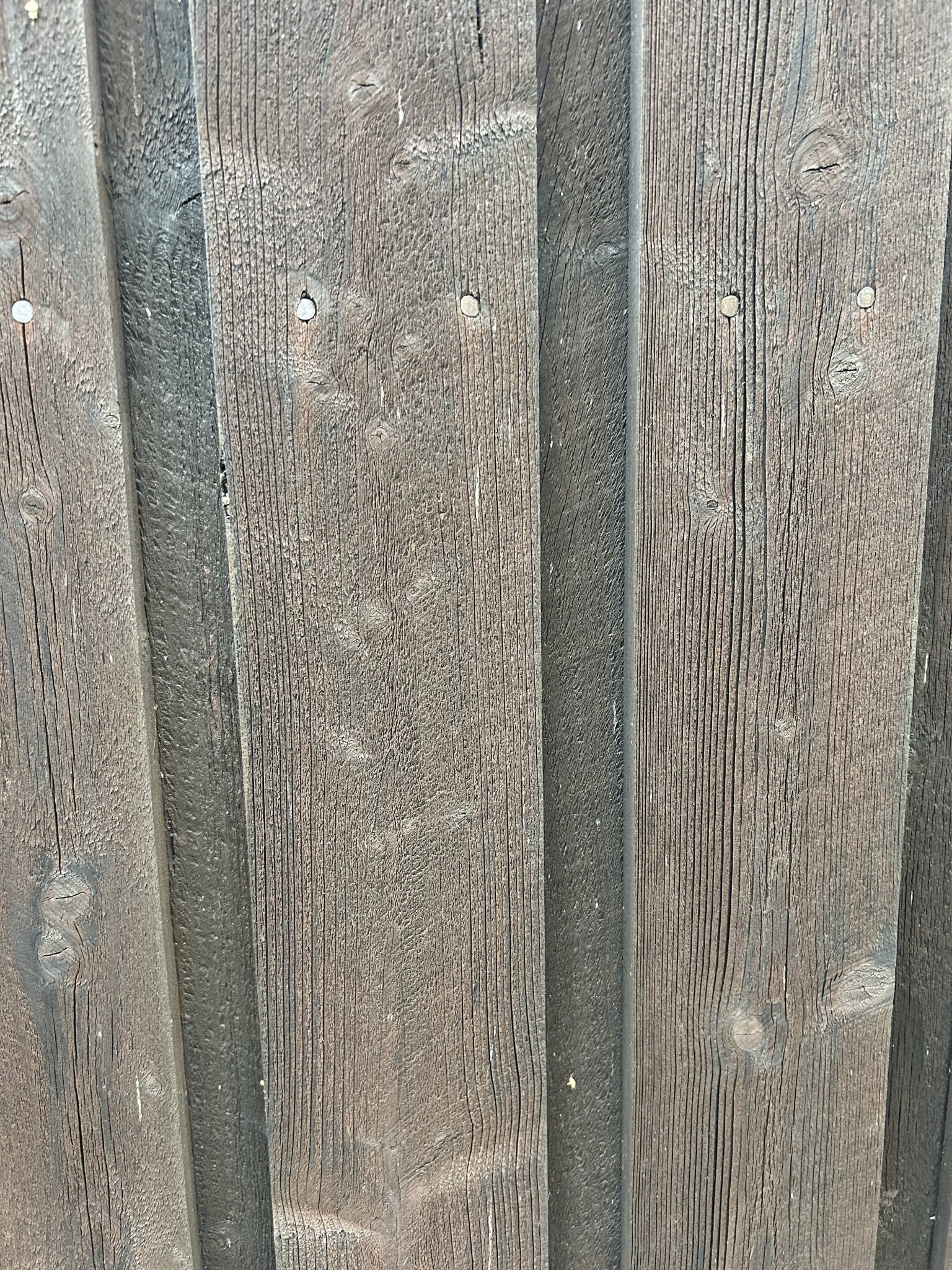

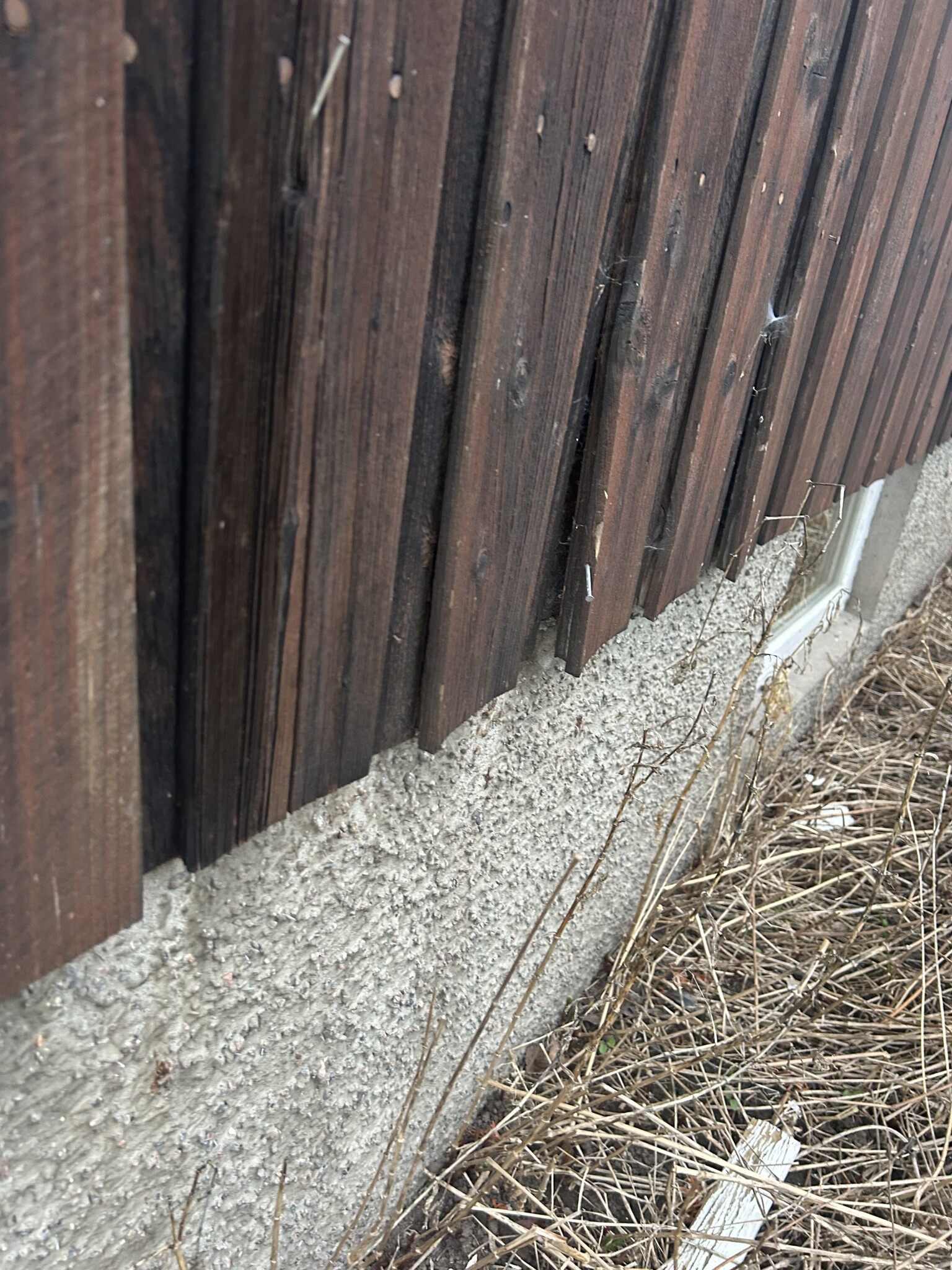

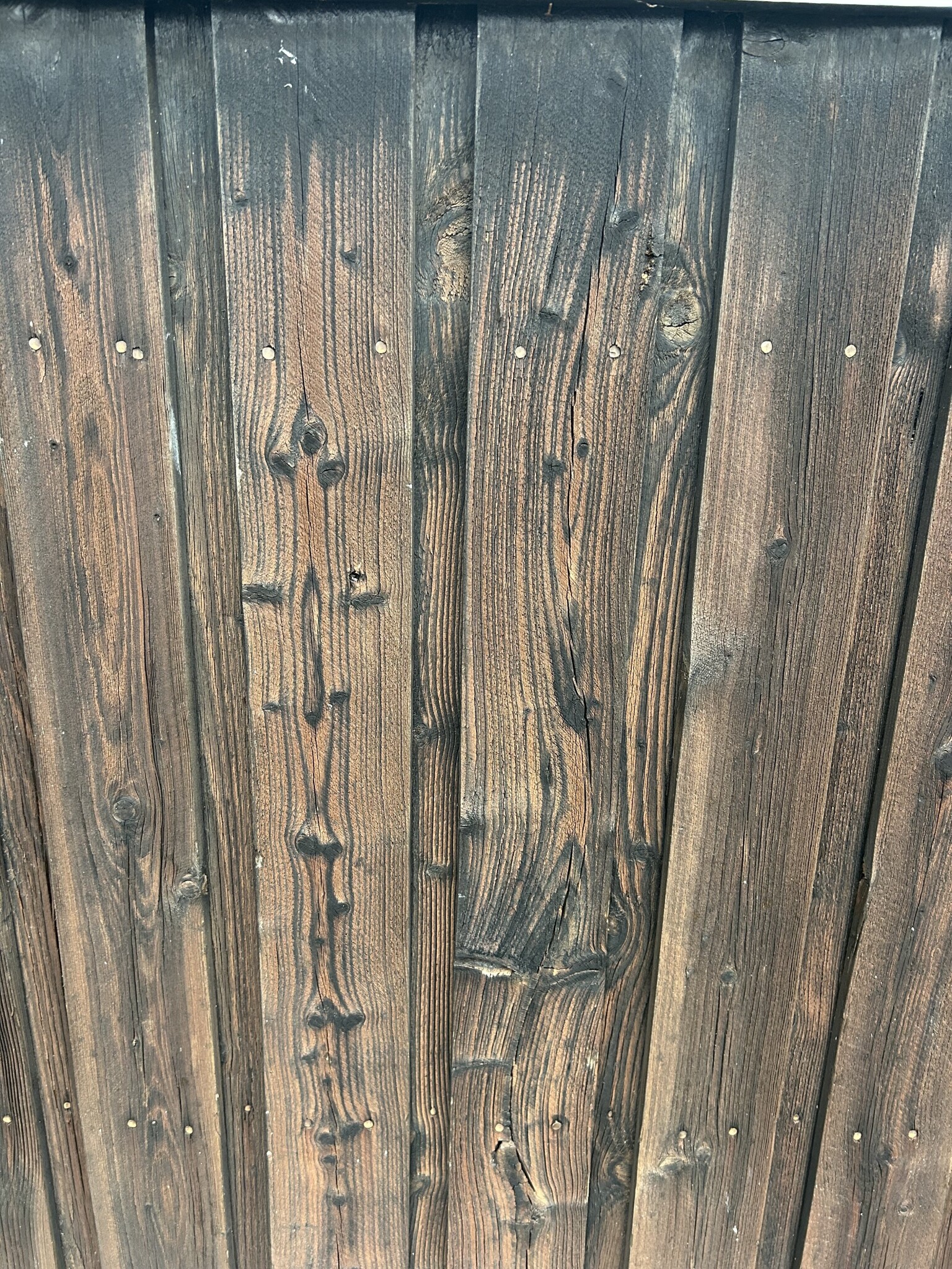

Här är några in zoomade bilder men ungefär så här ser det ut på kortsidorna och lite på baksidan. Men är det rötskade på den nivåan att det behövs bytas ut osv eller är det okej och går att måla på? Och förstår att gaveln måste bytas ut den för är katastrofal😅S hjulia skrev:Svårt att se på de utzoomade bilderna men jag tycker att panelen ser ut att vara i bra skick (ljusår bättre än min och den kommer kunna sitta många, många år till) förutom den röda gavelspetsen. Så för fasaden skulle ser den inte ut att behöva bytas men det kan mycket väl stämma att det inte går att måla den vit utan att byta fasaden beroende på vilken färg det är på och vilken färg du tänkt använda.

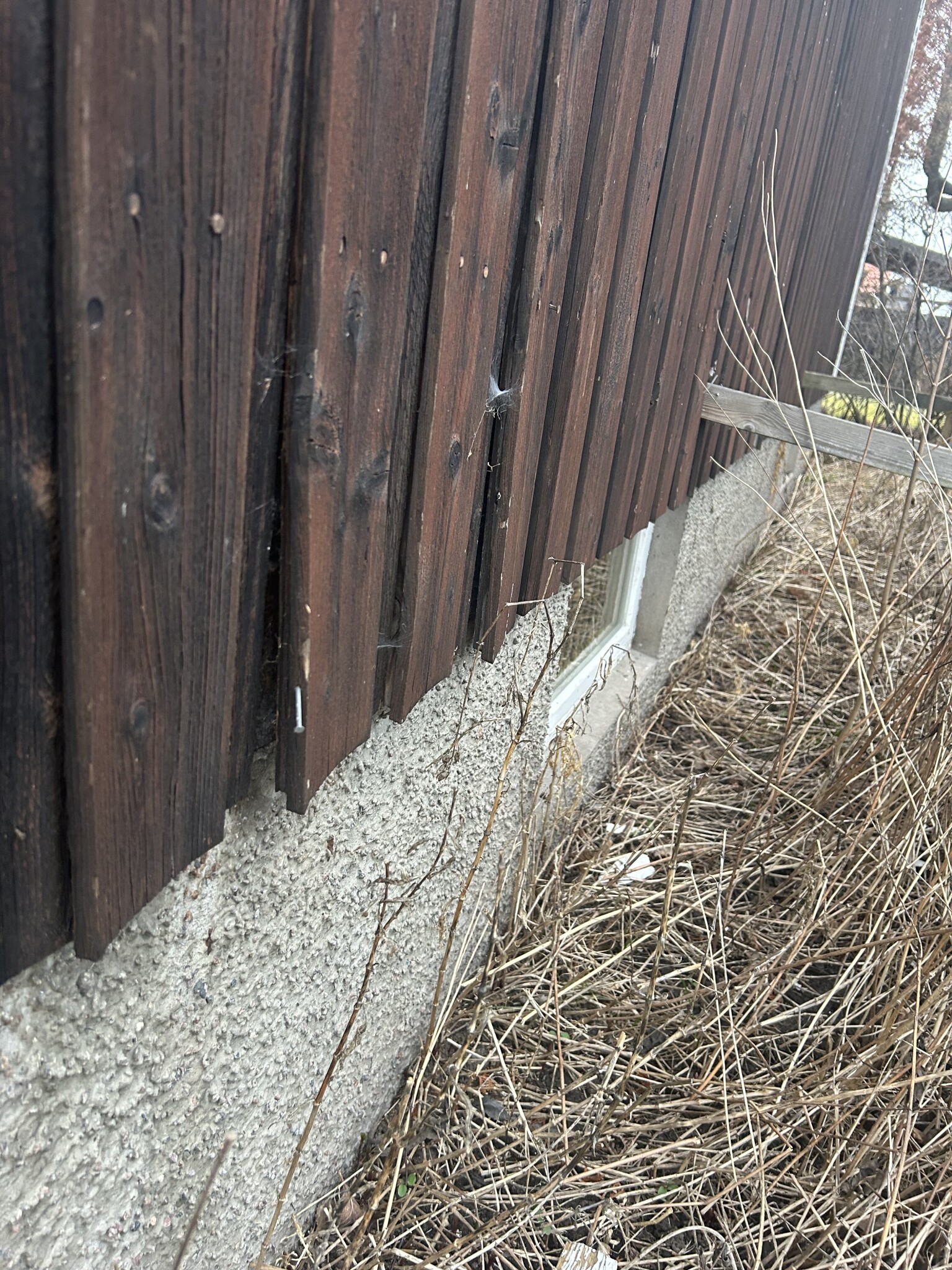

När jag ser de sista närbilderna på den brunlaserade (?) fasaden tycker jag inte det ser rötskadat ut. Trä spricker ofta när det torkar, så det är inget konstigt.
Ett djungeltrick är att ta en morakniv och hugga lite här och var. Går knivspetsen längre in i träet än några millimeter är det förmodligen röta, annars inte.

okej, tack för klarheten. så går det bra fortfarande att måla på det eller hur funkar det?SågspånPappspikEternit skrev:

Jag tycker att träet såg friskt ut. Men tänk efter en gång innan du målar: du dömer dig själv till livstids återkommande ommålningar. Träet mår ju bäst omålat (inte ommålat). Du förlänger inte virkets överlevnad med plastfärger, tvärtom. Ev olja in trät om du vill.

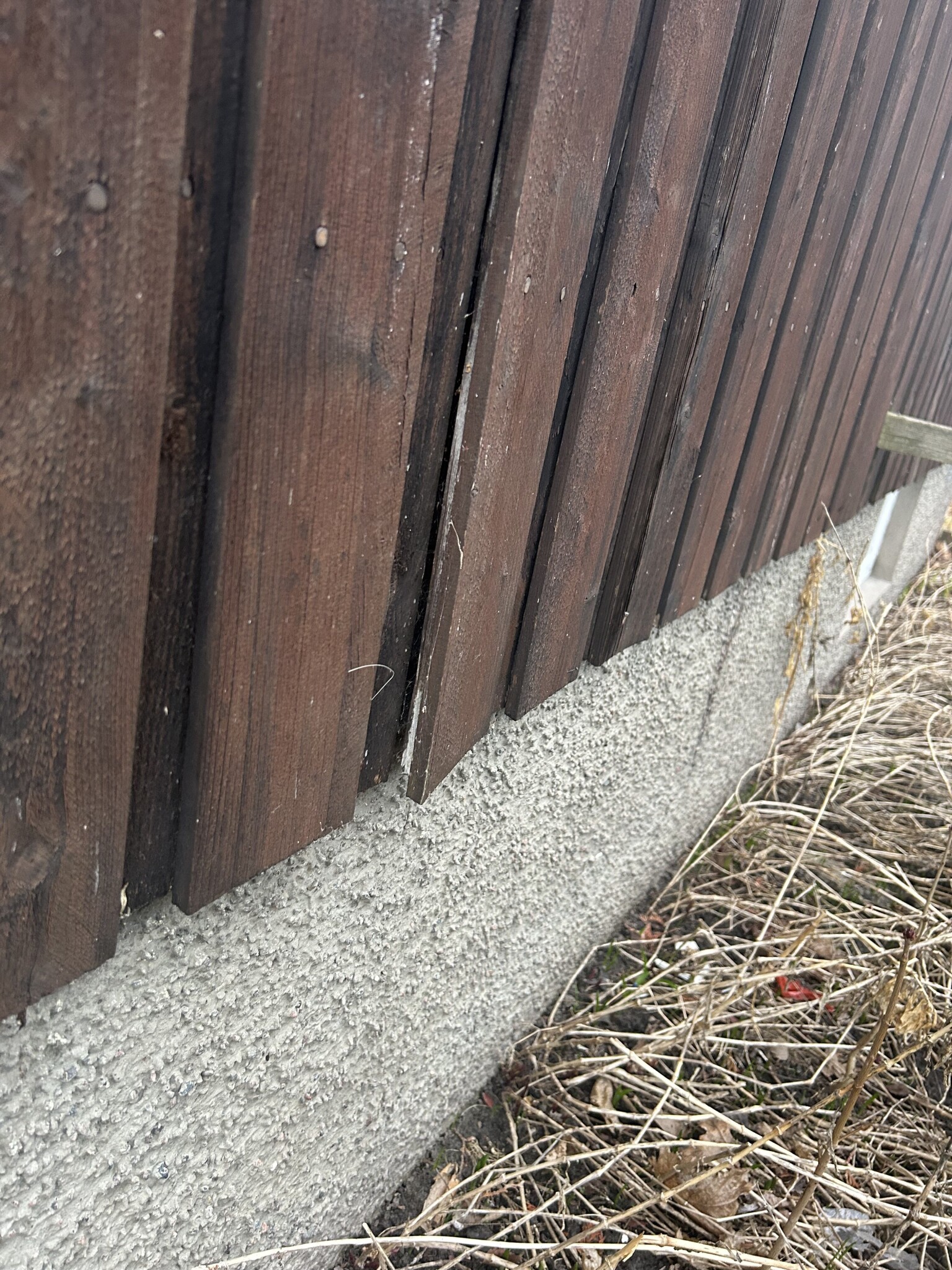

Okej bra men tänker också kring vissa träpaneler som har börjat få ett glapp ifrån själva väggen, ska de bytas ut? Du kan se bilderna jag lägger till och det här tricket med att stoppa in kniven i trät. Vad räknas som röt? För vissa ställen gick bara spetsen i det vill säga 1-2 mm och på andra stället lite mer.SågspånPappspikEternit skrev:
