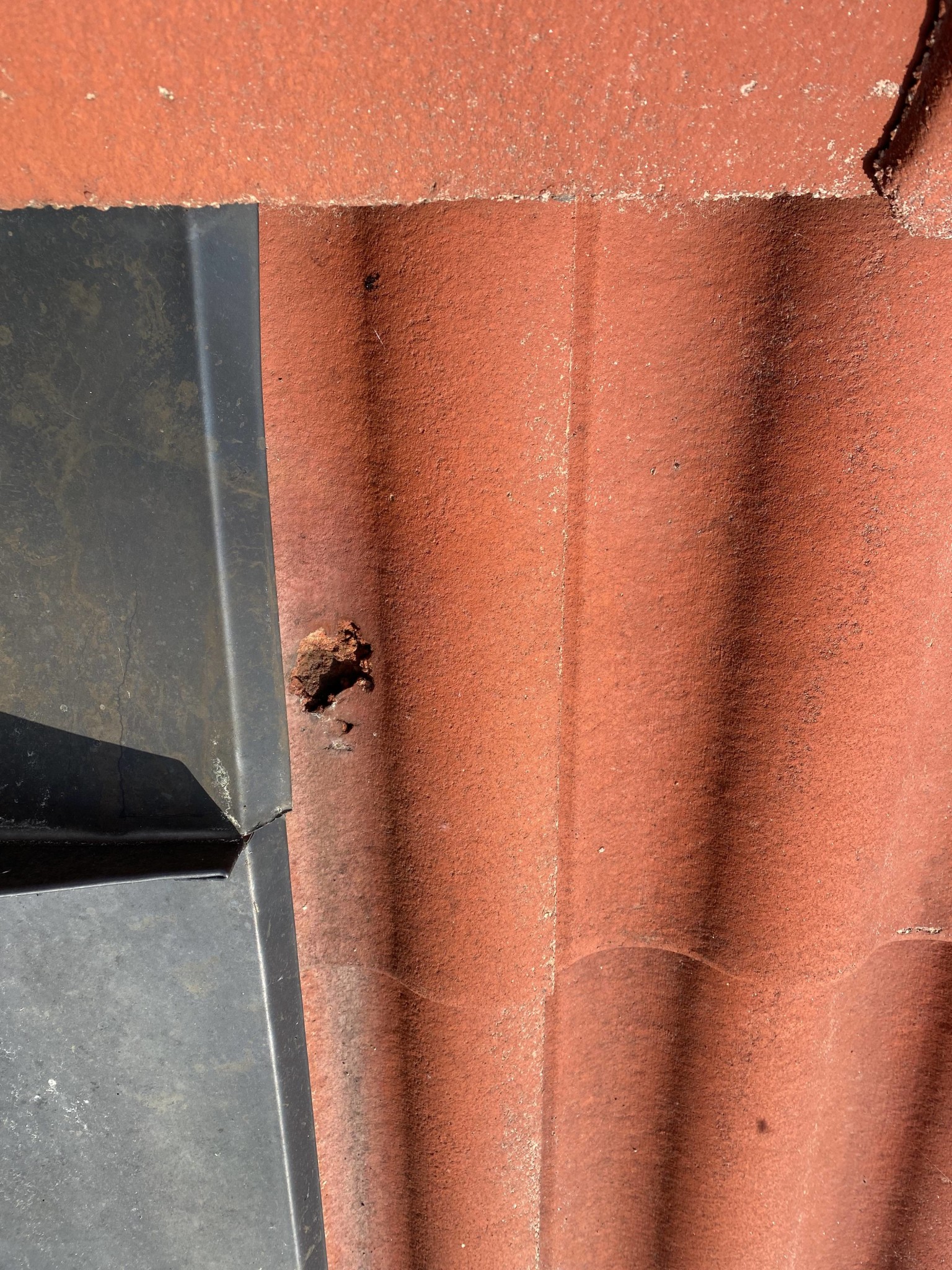

Hej vi har upptäckt en skadad takpanna, se bild.
Skadan är inte genomgående och intill takplåt, för skorsten.
Finns det något medel, spackel dylikt i handeln som man kan fylla håligheten med om man inte önskar lägga ner jobbet att byta ut tegelpannan?

Vi tänker oss att bygga en övervåning inom 5-10 år så då rycker pannorna, tills dess tänker vi lägga ner så lite pengar och arbete som möjligt.
För att nå den så är det lite pyssel ser det ut som, tänkte om man kan bli rekommenderad någon gegga som härdar man kan trycka i här i sommar.
Jag hade bytt panna om det inte är supersvårt.
Skulle ni byggt något inom väldigt kort kanske jag skulle chansa med något kladd.
Men om ni inte får det ordentligt tätt så hinner det bli rejäla fuktskador på 5-10 år.

Kör i valfri utefog/tätningsfog, jag gillar ms polymer bäst då den i princip har fördelarna av byggsilikon utan nackdelarna men en med bitumen fungerar säkert lika bra men är lite kletigare.
