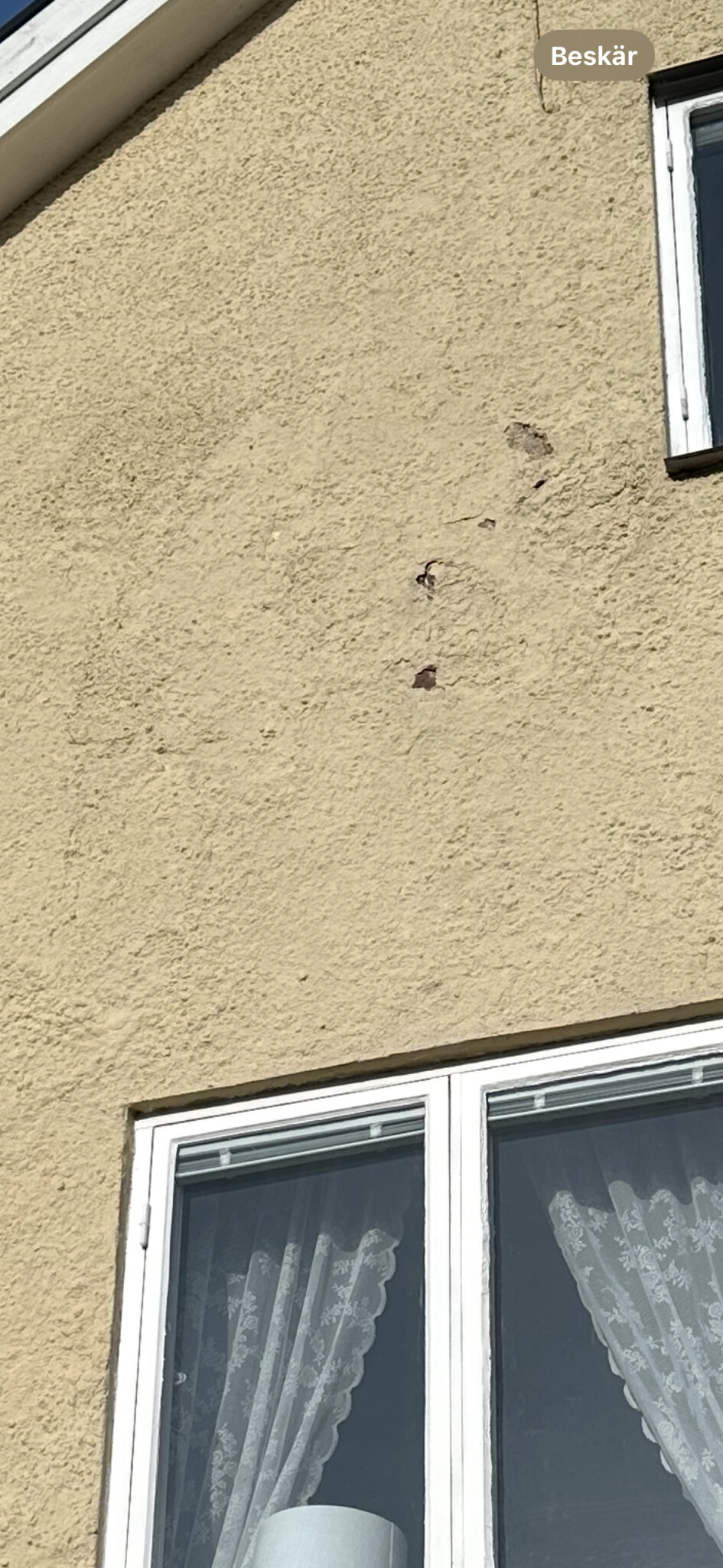

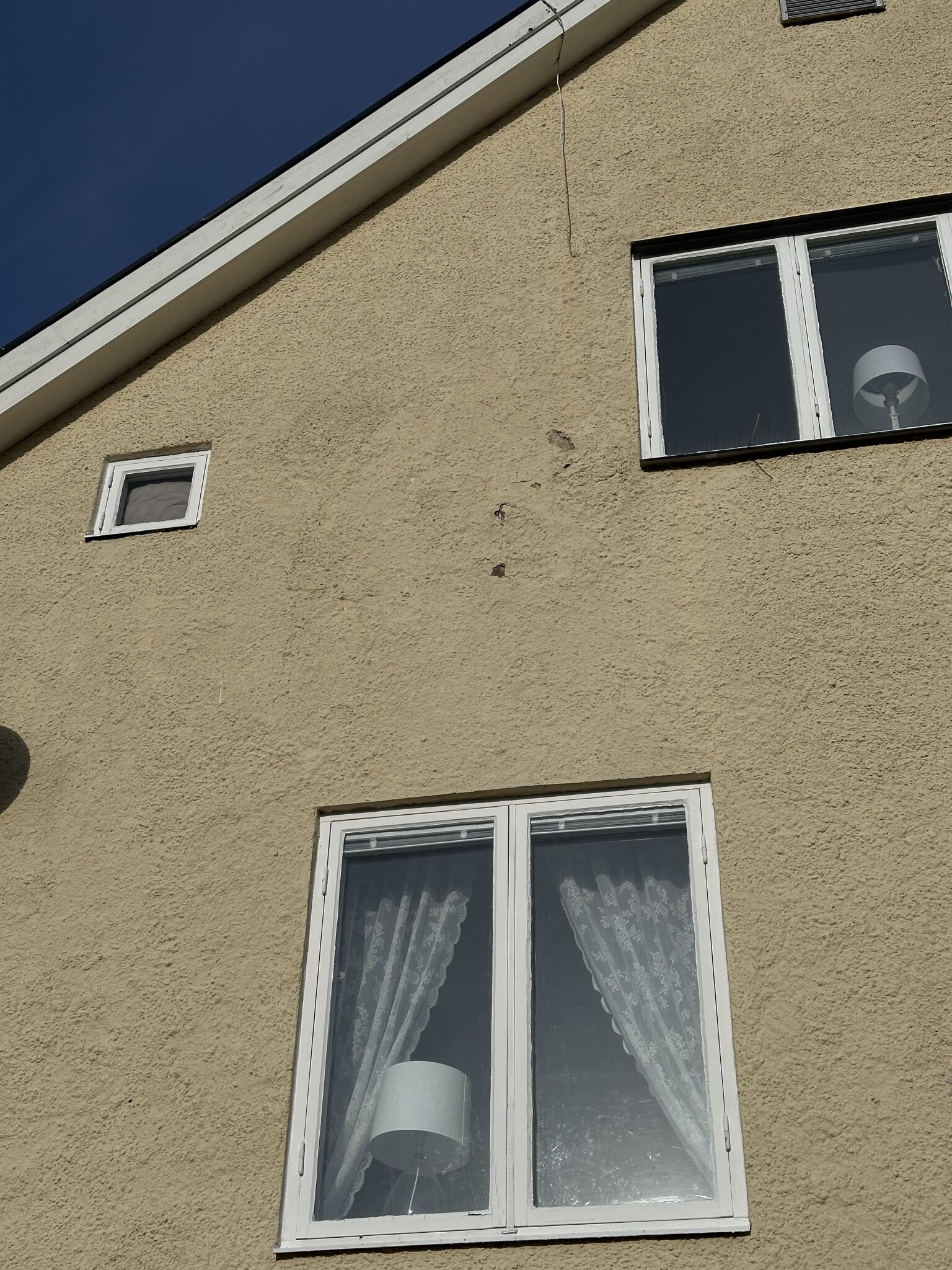

Ganska ny husägare och pinsamt okunnig, men vi lär oss allt eftersom.
Det har blivit en skada på putsfasad efter att en takplåt blåste ner och slog emot fasaden på vägen. Detta skedde innan vi köpte huset men besiktningsmannen tyckte inte det var något problem och vi har skjutit upp det.
Jag upplever att skadan har blivit lite värre med tiden. Går detta att åtgärda själv eller ska man anlita någon? Hur vet man vilken typ av puts det är och vad behöver man göra? Det är himla högt upp 😅
Jätte tacksam för information och input!
Med vänliga hälsningar / Kim
  • Skador på gul putsfasad ovanför fönster, eventuellt orsakade av en nedfallen takplåt.
Om du inte gillar stegar, hyr en skylift och blanda lite putsbruk i en hink, smeta på. Låter du det vara kommer det gå in vatten som fryser och expanderar skadan.

Ser spontant ut som att du har en gammal lagning där(?)
Behöver man knacka bort runt skadan?
Tänker att det ju nu under vintern redan kan ha gått in vatten vilket expanderat skadan, är det bara att låta torka då eller finns risk att man spärrar in fukten?
Ingen aning, det är inget vi fått någon information om alls. Men har också funderat på det.
Puts är inte tät. Kan inte se hur du kan spärra in något. Jag skulle vänta till våren och lite trevligare väder och sedan bara fixa detta. Fundera på om du också vill ha en burk färg tillgänglig, kan ju se trevligare ut även om det är svårt att matcha färgen exakt.
Edit: Angående att knacka bort: Ta bort sådant som är löst. Behöver du knacka sitter det fast och kan vara kvar.
Super! Tack för svar!
C
Min magkänsla är att förklaringen med takplåten kanske inte är hela sanningen, och att det är en tidigare reparation som nu av någon anledning börjat fallera. Kanske fel materialval.
Reparationen kanske i och för sig gjorts med anledning av incidenten med taket, men det ser ju ut att ha varit en rätt rejäl skada i så fall.
Detta är hur som helst ett sommarjobb så under tiden kan du ju försöka hitta och boka in en bra murare som kan fasadarbeten.
