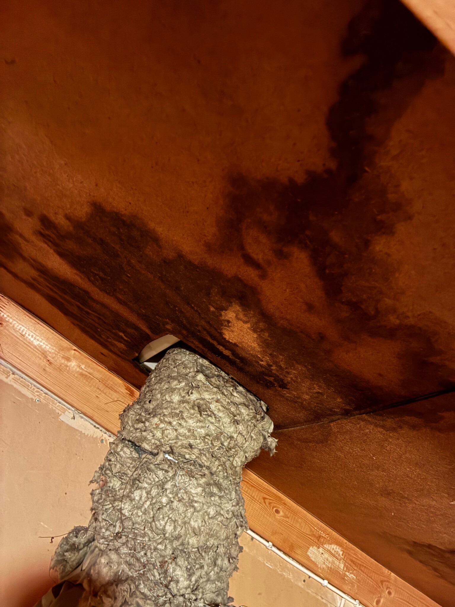

Jag bor i ett radhus som byggdes 1982. Har planer på att byta tak nästa år då flera av grannarna tänker göra detsamma vilket kan resultera i ett bättre pris. Jag var dock uppe på vinden precis och vet inte om taket klarar sig så länge. De masonitskivor som sitter under taket ser ut att fått nya fuktskador och har börjat bågna. Golvet på vinden ser ut att ha klarat sig än så länge. Funderar på om det räcker med att lägga plast på golvet under skivorna tills nästa år för att hindra ev. läckage från vindsgolvet ner till rummet under eller någon som har ett bättre tips?
  • Masonitskivor med fuktskador och bågnande yta på vindsutrymmet i ett radhus från 1982. En ventilationstrumma är synlig i hörnet.

Är det fuktigt nu eller är det spår från tidigare läckage?

Det är fuktigt nu

Ajdå. Då bör yttertaket inspekteras omgående. Med lite tur är det ett mindre läckage som går att täta lokalt i väntan på takbyte. Med lite otur är taket helt slut och ditt takbyte blir mer akut.

Ska du lägga plast/ pressenning tillfälligt är det PÅ yttertaket den ska placeras.

Kanske inte så lätt att täcka för med presenning. Vad är det för isolerad kanal som går igenom taket? Ser ut som det läcker kring genomföringen.

Det är rör från frånluftsfläkten som går ut där.
