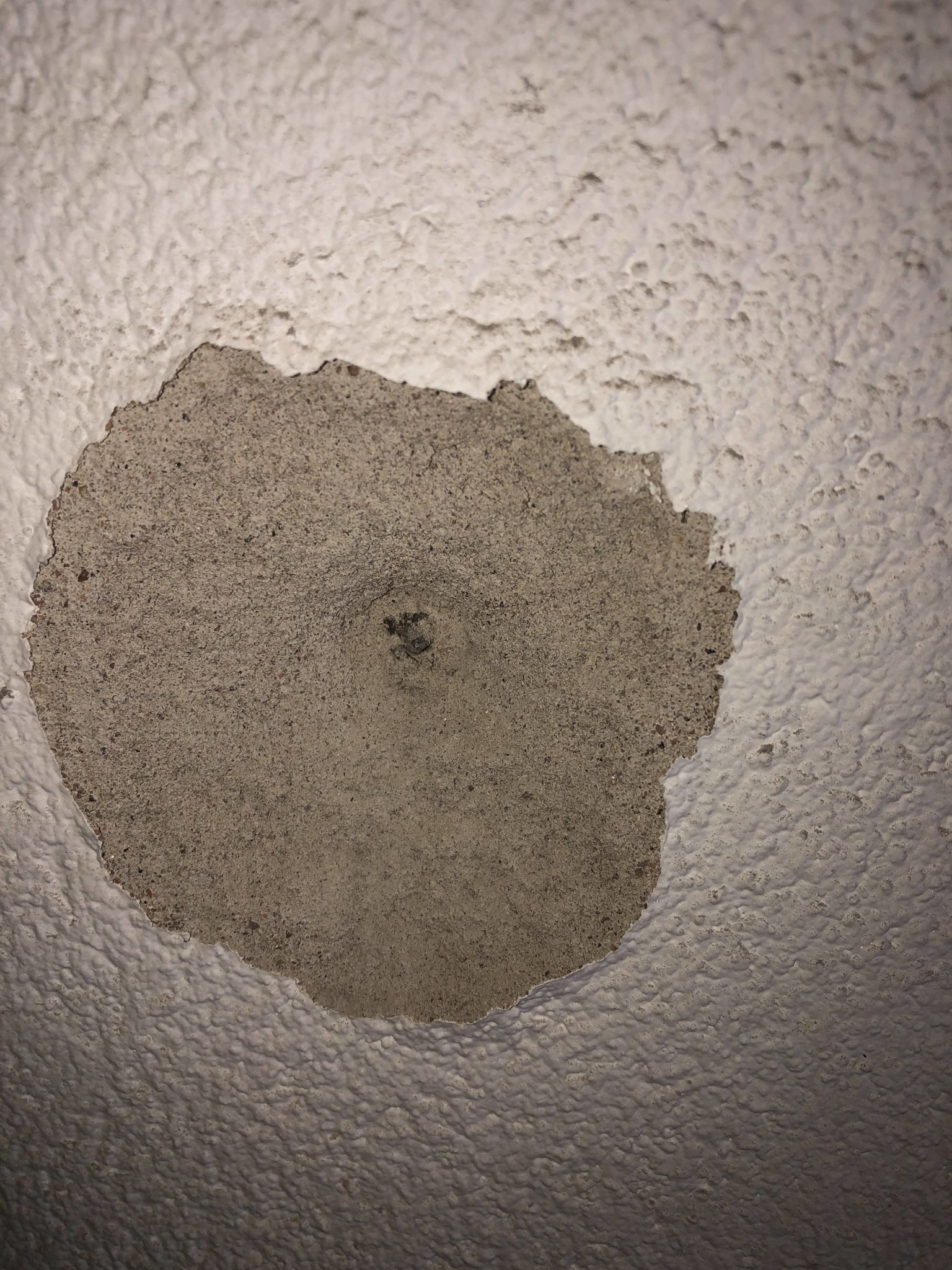

Bygger nytt kök och bakom en gammal stomme hittade jag en punkt med söndervittrad puts. I kratern som blev sitter en skruv från andra sidan betongväggen. Det ser ut att vara ett fäste till blandaren i badrummet där.
Va tror ni? Risk för fuktvandring från duschen genom lättbetongblocken till väggen i köket?!
Är det några tecken på fukt där? Det lär väl vara någon form av tätskikt i duschen och tätning i skruvhålet?

tänker att den söndervittrade putsen är tecken på fukt? Men ingen annan synlig väta...
Ser mer ut som att man spjälkat loss lättbetongen när man skruvat upp blandaren.
Det kan väl lika gärna vara skruven eller borrningen för den som har spräckt putsen?

bilden är alltså tagen från köket....
Ja, och man har troligen borrat från badrumssidan och då tryckt lös putsen på baksidan.
Precis. Det har ju skruvats/borrats igenom väggen. Där är heller ingen puts. Det är målat direkt på lättbetongen.

Väggen är drygt 22-23 cm tjock,... är fästskruvarna för blandaren verkligen så långa?
Troligen inte, men man verkar ha borrat igenom iallafall.
