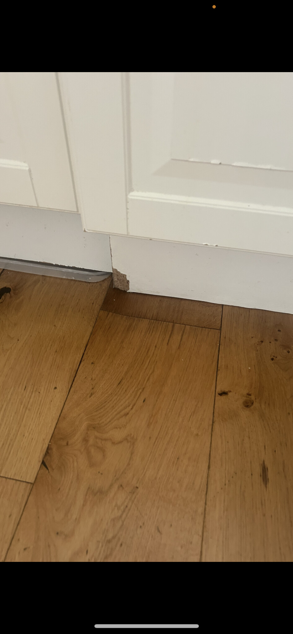

Har ett golv som fått en liten bit fuktskada ( ej under parketten ), men den är ful och skadad. Jag undrar om man kan använda sig av befintliga redan lagt golv i en klädkammaren för att ersätta en eller två parkett längder.
Alltså så upp oskadat golv och ersätta det skadade ?
Pergo är parketten ifrån
Det beror på om skadade delen/delarna är hel eller sågad bit samt om det är samma i klädkammaren.
Sen måste golvet plockas upp från ena kanten.
Hur skadad är parketten?
Kan eventuellt åtgärdas på plats genom bearbetning av ytan.
samma golv i hela huset. Men det är bara 15*15 cm som är skadat
  • Trägolv med skada vid sockel under en vit kökslucka, cirka 15x15 cm område påverkat.
Det är alltså en/två sågade parkettbitar och en hel parkettbit som är skadade.
Går även in under underskåp, risken finns att underskåpen behöver demonteras för att kunna byta delar av parketten.
