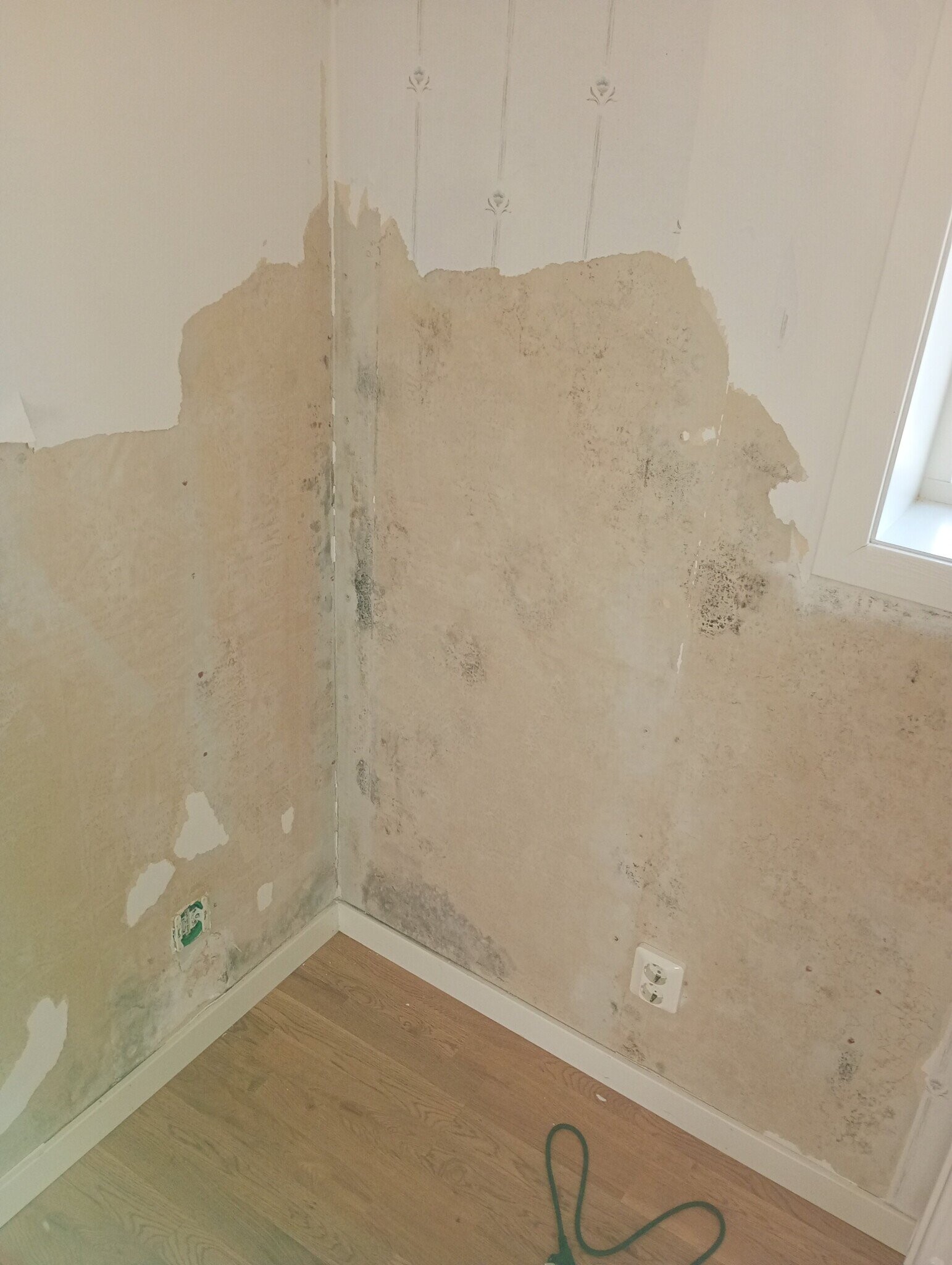

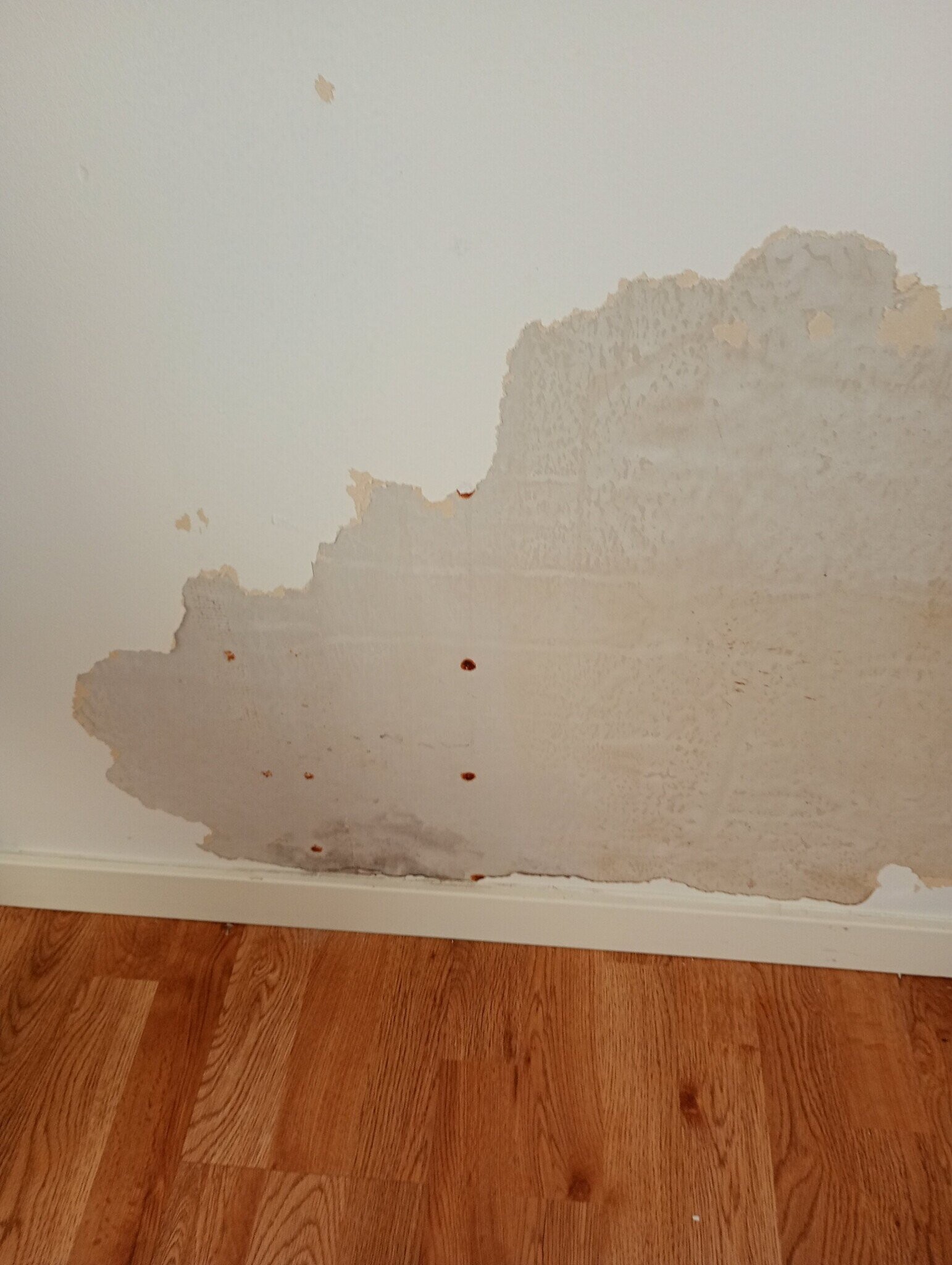

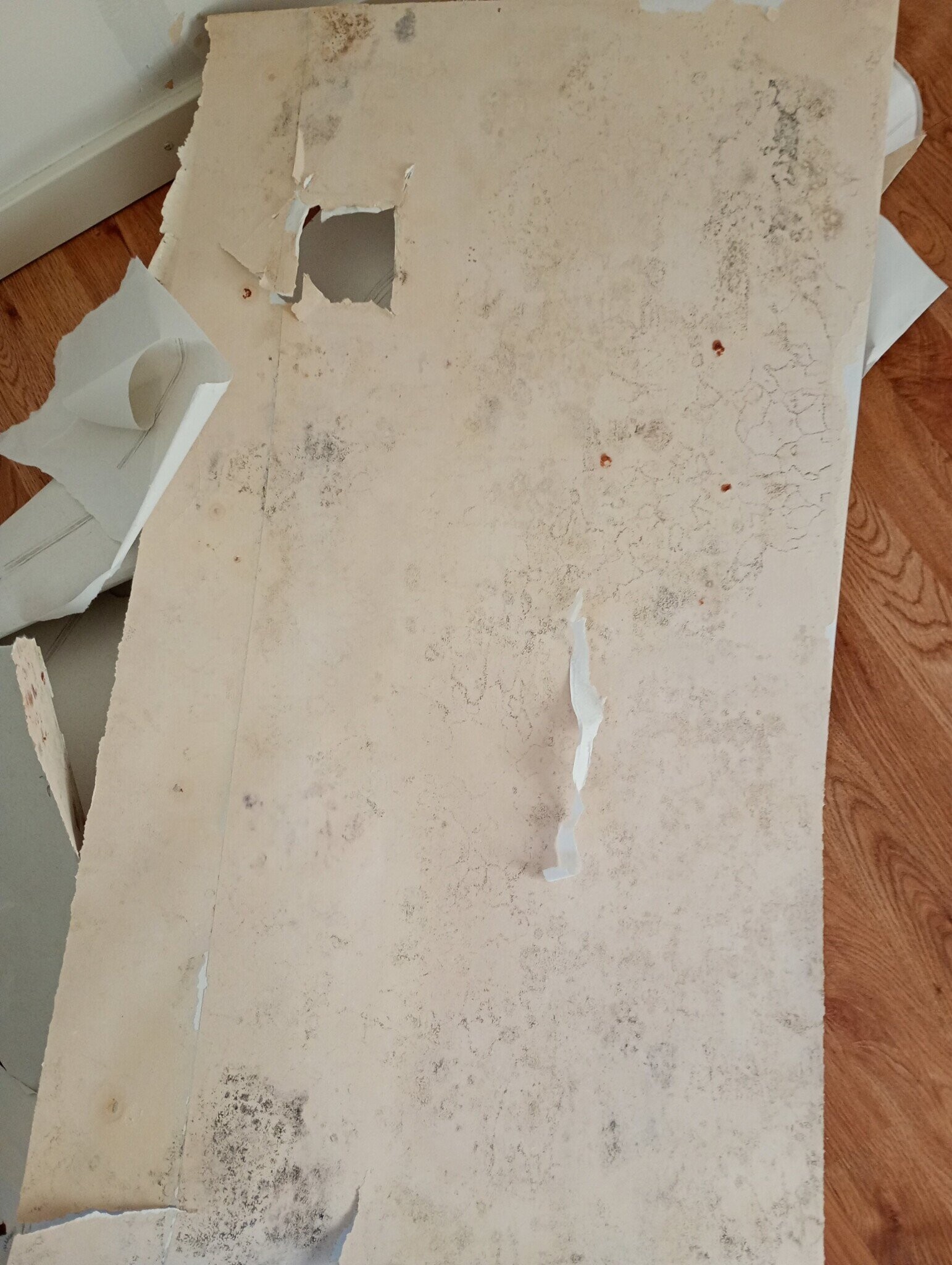

Vi har denna vägg där tapeten lossnat från gipsskivan pga av fuktskada.
Den verkar helt torr nu och verkar som det mesta på ytan kan tvättas bort.
Undrar dock om dessa gipsskivor bör bytas ut helt eller om det räcker med mögeltvätt eller liknande medel.
Äldre hus och vi vet inte hur gammal fuktskadan är, men verkar vara från en stentrappa på utsidan som stänger inne fukt.
Vi kommer ta bort stentrappan så det bör inte vara fuktproblem framöver.
Vad är bästa lösningen här?
Räcker det med tvätt, spackel och färg?
Här är bilder

Gips är billigt, det kanske är pissblött innanför som bara når fram till gipsen vid skyfall och tö
Just möglet som bildas på gipsskivor är extra allergiframkallande så byt ut allt som är angrpet.
Byt ut, inte ett alternativ att spara.
