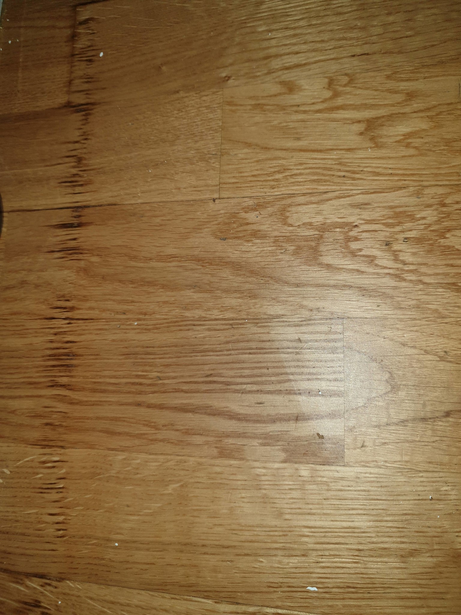

Hur fixar man detta lättast utan att slipa om hela golvet, ej ett alternativ.
Se bifogad bild.
Ekparkett, lackad halvblank.
  • Närbild på ett lackat halvblankt ekparkettgolv med synligt slitage och repor.
Då står du utan alternativ för det enda alternativet att åtgärda detta är slipning.
Punktslipa och sedan lackera ytan där man slipat, är det något man kan komma undan tillfredaställande med?
Vad har hänt då? är det riktigt golv eller bara nå laminat?
Svårt att få färgen rätt på trät, blir ofta för ljust. Du kan testa att olja eller shellackera det slipade trät för att 'väta' det och få det mörkare i färgen.
