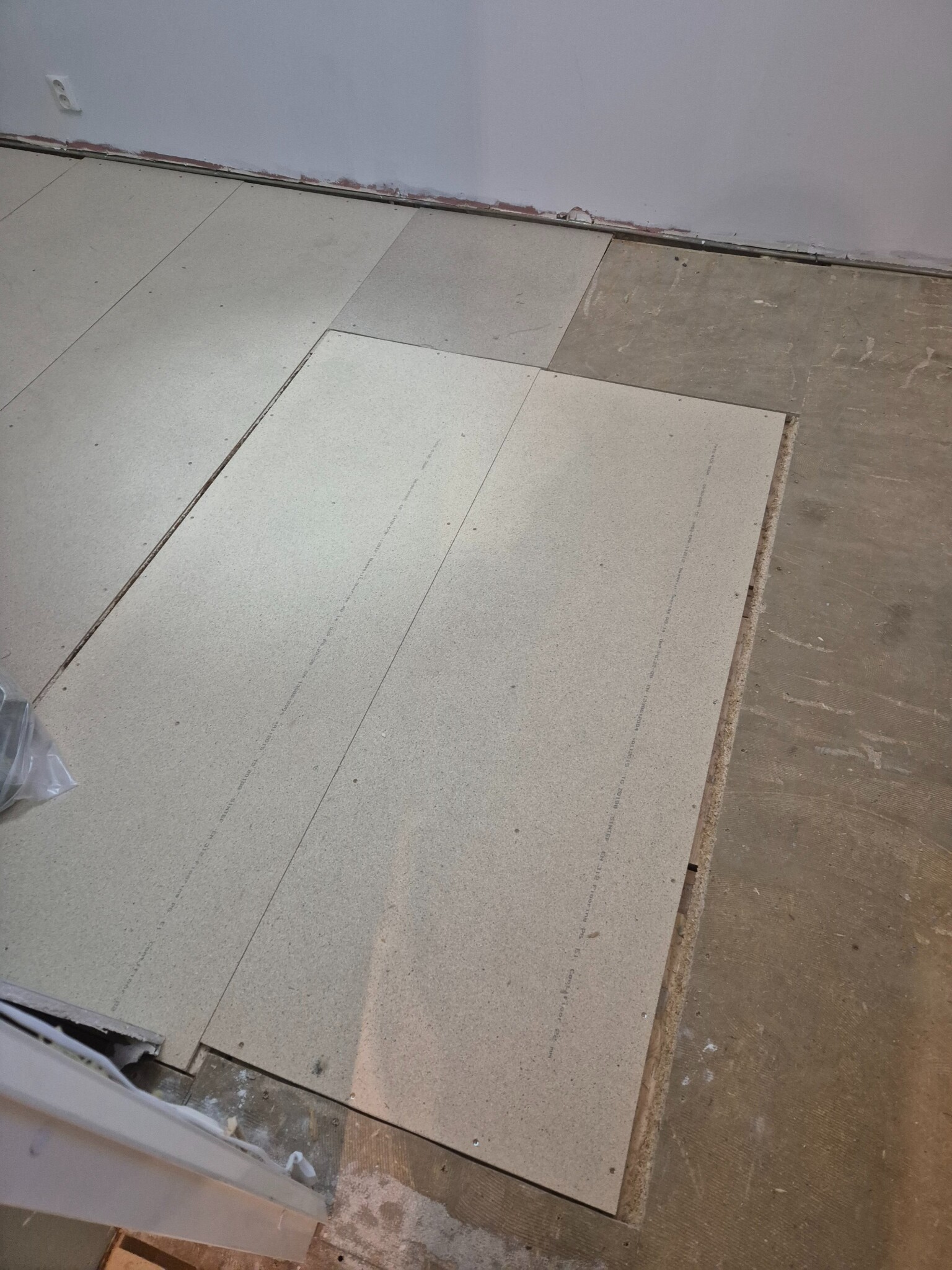

Vi drabbades av en vattenskada och istället för att skruva upp golvspånskivorna delades dom på hälften.
Snickarna som nu återställer allt har lappat ihop med hjälp av nya kortreglar och på två ställen möts fyra hörn och glipan till höger på bilden är 4cm bred. På detta ska ett 14mm träparkett läggas.
Är detta en korrekt lösning som inte kommer påverka parketten i framtiden?
  • Golvet med spånskivor som är lappade med kortreglar och en synlig 4 cm glipa till höger där fyra hörn möts. Förberett för 14 mm träparkett.
En märklig lösning, det lär ju nästan ha tagit längre tid att lappa ihop detdär än att byta allt.
Däremot är det nog inget bekymmer. Det som skulle kunna vara är att risken för ett knarrande golv ökar, även om risken inte behöver vara så stor.
BirgitS
Man bör nog se till att inte parkettbrädorna fogas ihop över den där 4 cm breda mellanrummet.
För säkerhets skull kan det ju vara bra att fråga golvtillverkaren eller -återförsäljaren.
