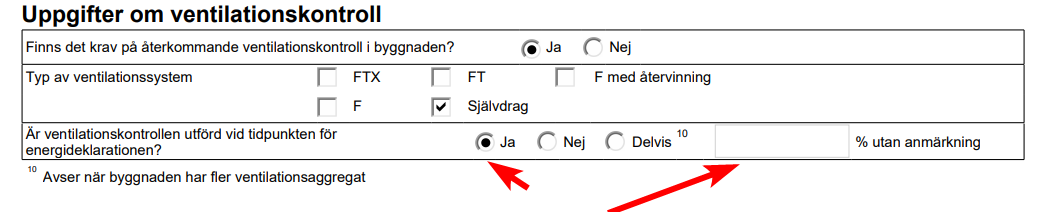

Lyckades få ut senaste energideklarationen.
Den gjorde 2018-04
https://u.lulle.pw/arbmg <-- länken är url shorter
Betyder inte ovan att dem inte hittade några fel på någon lägenhet?
2018-04-20 bodde vi i lägenheten. Tror inte vi har fått någon lapp om energideklaration / ventilationskontroll i vår lägenhet...
Den gjorde 2018-04
Vid datumet för energideklaration fanns en godkänd ovk. Ovk- besiktningen gäller i 6 år och kan vara gjord flera år för energideklaration således. När ovk- besiktningen gjordes fanns inga allvarliga anmärkningar eftersom den blev godkänd.
