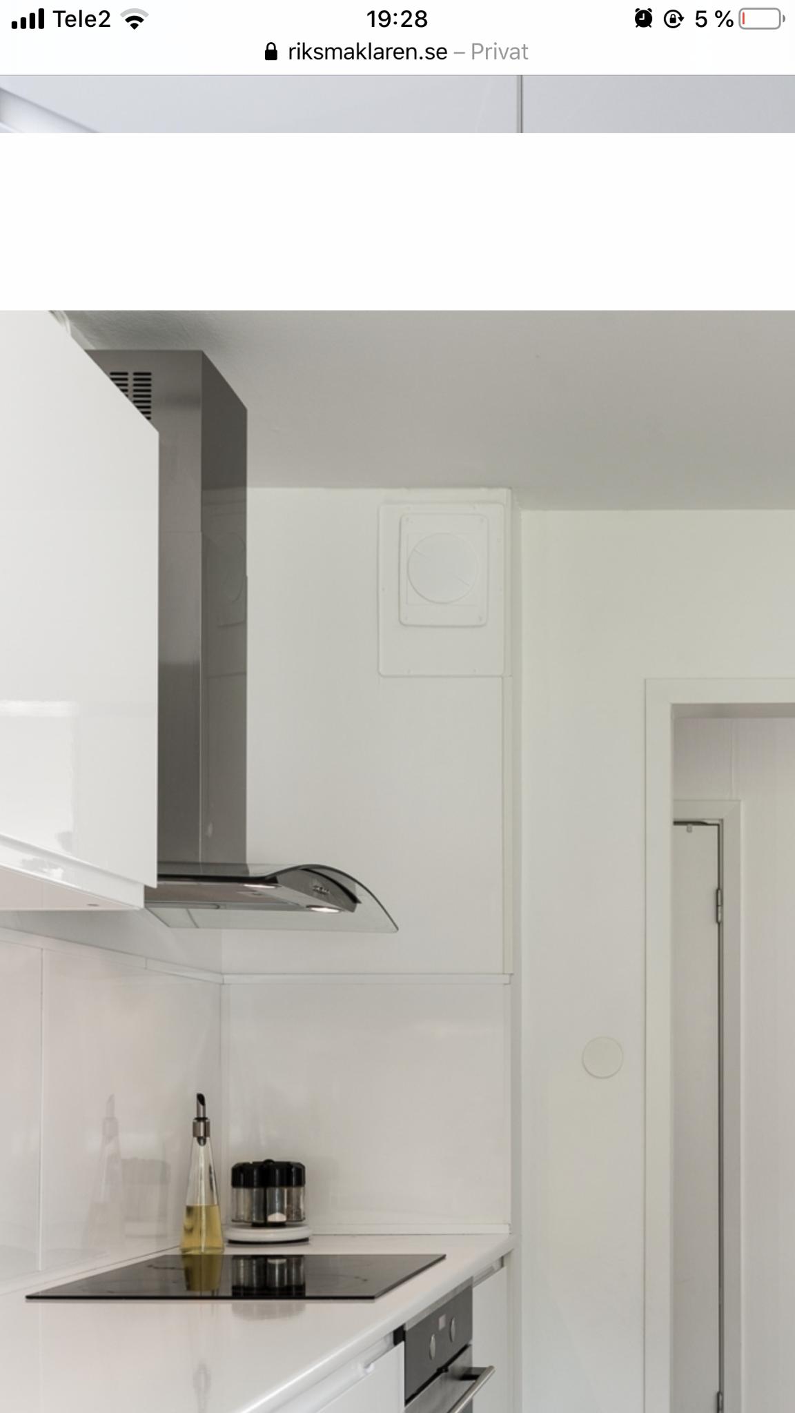

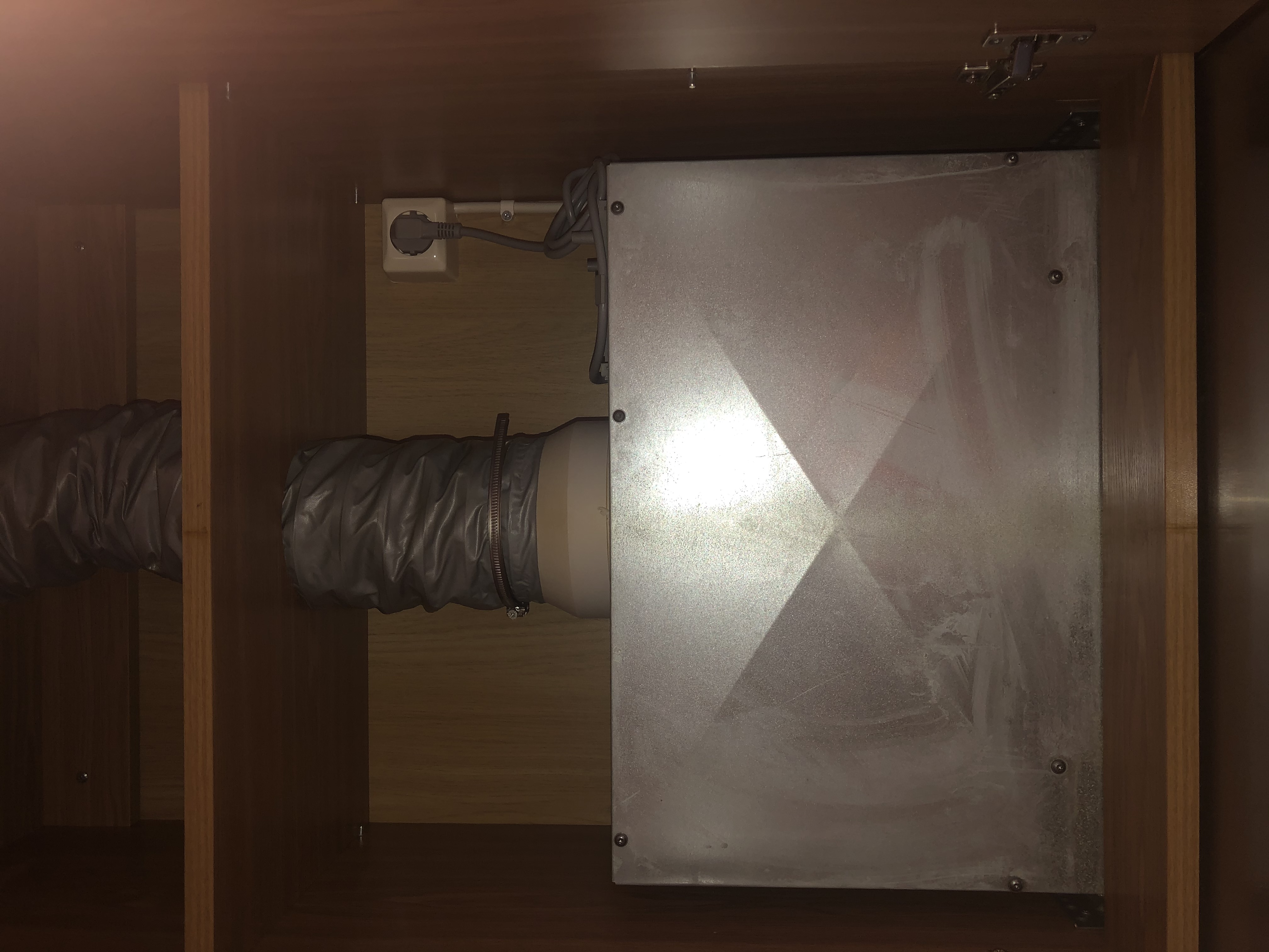

Angående fläkten i köket; Jag kan tyvärr ingenting om köksfläktar etc, men skickar en bild

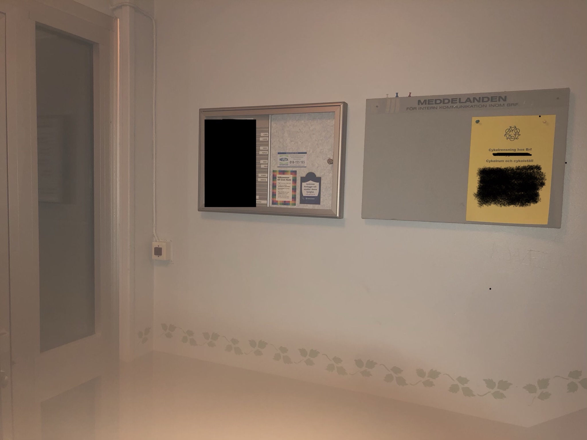

I trapphuset (vid ingången till trapphuset) finns det inget OVK papper.... Är det inte lag på det? :/
Där har du en spisfläkt som forcerar ut luft via den slangen in i en kanal som går upp till vinden.
Har man mekanisk frånluftssystem så har man i regel inte spisfläktar som trycker ut luft i systemet eftersom risken är att spisfläkten är starkare än övrig frånluft och forcerar ut oset hos någon granne istället.
Är inte ett säkert tecken på att det är ett självdragshus men lite misstänkt är det, iom att det är bostadsrätter händer det ofta att folk renoverar och sabbar ventilationen ovetandes.
Dock hade det varit ett nedslag på OVK om den hade gjorts när det såg ut som det gör.
En annan tanke är att man moderniserat ett självdragshus med hjälpfläktar uppe på befintliga skorstenar som forcerar från badrum men att köksfläktar finns kvar och är separata kanaler upp utan takfläktar.
Då kan det vara så att kanalerna är i så pass dåligt skick och att fläktarna är för svaga att det inte fungerar av den anledningen.
Borde också ge noteringar på OVK.
Det är ett lagkrav att OVK ska utföras och det står i arbetsbeskrivningen att anslag ska sättas väl synligt i trapphuset, att kalla det ett lagbrott att inte tejpa upp lappen känns kanske att ta i.
Men är du fundersam på om det verkligen är gjort är det bara att höra av dig till stadsbyggnadskontoret så kan dom kolla upp det.

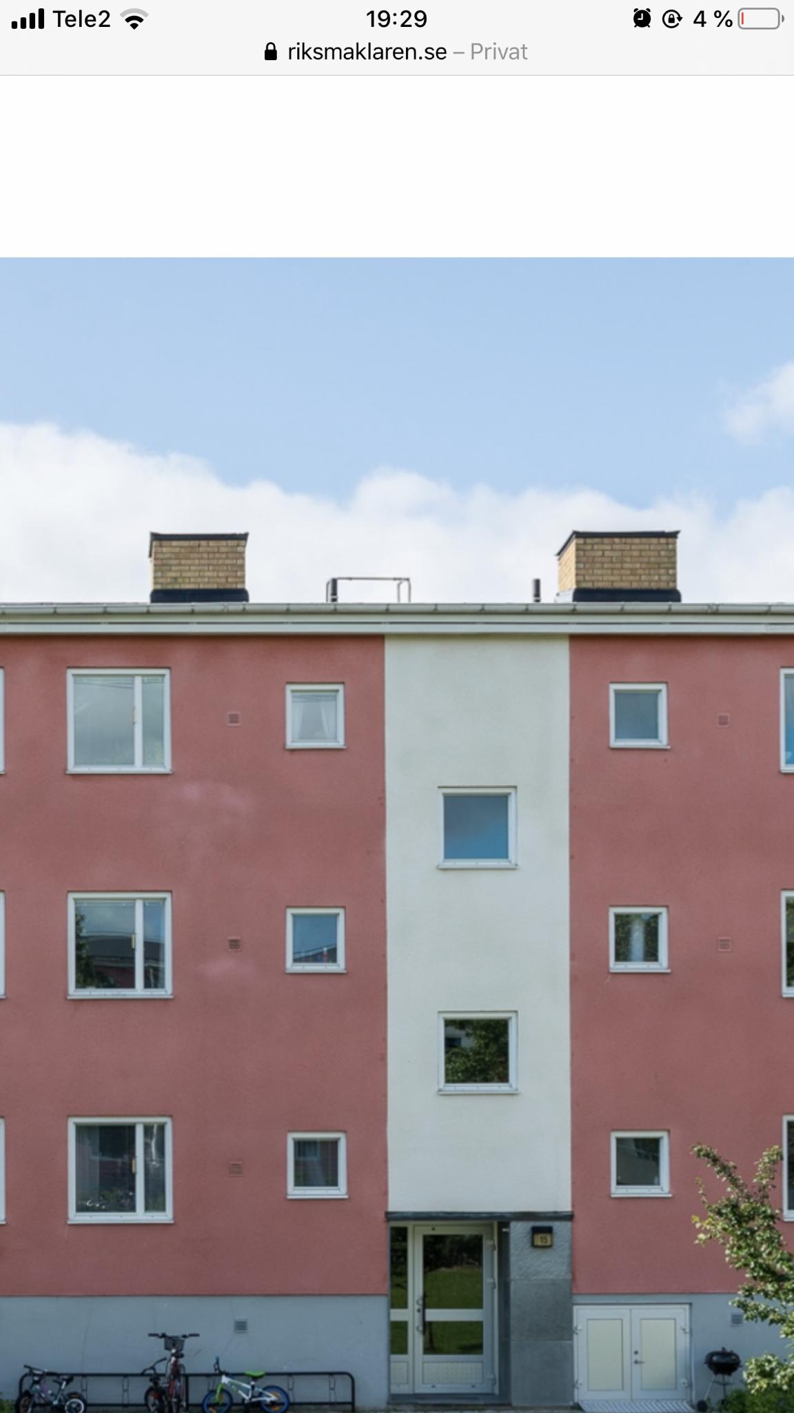

hejL Lucas_sthlm skrev:
här kommer bilder från trapphuset & bilder, fakta från annan likadan lägenhet
ska eventuellt fråga vicevärd imorgon, om lite mer detaljer liksom.
Ser onekligen ut som ett självdragshus iaf.
Råd för sådana är att se till att ventilen är så öppen det går i badrummet, se till att det kommer in så mkt frisk luft utifrån via friskluftventiler, ha badrumsdörren öppen efter dusch.
Fungerar bra den kalla årstiden men på sommaren får man räkna med att det är fuktigare.
